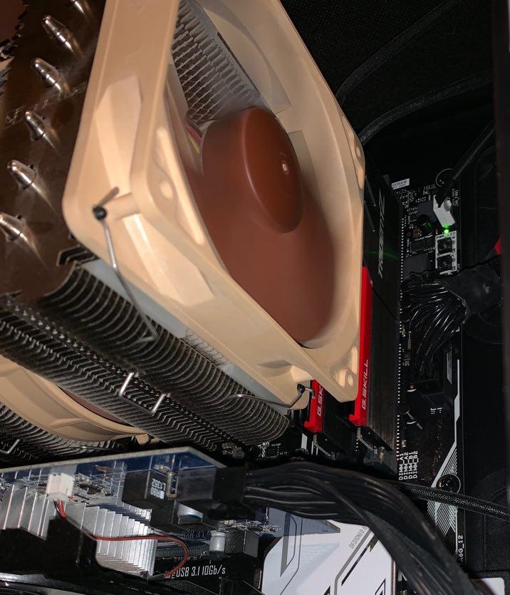

Die Trident Z passen unter den NH-D14, wenn der vordere Kühler nicht tiefer als vorgesehen aufgehängt wird.

Edit:
