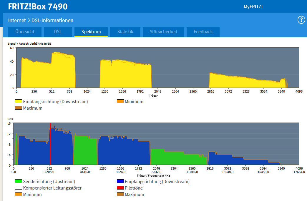

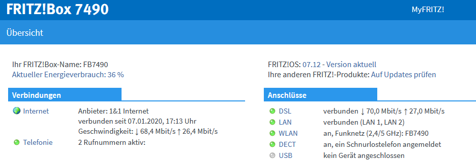

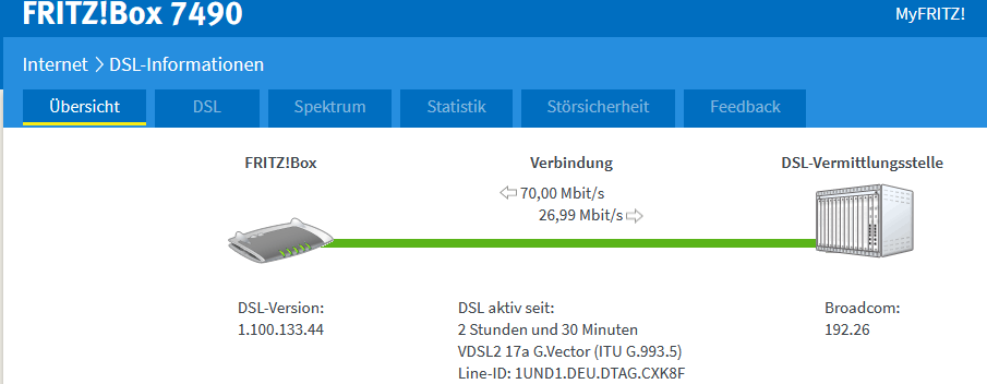

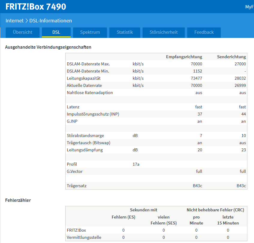

Unter DSL-Information => DSL wurden mir glatte 70.000 KBit/s down und glatte 27.000 KBit/s up in der DSLAM-Datenrate als Maximum angezeigt. Die effektive Bandbreite lag bei 51,x MBit/s down und 10,x MBit/s up. Bis hier hin ist soweit auch alles in Ordnung, alles lief stabil.
Am 31.12.2019 wurde
  • DSL 100 bei 1&1

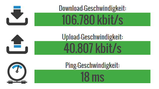

geschaltet. Die FritzBox 7490 ist geblieben. Als maximale DSLAM-Datenrate wurde mir 106 MBit/s down sowie 46 MBit/s up angezeigt. Effektiv lag ich bei ca. 87 MBit/s down respektive 36 MBit/s up - bestätigt durch Bandbreitenmessung.de . An das, was unter "Leitungskapazität" stand kann ich mich nicht recht entsinnen, müsste aber ungefähr der effektiven Leistung entsprechen. So wie ich das nun interpretiere war die Leitung "voll geschaltet".
Nun zum Problem: einen Tag später (01.01.2020) fiel die maximale DSLAM-Datenrate wieder auf die oben genannten 70.000 KBit/s bzw. 27.000 KBit/s. Die effektive Datenrate liegt seit dem bei 68,4 MBit/s down und 26,4 Mbit/s up.

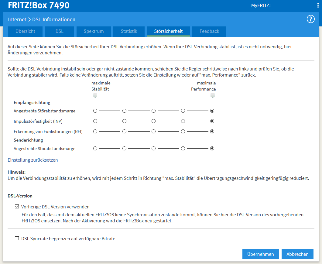

Um bestenfalls die volle Leistung zu bekommen habe ich folgendes unternommen, jedoch ohne Erfolg:
  1. Router neugestartet
  2. Router vom Strom genommen und ein paar Minuten gewartet

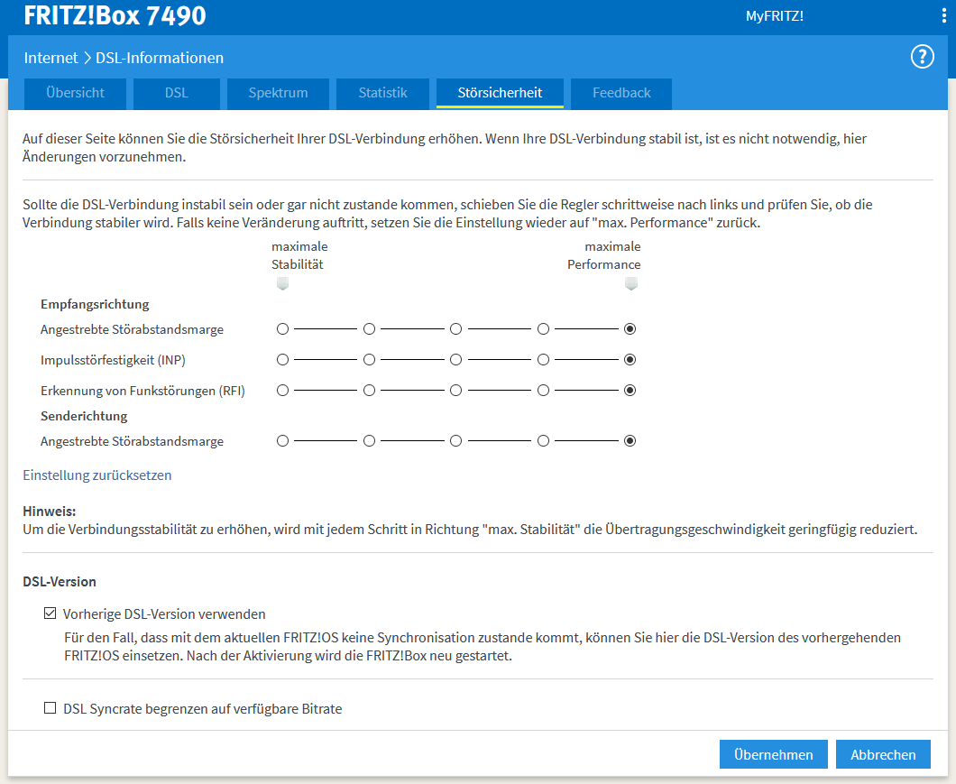

  3. Unter DSL-Information => Störsicherheit die Funktion "vorherige DSL-Version" nutzen ausprobiert
  4. mit 1&1 gesprochen und den Port neustarten lassen

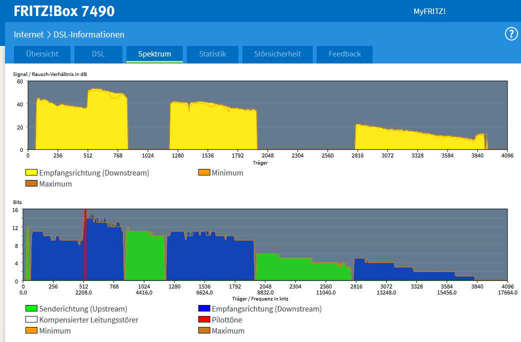

Die Leitungsdämpfung ist recht hoch, theoretisch halte ich die Werte erstmal für realistisch.

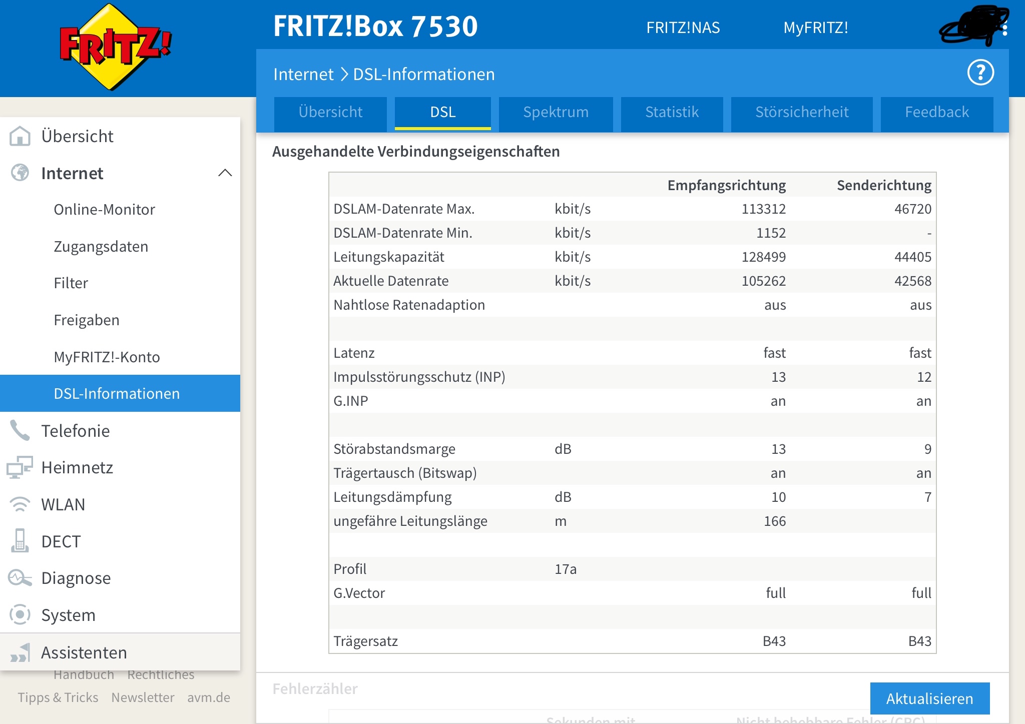

Hab mal ein Screenshot von meiner Fritzbox gemacht mit einer sehr guten Leitung.
Edit: Die werte aus der Fritzbox müssen nicht immer stimmen, hab da schon große Ungereimtheiten festgestellt.
Edit2: Hatte bei einem Kumpel mal das dieser ein sogenanntes fallback Profil geschalten würde, da es in der Leitung ein Problem gab.

Passt fast, wie bei dir

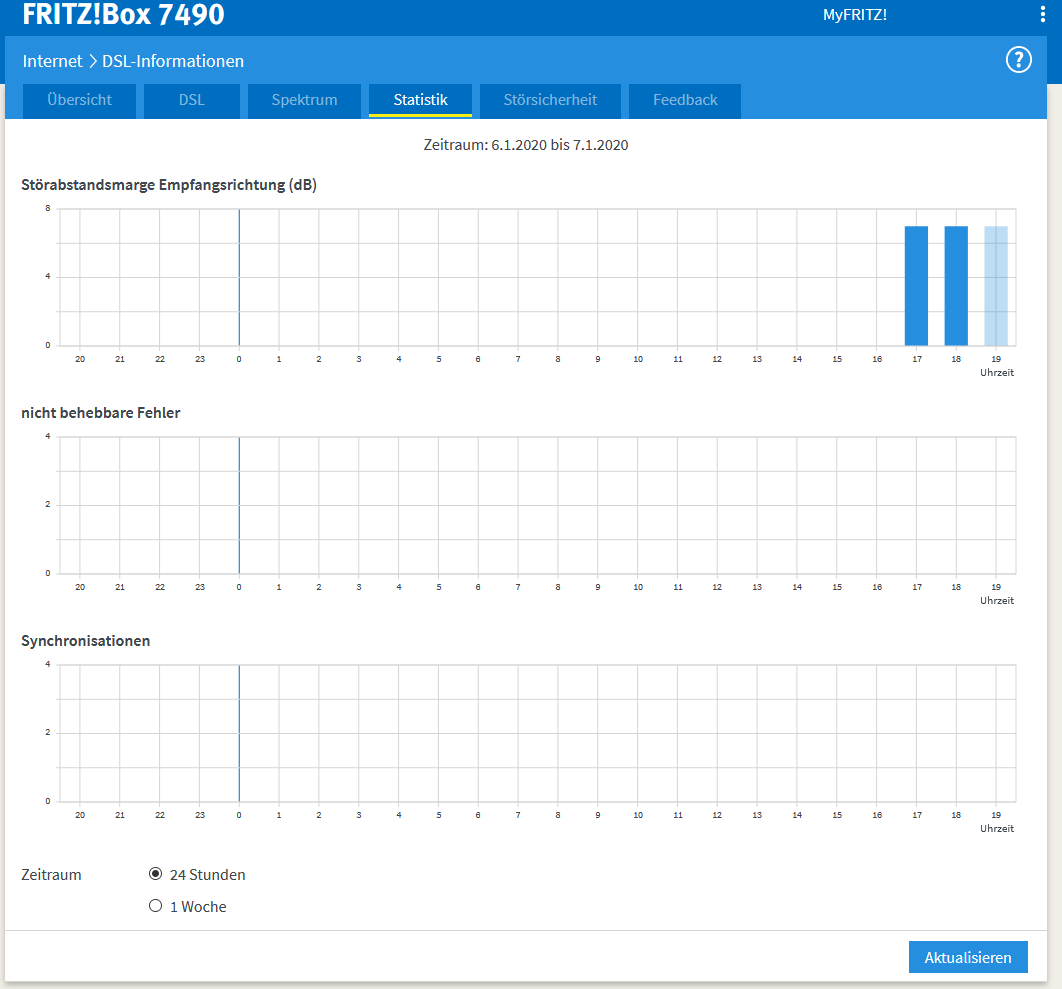

Die Störabstandsmarge scheint mit etwas zu tief zu sein. 7 ist schon ein Grenzwert.
Ist in eurem Haushalt noch andere Telefondosen geschaltet? Kann sein das eine Querverbindung ist.

Ist das die einzige angeklemmte Dose, an der man auch DSL nutzen kann? Manchmal verursachen parallel geschaltete Nebendosen auch Störungen.
Wie kommt es eigentlich, daß im zweiten und dritten Screenshot von #1 die ungefähr Leitungslänge nicht zu sehen ist? Ja, der Wert ist geraten, aber ein Anhaltspunkt.
Bei mir liegen aktuell 98,6 Mbit/s down an. SNR und Dämpfung sind ähnlich wie bei dir.
Und ja, Powerline ist häufig ein Kandidat für Störungen bei Vectoring. Verbinde den Rechner probehalber per Netzwerkkabel mit der FRITZ!Box und entferne sämtliche Powerline-Adapter aus den Steckdosen bzw. dem Netzwerk.
Das war bis (vor-)gestern noch fer Fall - 509m.
