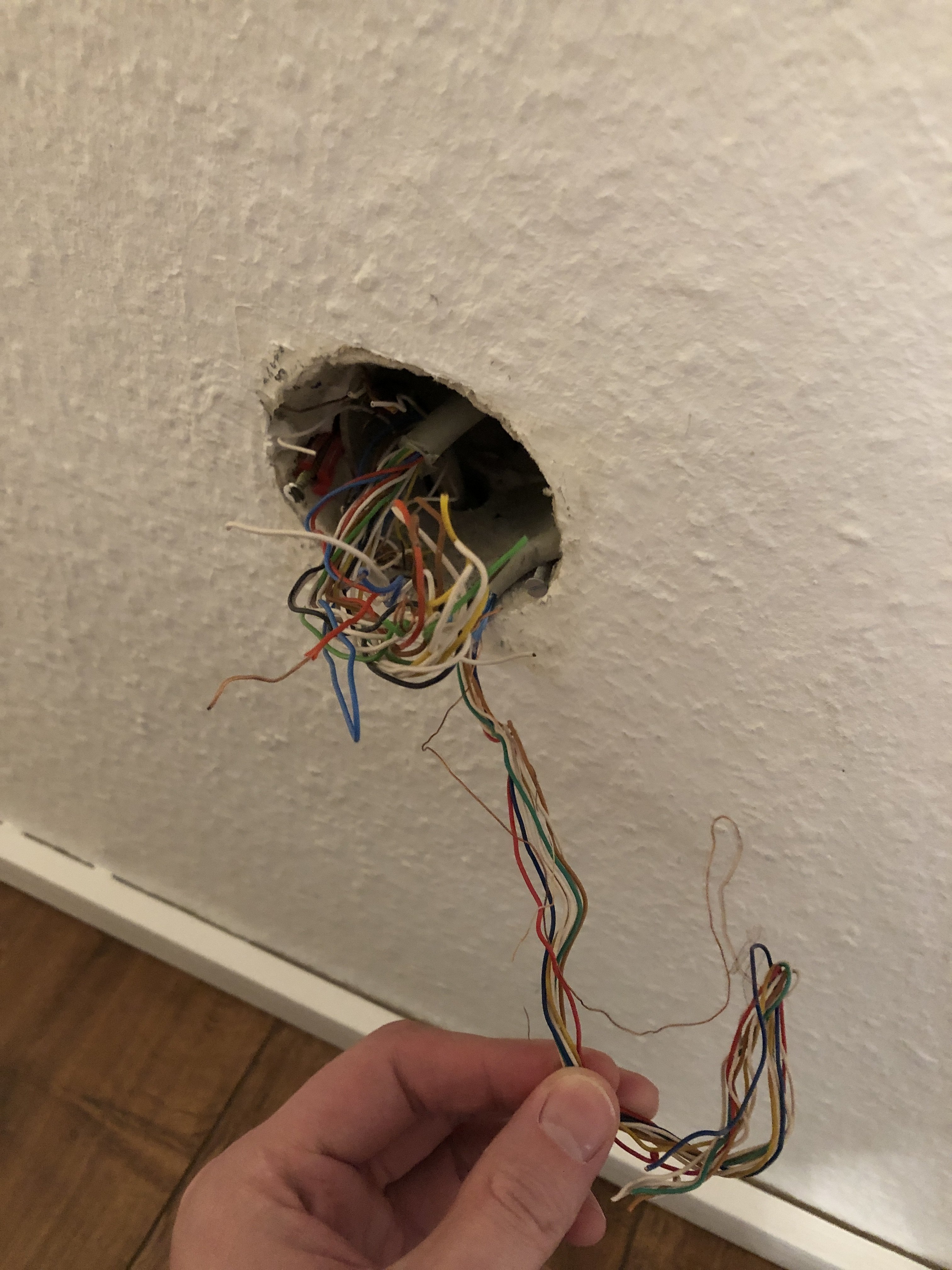

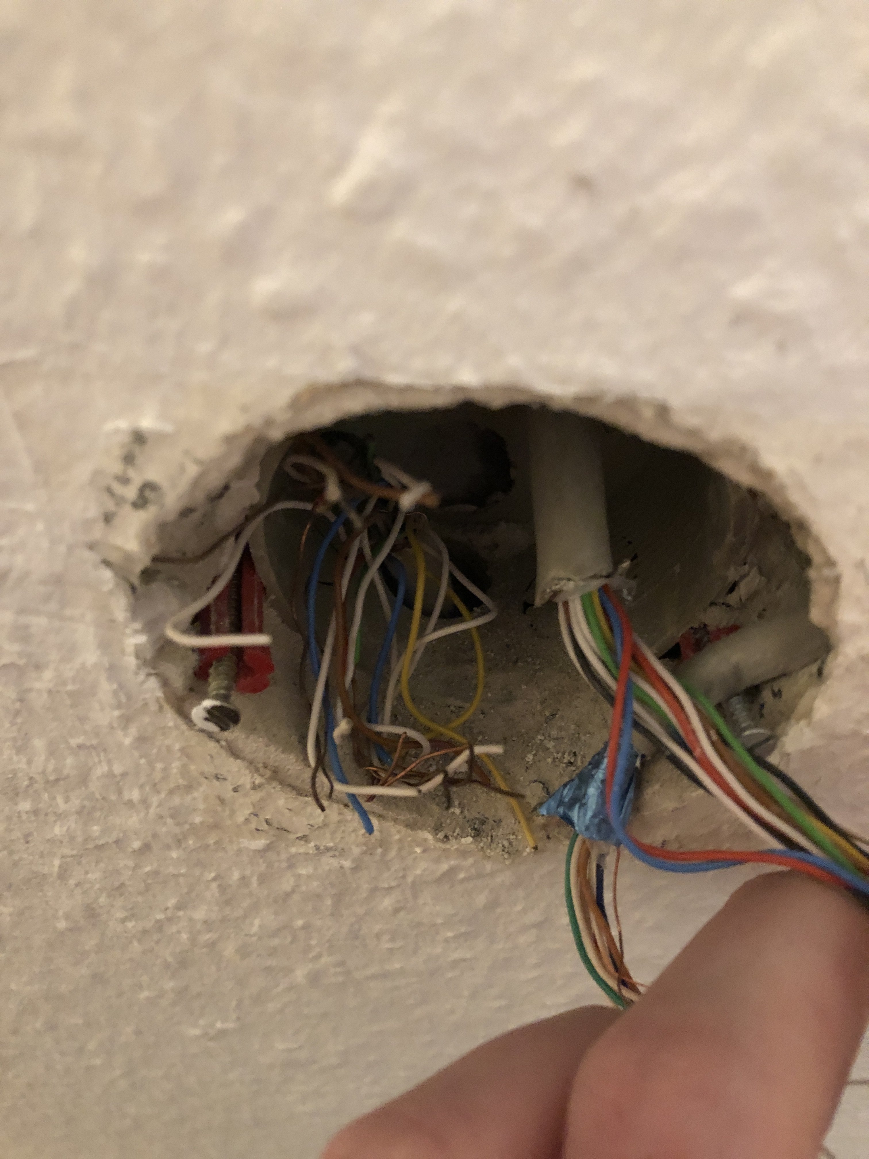

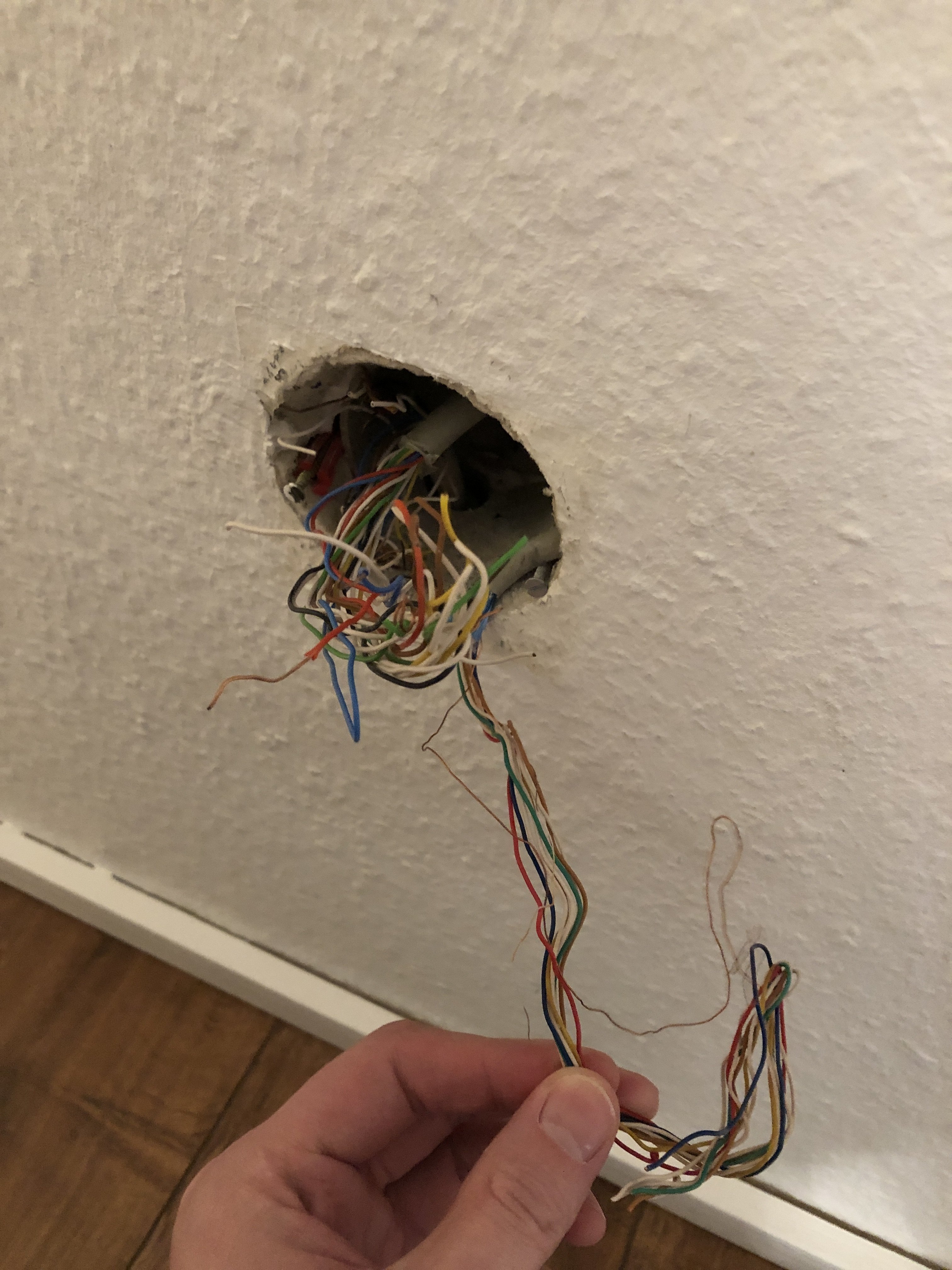

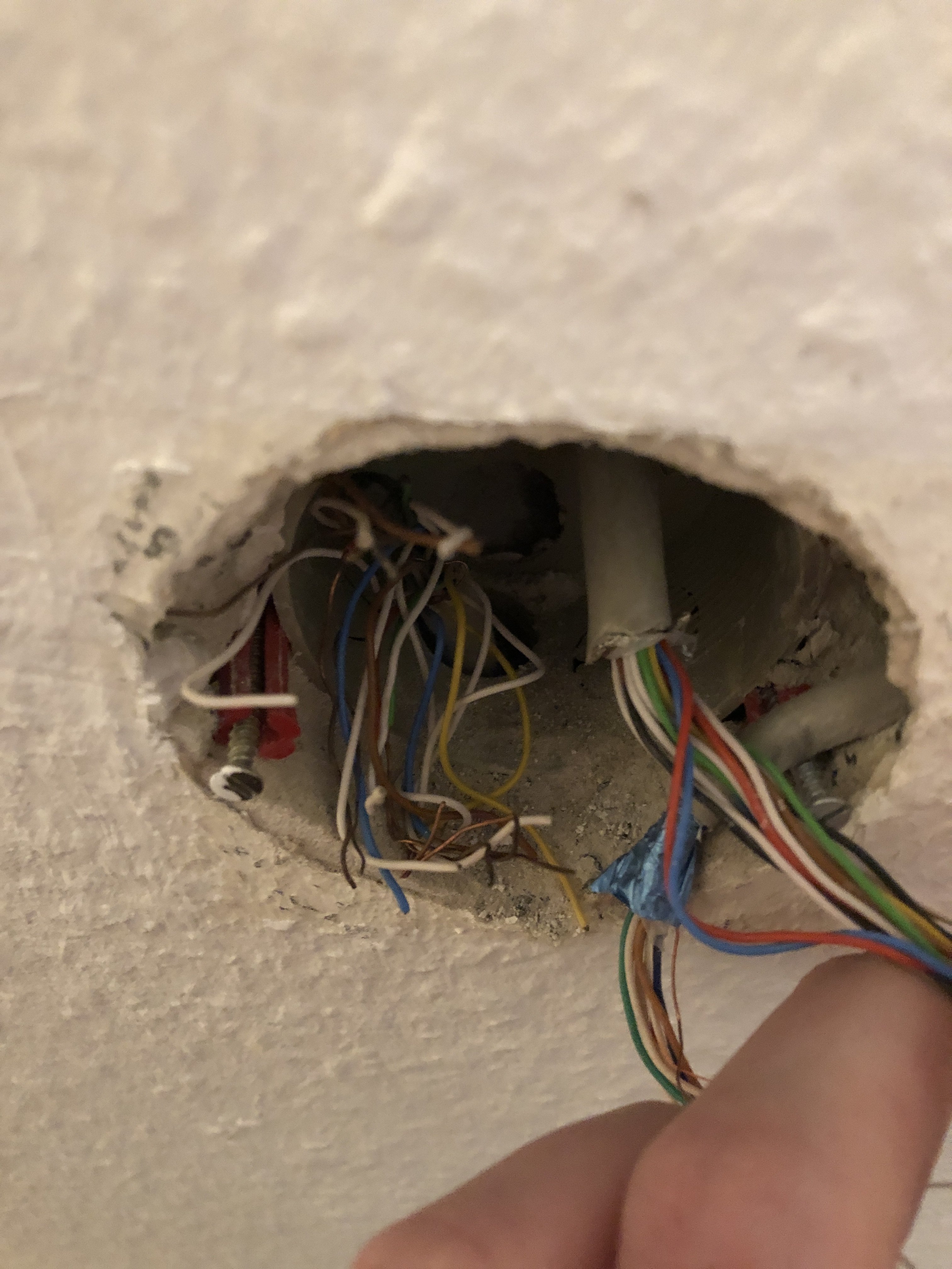

Irgendwas um die 30 Adern, gebündelt in drei Leitungen.Myron schrieb:Wie viele Kabel kommen da in der Dose an?
Nope.Myron schrieb:Von denen ist wirklich nichts durchverbunden?
Möchtest du, dass ich die TAE-Dose abschraube?Myron schrieb:Wie sieht die Dose aus an der aktuell die Fritzbox angeschlossen ist?

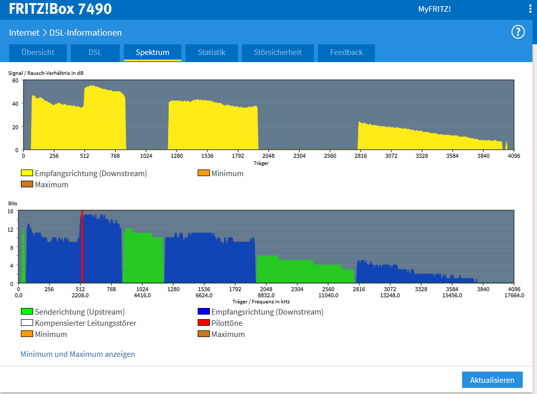

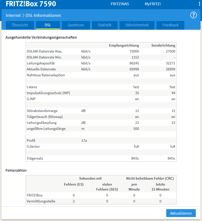

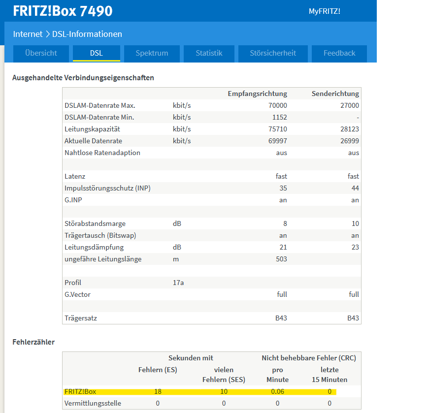

Die 7490 mit aktueller Version des FritzOS liefert bei den Leitungsdaten auch die geschätzte Leitungslänge. Da nun ein veraltetes FritzOS als Ursache ausfällt stellt sich die Frage woran das liegt.

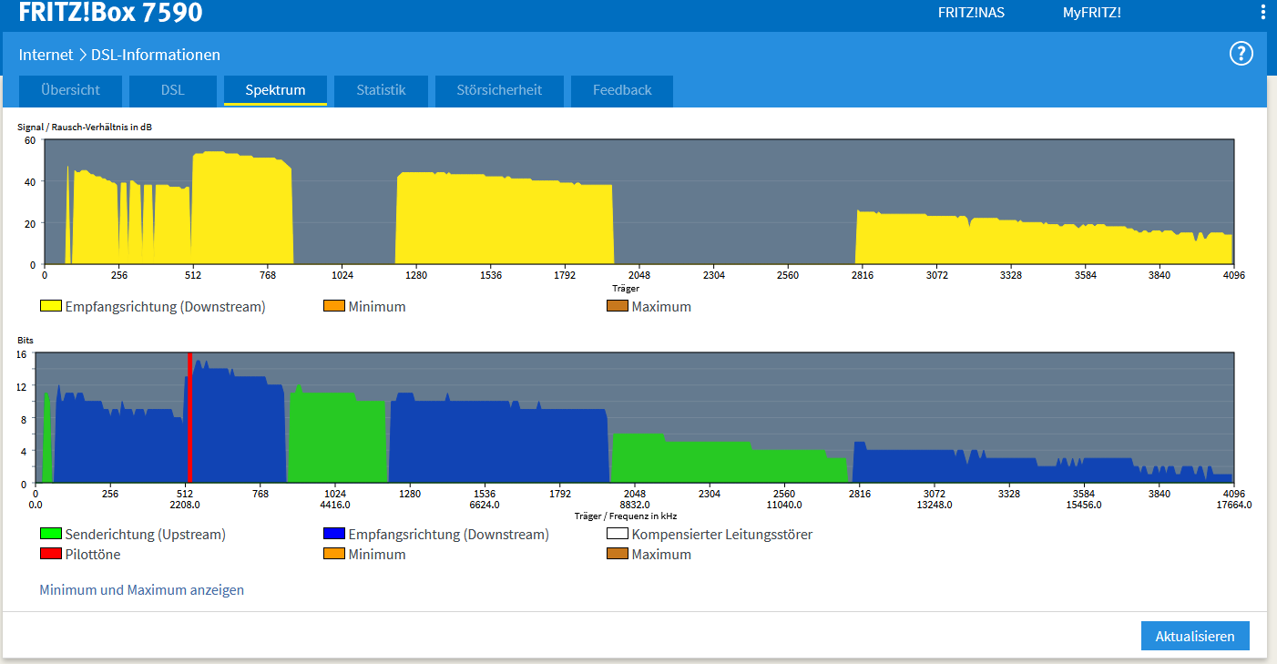

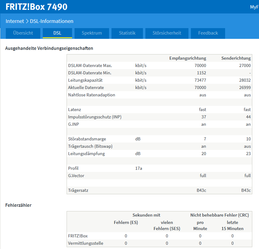

Dein Screenshot 2 in Post #1 zeigt "G.Vector Full". Also Vectoring bereits aktiv. Allerdings ist dort auch die maximale Bitrate des DSLAM auf 70 Mbit begrenzt, da ist das Ding also schon in Fehler gegangen. Die Polka lief vorher.
Das lag daran, dass ich unter DSL-Informationen => Störsicherheit die Option "vorherige DSL-Version verwenden" gesetzt hatte. Die geschätzte Leitungslänge liegt bei 503m.Hayda Ministral schrieb:Da nun ein veraltetes FritzOS als Ursache ausfällt stellt sich die Frage woran das liegt.
Sehe ich auch so nachdem was ich alles gelesen habe. Nur war möchte 1&1 mit einer anderen FritzBox sehen, dass dort ebenfalls nur 70 /27 MBit ankommen.Hayda Ministral schrieb:Allerdings ist dort auch die maximale Bitrate des DSLAM auf 70 Mbit begrenzt, da ist das Ding also schon in Fehler gegangen.
Am Wochenende kommt ein Kumpel vorbei der eine 7590 mitbringt. Er hat sich erbarmt

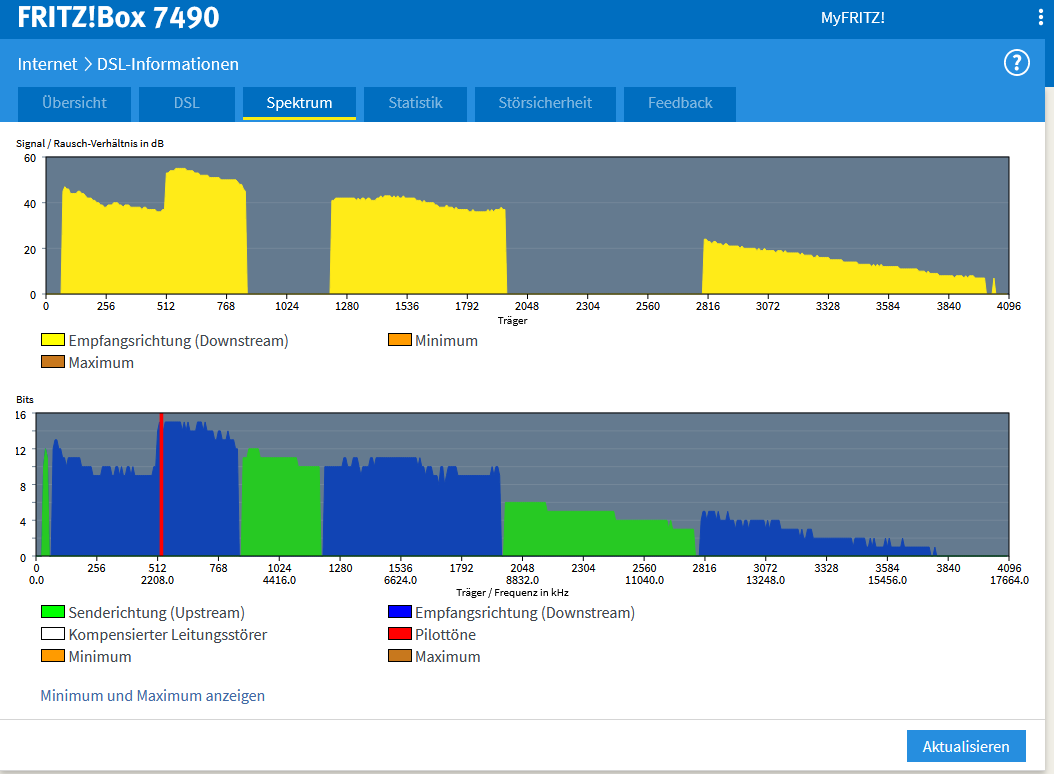

@conf_t Danke für die einleuchtende Erklärung! Ich hab die Frequenz bei der Betrachtung vergessen. Gut zu deinem Beispiel mit dem faulen Menschen passend hab ich aus Betriebsblindheit, weil ich jeden Tag mit den Dämpfungswerten zu Adressen der Telekom hantiere, ausgeblendet, daß die ja bei 1 bzw. 4 MHz bestimmt wurden und für jede Frequenz, genau wie du schreibst, eigentlich eine andere Dämpfung gilt, die man imer noch mal separat messen müßte.

Gestern Abend habe ich nochmal in Ruhe über alles nachgedacht und bin zu dem Entschluss gekommen mir selbst eine FB 7590 zuzulegen. Die Vorteile seitens der Hardware, wie von @Stunrise bereits erläutert, waren für mich auch Grund genug nach all dem Theater. Des Weiteren war es dann auch der Plan die FB 7490 als MESH-Client einzusetzen, so wie von dir @conf_t angemerkt.
Hintergrund ist der, dass die FB 7490 bereits im sechsten Jahr unterwegs ist und alle aktuellen Features unterstützt die mir wichtig sind: MESH und DECT. Die FB 7490 kann ich so positionieren, dass ich direkt die HomeControl von Devolo einbinden kann, die entgegen meiner Meinung, nicht im "Powerline-Modus" betrieben werden muss sondern via LAN-Kabel ans Netz angebunden werden kann. Somit habe ich drei Dinge mit der FB 7490 erschlagen die ich benötige und kann allen anderen Powerline-Krämpel rauswerfen.
Mit etwas Glück läuft die Leitung (bestenfalls) auf Anhieb und wenn nicht kann ich nachweisen, dass es kein Hardwarefehler ist.
Es bleibt ein spannendes Thema

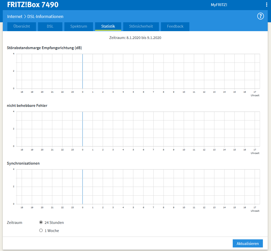

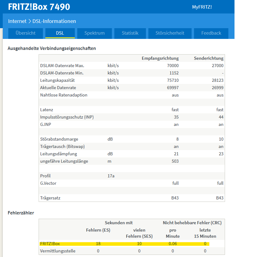

War mir auch neu. Ich konnte mich aber wieder daran erinnern im August `19 Probleme gehabt zu haben. Damals war die Konstellation folgende: FB 7490 => Switch => PowerLine Basis wodurch es plötzlich zu regelmäßigen Verbindungsabbrüchen des Internets kam. Als ich die PowerLine-Basis direkt ans die FB 7490 geklemmt habe war wieder Ruhe.Stunrise schrieb:Auf jeden Fall hoch interessant, dass PowerLine solch gravierende Nachteile hat. Bisher habe ich nie etwas davon gelesen.

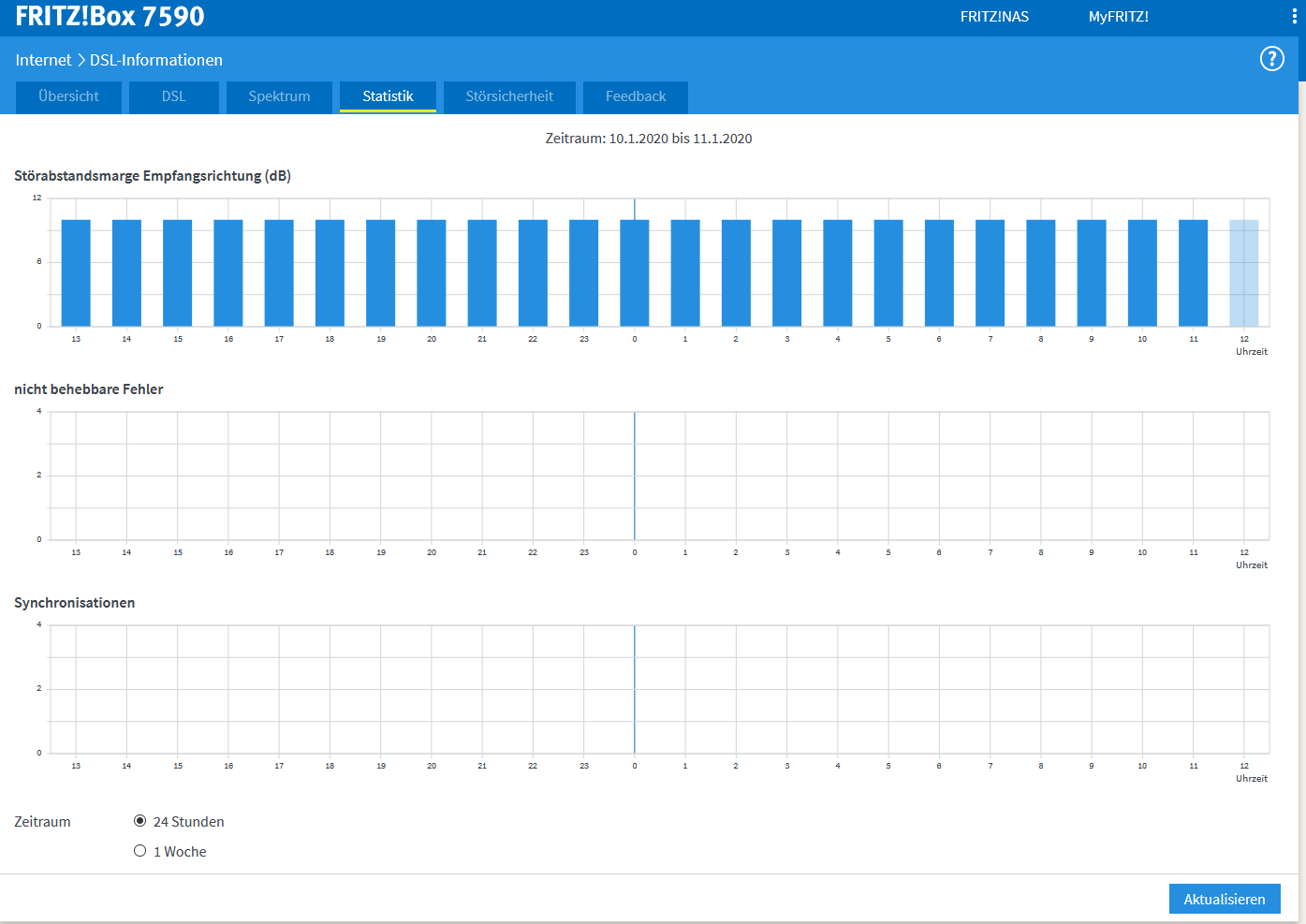

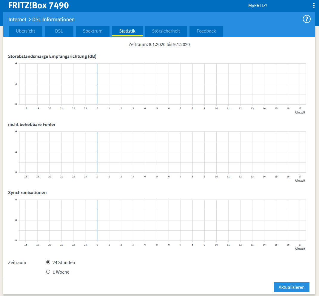

Digitale Übertragung über elektrische Leitungen hat immer wieder mal Fehler, die Menge macht auch hier das Gift.
4 Fehler pro Stunde ist weit unterhalb der Schwelle an der ich mir Sorgen machen würde.
Myron schrieb:Das sieht doch gut aus. Wenn das Hunderte pro Minute wären hättest du ein Problem.
Ok, nehme ich mal so zur Kenntnis. Mir fehlt da halt komplett das Wissen um nur ansatzweise etwas davon beurteilen zu können. Danke für die InfoHayda Ministral schrieb:4 Fehler pro Stunde ist weit unterhalb der Schwelle an der ich mir Sorgen machen würde.

Was sind häufige Ursachen bei der Verkabellung im Haus/Wohnung?
Leitungen die angeschossen sind und weiter führen. Abklemmen was nicht gebraucht wird. Ich hatte da mal eine große Glocke dran, beim Bekannten. Danach kamen statt 4Mit/s 6Mbit/s.
TAE-Dose selbst Kontakte oxidiert tauschen bzw. Stecker raus rein hilft öfters.
LSA Anschlüsse kein richtiger Kontakt. Abhilfe neu auflegen
Adern nur zusammen gedreht, ganz schlimm, das oxidiert dann und funzt nicht mehr richtig.
Meine 7490 macht Nachts um 1.30 Uhr Neuverbindung jeden Tag. Dann auf einmal nachdem die Störung endlich behoben und alles wieder seit 4 Tagen lief, war kam DLM. Die 7490 hat neu synchronisiert veranlasst durch DLM nachts um 2.30Uhr ohne das mehr Fehler sichtbar waren. Danach schlechterer Download. Da hatte offensichtlich das DLM auf Grund des langen Fehlers geglaubt, die Leitung wäre schlechter geworden. Neusynchronisation hatte ich nur nach der Leitungsunterbrechung und nachdem ich testweise die 7412 angeschlossen hatte.

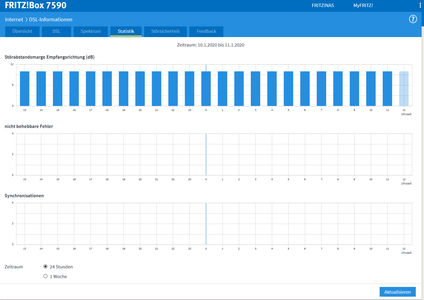

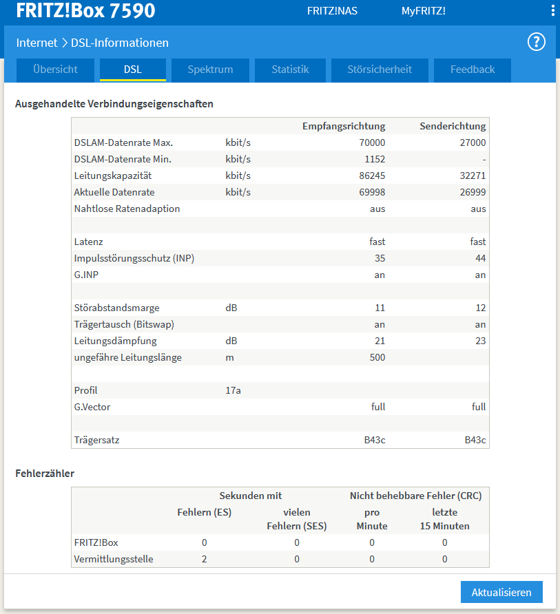

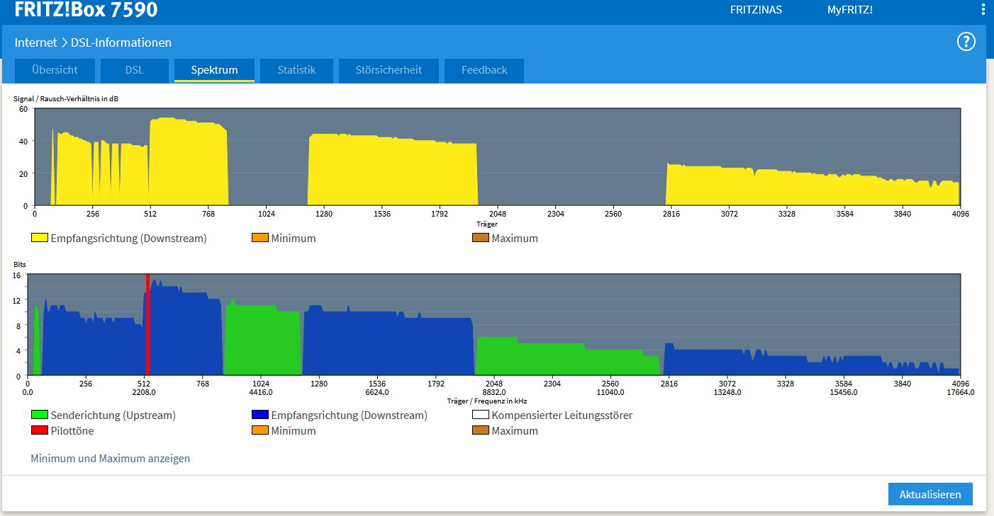

Hallo allerseits
gerne möchte ich kurz kundtun wie der Stand der Dinge ist.
Die FritzBox 7590 habe ich Donnerstag Abend in Betrieb genommen. Alles läuft wie gehabt mit 70 / 27 MBit, mit Ausnahme der Leitungskapazität - die ist gestiegen. Am selben Abend rief ich noch bei 1&1 an um denen den Beweis zu erbringen, dass ein Hardwarefehler meinerseits ausgeschlossen ist.
Nun wurde ich auf eine Liste bei der Telekom gesetzt damit die Leitung wieder "entdrosselt" wird. Die Telekom "macht das derzeit wohl gerne, Leitungen drosseln." So die Aussage der 1&1 Hotline. Jedenfalls wurde mir versprochen, dass die 100MBit-Leitung wieder einwandfrei funktioniert sobald die Telekom tät wurde. Wann das sein wird, denn die Liste ist wohl ziemlich lang, konnte man mir natürlich nicht sagen. Wen wundert`s?
Naja, warten wir es mal ab
Nochmals Danke alle die sich hier so rege beteiligt und mir unter die Arme gegriffen haben um mir ein bisschen den Weg zu leuchten.
PS: folgend noch ein paar Screenshots der FB 7590.

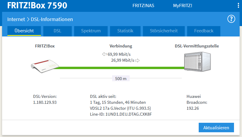

Das "Drosseln" der Telekom hängt vermutlich damit zusammen, dass die Telekom langsam von den starren, errechneten Dämpfungsgrenzen abweicht, nach denen bisher festgelegt wurde, welche Geschwindigkeit man maximal buchen kann. Das Ganze wird dann wohl mit ASSIA (DLM) reguliert, weshalb die Leitung bisher auf 70/27 gedrosselt wurde. Mit deinem alten Router war das ja auch kein Problem, weil er ohnehin nicht viel mehr aus der Leitung rausholen konnte, nur mit der 7590 ist halt mehr drin. Die Drosselung sollte theoretisch auch automatisch nach einiger Zeit vom System angehoben werden.
Mit deiner recht langen Leitung von 500m wäre es vermutlich sonst nicht möglich gewesen auf den 100Mbit-Tarif zu wechseln, sondern hättest nur 50Mbit bekommen.
Mag sein, aber ~90 MBit, die am 31.12. anlagen, sind immer noch besser als 68 MBit. Davon ab: primär ging es mir um den Upload, wie @Myron schon schriebhanse987 schrieb:Aber 100 MBit werden trotzdem nicht ankommen.

Würde mich nicht wundern, wenn der 1&1 Support da wieder viel Mist erzählt hat.H3llF15H schrieb:Nun wurde ich auf eine Liste bei der Telekom gesetzt damit die Leitung wieder "entdrosselt" wird. Die Telekom "macht das derzeit wohl gerne, Leitungen drosseln." So die Aussage der 1&1 Hotline. Jedenfalls wurde mir versprochen, dass die 100MBit-Leitung wieder einwandfrei funktioniert sobald die Telekom tät wurde. Wann das sein wird, denn die Liste ist wohl ziemlich lang, konnte man mir natürlich nicht sagen. Wen wundert`s?
Fakt ist, die Telekom verwendet DLM/ASSIA vollautomatisch.
Selbst die normalen Telekom Mitarbeiter/Techniker dürfen da manuell nicht eingreifen.
Das hat auch nichts mit "die drosseln aktuell gerne" zu tun.
Eine "Liste" gibt es meines Wissens nach auch nicht.
Sobald DLM deine Leitung wieder besser bewertet, wirst du hochgestuft. Die genauen Zeiträume sind nicht bekannt, manche schreiben von 20-30 Tagen ohne Fehler auf der Leitung.
Also am besten PowerLAN/DLAN ganz außer Betrieb nehmen und auch die FritzBox nicht vom Strom nehmen, sondern wenn nötig immer über das Webinterface neu starten.
Was maximal möglich sein wird, siehst du jetzt schon anhand der Leitungskapazität.
