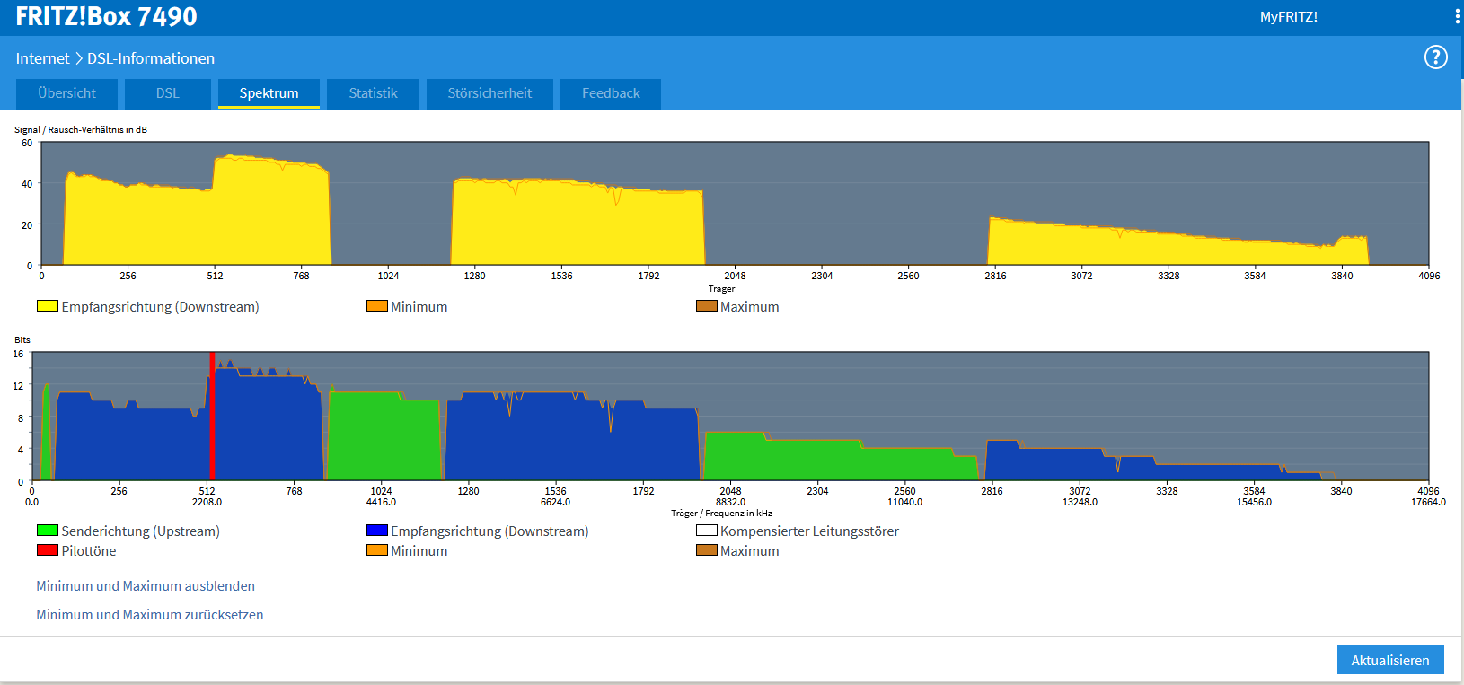

Dann überprüfe direkt mal das Spektrum, ob sich das verbessert hat.
Reaktionen: H3llF15H
Ich kann mir zwar nicht ganz erklären, warum PowerLAN (was ja nur im Stromnetz arbeitet) die Bandbreite der dedizierten TAL Kupferkabel reduzieren soll, auf jeden Fall interessant zu lesen. Hast du mittlerweile mit LAN-Kabel ohne PowerLAN getestet, ob ohne PowerLAN die volle Bandbreite ankommt? Nicht das hier ein totes Pferd gejagt wird
Ist das Plan. Da ich das Diagramm nicht deuten und interpretieren kann werde ich meine Ergebnisse hier kundtun - mit der Bitte das man mir sagt was los ist :)

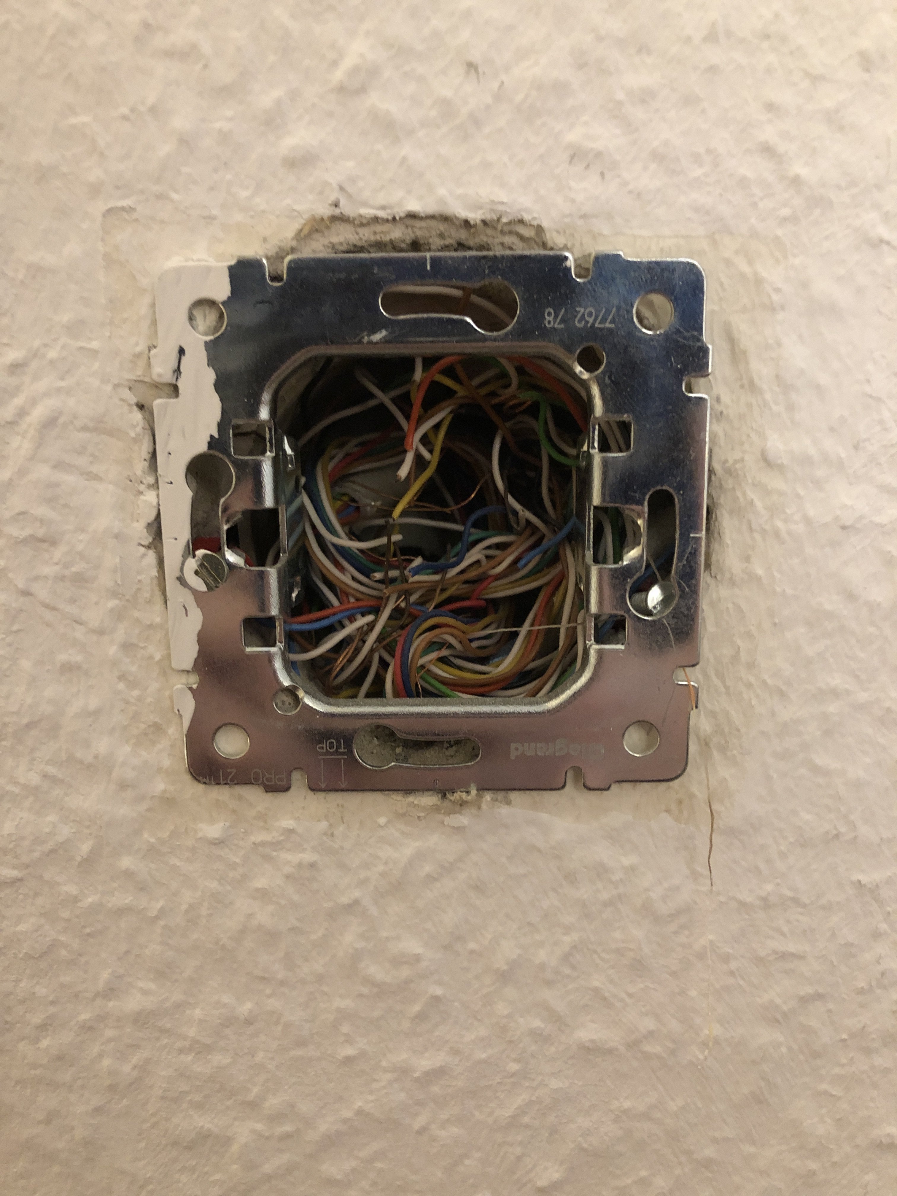

H3llF15H schrieb:
Es ist die einzige angeklemmte Dose.
Wichtiger wäre, dass an dieser Dose und deren Zuleitung nur das Amt angeklemmt ist und sonst nichts. Stichleitungen sind ebenfalls schlecht fürs VVDSL Signal.
Reaktionen: pedder59 und H3llF15H
Werde ich dank der Wohnsituation niemals herausfinden :)
Weil du nicht die Dose aus der Wand nehmen kannst zum nachschauen ob da mehr als 2 Drähte dran hängen?

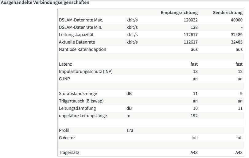

Bei mir ist die Leitung knapp 200m lang und bei mir sehen die Werte folgt aus.
Ich habe aber auch eine direkte Telefonleitung nach Standart von unserem Provider zum UP neu verlegt. Da bei der alten defintiv zu viele Schaltungen drin waren und ich keine direkte verbindung gehabt hätte.

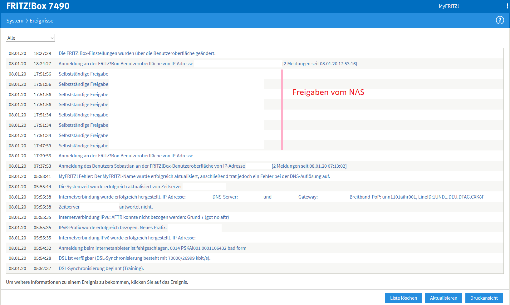

Hast du die Fritzbox nach dem Entfernen der Powerline-Geräte einmal neu gestartet? Falls sich die Werte, die die Fritzbox im Punkt "Leitungskapazität" grob errechnet, nicht verändert haben, dann bringt dir das Entfernen des DLM auch nicht viel.
Tauchen unter System -> Ereignisse -> Internetverbindung irgendwelche Warnungen auf?
werde ich prüfen. Fehlermeldungen waren morgens nach der Zwangstrennung eingetragen. Welche genau kann ich jetzt nicht (mehr) sagen.

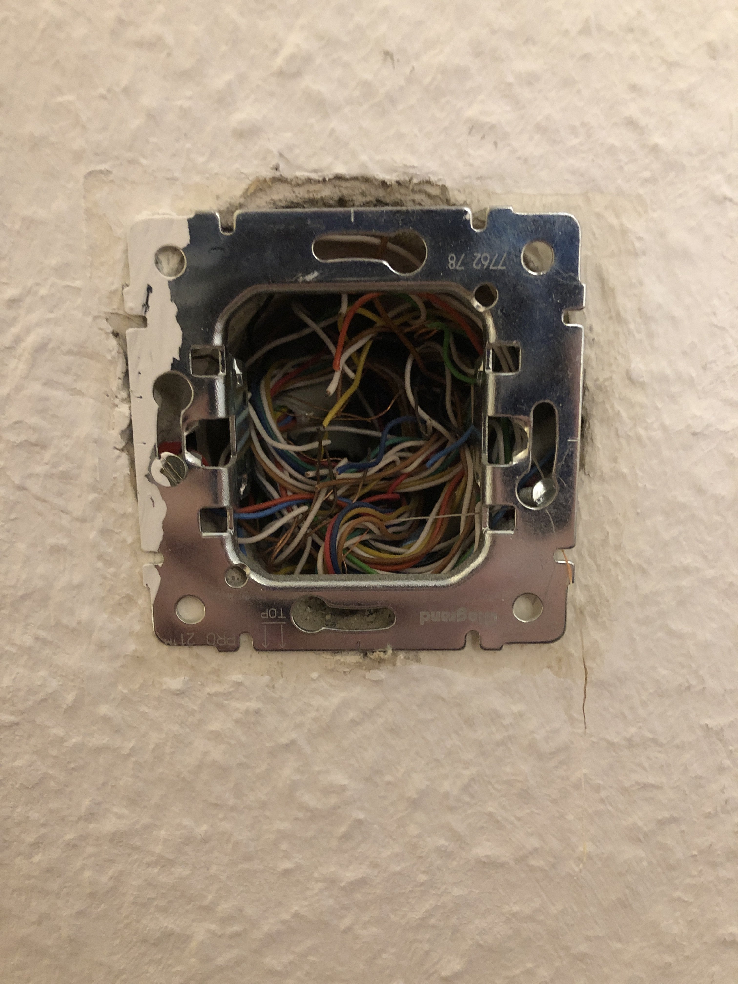

Hab mal ein Foto von der ersten Dose in der Wohnung gemacht. Bevor du den Anhang öffnest: setz dich lieber hin...

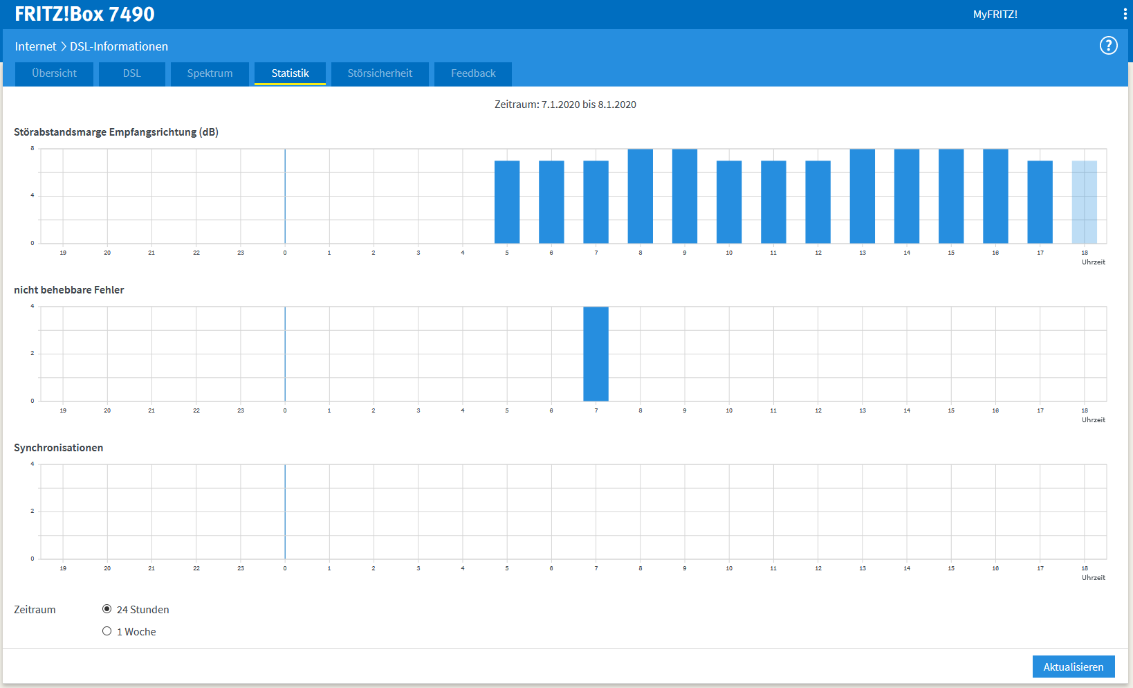

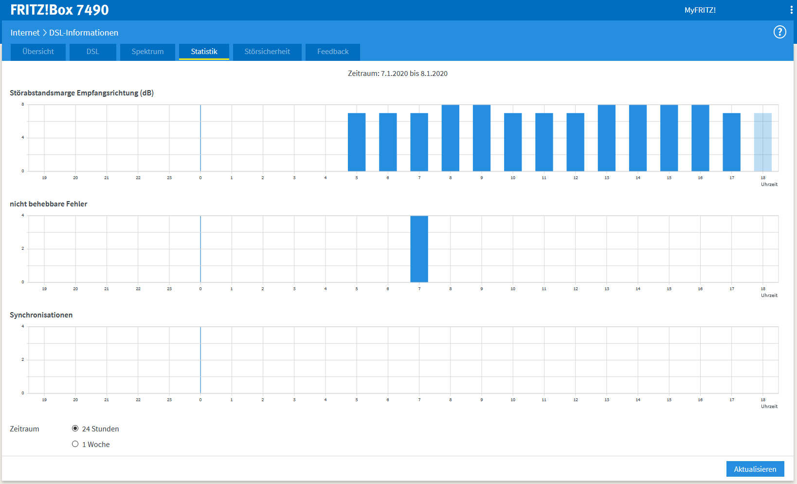

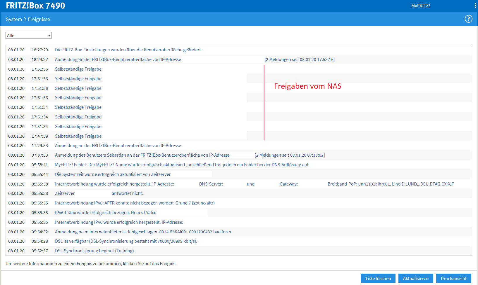

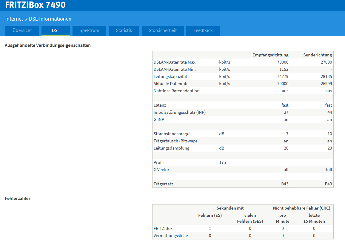

Nun kurz zum Stand der Ding:
An keinem der Werte hat sich was geändert, weder an der Datenrate, Leistungskapazität, Störabstandsmarge noch sonst was. Alle Powerline-Geräte sind vom Netz genommen.
