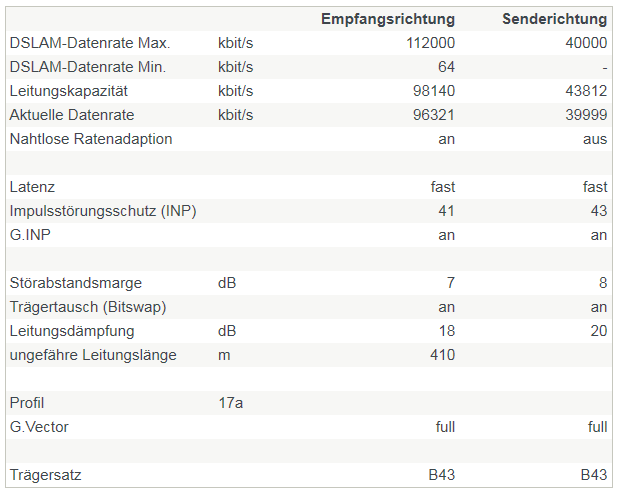

Mit diesen Werten sind es hier 96 Mbit/s ↓ und 40 Mbit/s ↑. Dabei ist es in DS-Richtung nur 1 dB weniger als bei dir und in US-Richtung 3 dB weniger.

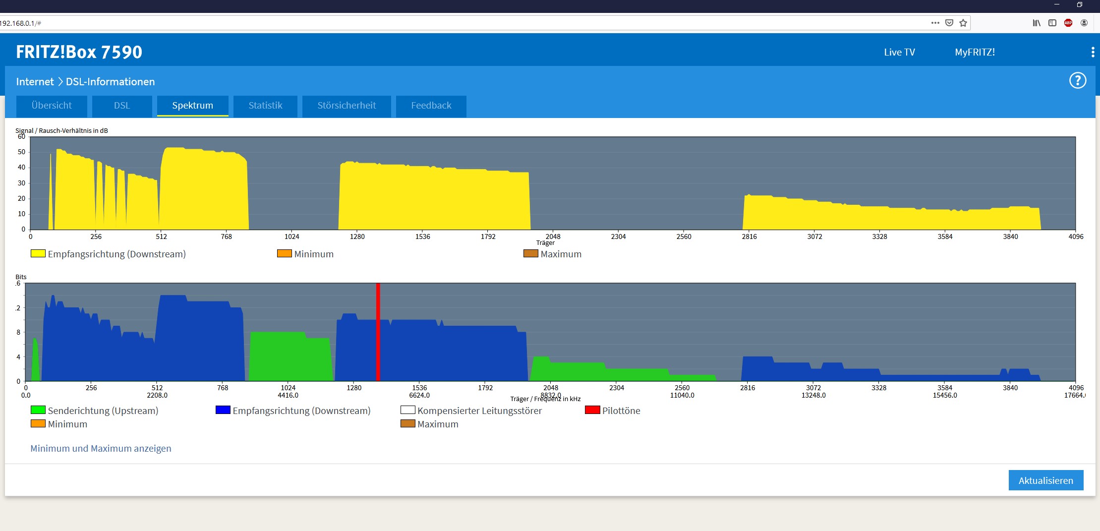

Edit: Poste mal Screenshots vom Spektrum, ob nicht Störungen vorhanden sind.

Spektrum sieht soweit sauber aus.
Der hintere Bereich ab 12 MHz fällt etwas unregelmäßig ab, aber das würde ich noch nicht als kritisch einstufen. Hier könnte man ggf. direkt am APL testen, aber das wird wahrscheinlich keinen großen Unterschied machen.

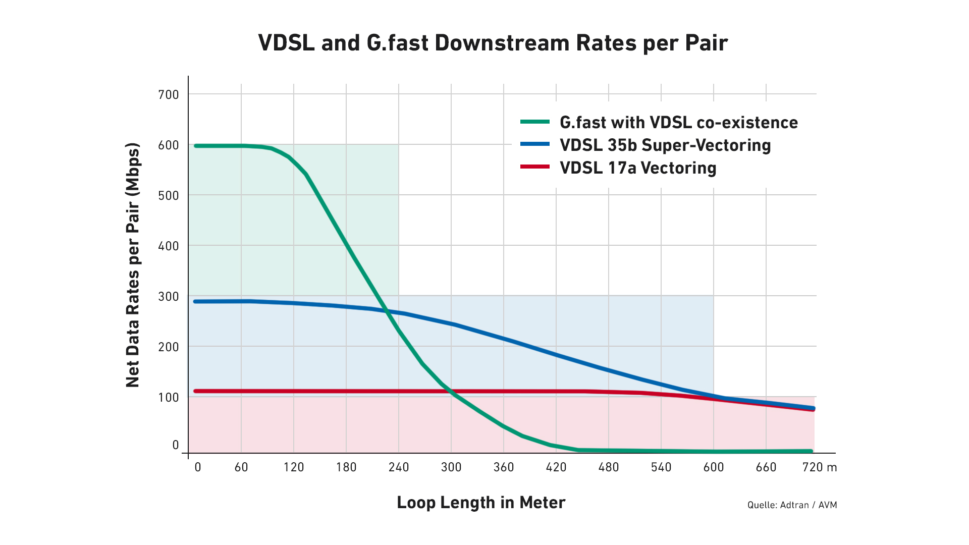

Diese Übersicht beschreibt den Idealfall ungestörter Leitungen optimaler Qualität und mit abartig großem Leitungsdurchmesser. Die ist in etwa so realitätsnah wie die Eröffnungstermine für den BER.
In der Praxis hast Du unbekannte und selten optimale Leitungsdurchmesser, Spleißstellen, nicht kompensierbare Störer, Hausverkabelung etc.
