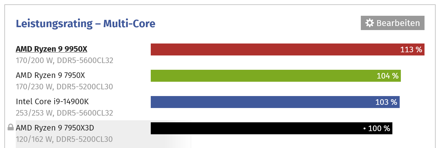

Das wird er sehr wahrscheinlich nicht. Sollte der 9950X3D genau so weit hinter dem 9950X liegen, wie es bei Ryzen 7000 der Fall war, dann wird der 9950X3D hier 108,65% erreichen und somit schon vor dem 7950X liegen. Es kommt aber noch dazu, dass die X3D-Version bei Ryzen 9000 wegen der baulichen Änderungen viel weniger thermisch limitiert ist, weshalb der 9950X3D sich noch weiter vom 7950X absetzen dürfte.
Abgesehen davon bin ich durchaus bei dir, so ein Upgrade für eine einzelne Generation ergibt mit Blick nur auf Anwendungen wenig Sinn. Da muss man schon den Gaming-Zuwachs wirklich wollen.
Screenshot 2024-11-17 at 15-09-07 AMD Ryzen 9 9900X und 9950X im Test Benchmarks in neuen Anwe...png
Quelle: Test des 9950X.

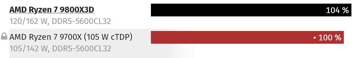

Entscheidend wird sein, ob der Vorsprung hier eher vom V-Cache oder von der zusätzlichen 20W kommt, und wie das Werks-PPT des 9950X3D ausfällt:
Screenshot 2024-11-17 at 15-29-20 AMD Ryzen 7 9800X3D vs. 7800X3D 5800X3D & Core Ultra im Test...png
