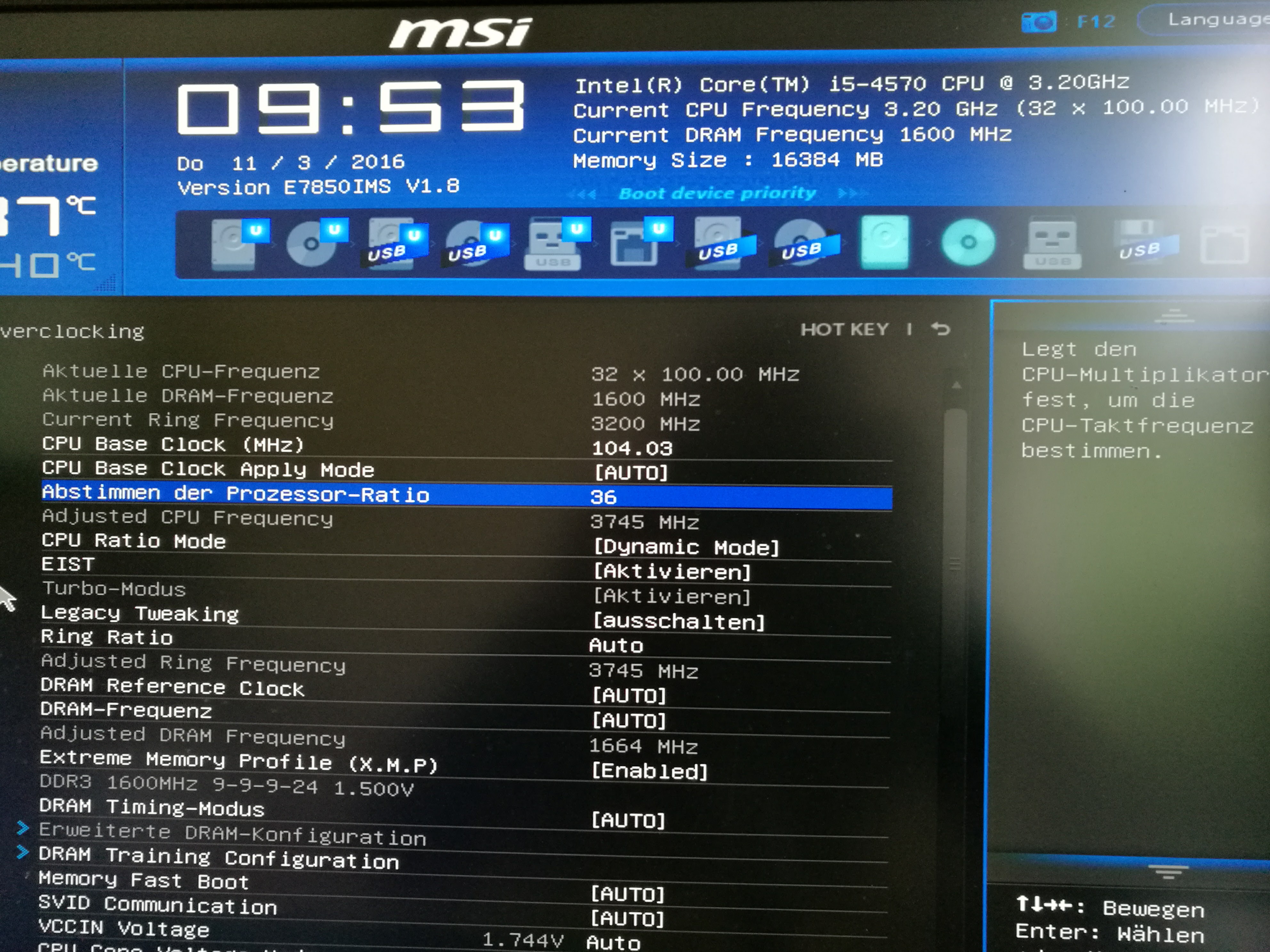

Du kannst aber den Multiplikator bis auf 36 erhöhen im BIOS, oder? Mit wieviel läuft die CPU aktuell?
BCLK auf 105 und landest bei 3780.
http://hwbot.org/submission/2435525_true_monkey_cpu_frequency_core_i5_4570_3761.01_mhz
Das wäre eine 18% Übertaktung. In Verbindung mit dem Speicher sollte es schon spürbar besser gehene. und ich denke, du müsstest nicht mal die VCORE erhöhen.
Gehst du halt zur Not auf 104. Das sind 4%. Ich kenne keinen bei dem mit der Frequenz etwas passiert ist.

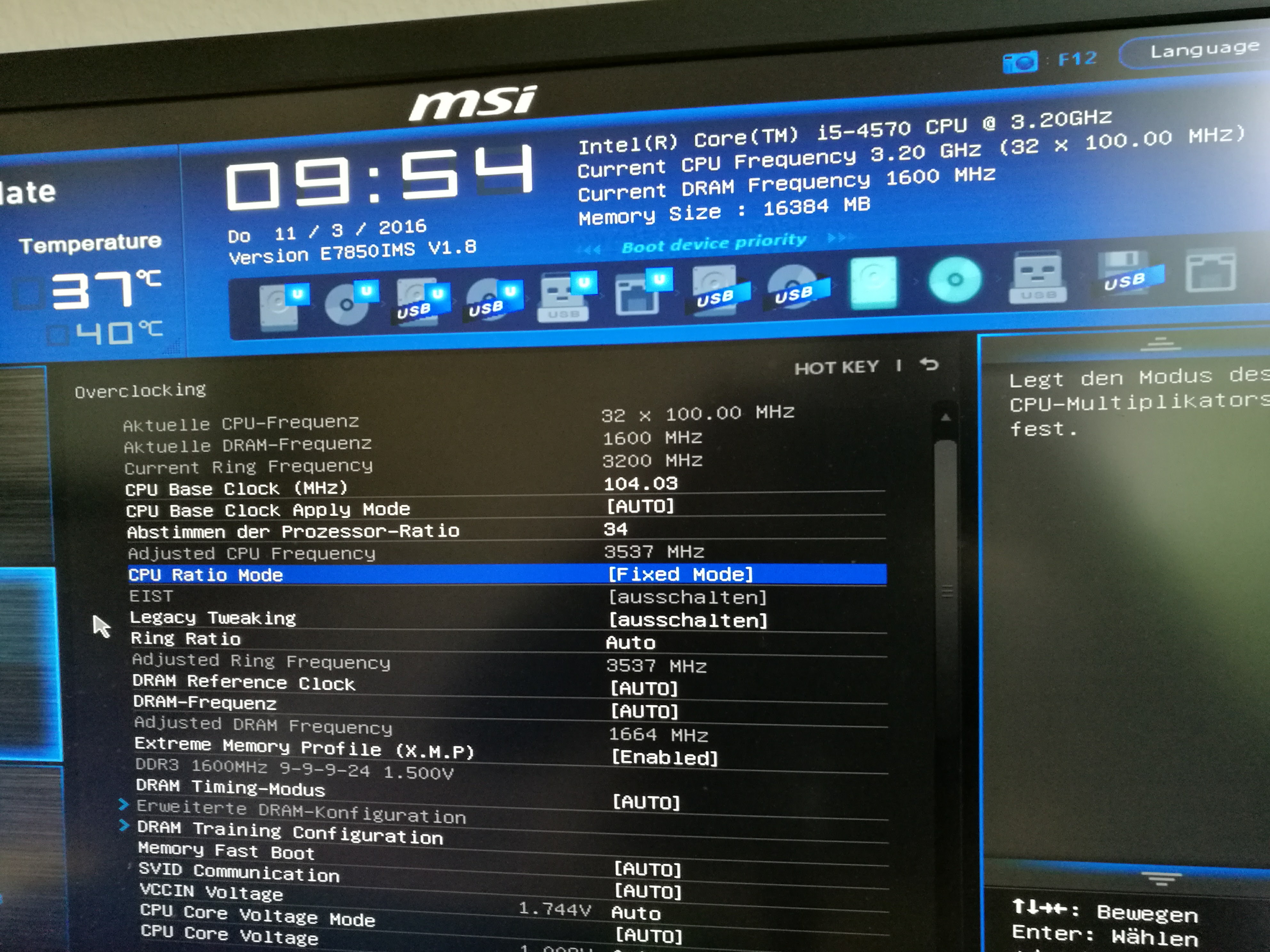

Der Multi ist im BIOS ausgegraut - das hab ich auf den non-K CPU geschoben... oder überseh ich grad nen wichtigen Punkt?
CPU Ratio Mode wirst du sicherlich auf Fixed Mode stellen müssen.
und aktiviere mal die Option Enhanced Turbo. Damit werden alle Kerne auf die maximale TurboStufe gesetzt.
anbei mal 2 Settings, die ich durchprobiert habe, aber bei keinem von beiden bootet das system...
Starte mal mit 36 * 100. Möglicherweise musst du den Speicher heruntertakten, der wird aktuell auch mit 1664 MHz angezeigt.
Ich hab gerade nochmal einen Blick auf deinen Speicher geworfen. Der wird bei Geizhals mit 1,65V geführt, vermutlich sind die 1,50V zuwenig. Erhöhe mal die Speicherspannung auf 1,65V.

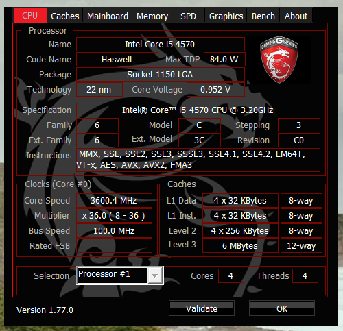

Hab jetzt die CPU mal auf 36x100 laufen; die ersten Tests liefen mal stabil.
Na sehr gut. Die letzten 4 oder 5% kannst du über den bclk holen. viel Mehr wird dann ohne CPU Wechsel nicht gehen.
Das sollte insgesamt dann aber schon eine spürbare Verbesserung geben.
