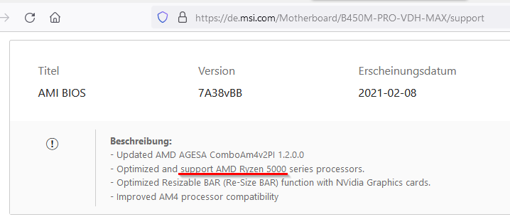

Version 7A38vBB vom 2021-02-08: Optimized and support AMD Ryzen 5000 series processors.
Darunter läuft nichts mit dem 5700X.

https://de.msi.com/Motherboard/B450M-PRO-VDH-MAX/support
Da stehen dick und fett die Versionsnummern dabei, du benötigst mindestens 7A38vBB. Das was du bei CPU-Z ausgelesen hast kA.

Ab der Version 7A38vBB aus Februar 2021 werden die 5x00er unterstützt.
Theoretisch brauchst Du also kein Update zu machen.
Dann sind aber auch alle Bugfixes nicht mit drin.
Daher empfehle ich die aktuelle Version 7A38vBG aus August 2022
