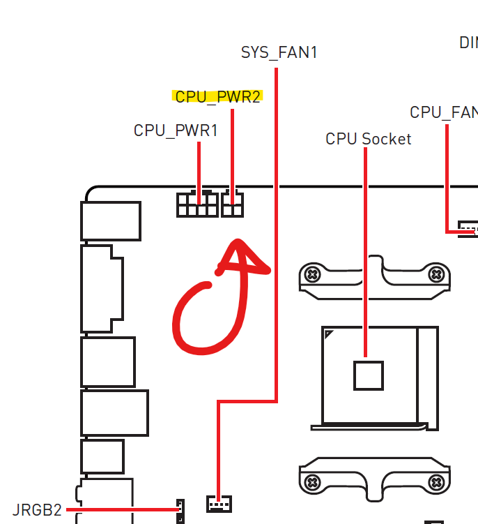

Eine kleine Notiz am Rande:
Im Anhang ist ein 'Schema' des MBs zu sehen. Mein Netzteil hat nur ein Kabel für CPU_PWR1, CPU-PWR2 war nie angeschlossen. Mit dem 5800x hat das nie Probleme gemacht. TDP ist ja die selbe, aber rein logisch wird die 5950x schon etwas mehr ziehen. Könnte hier das Problem liegen?

CPU_PWR2 ist optional.
