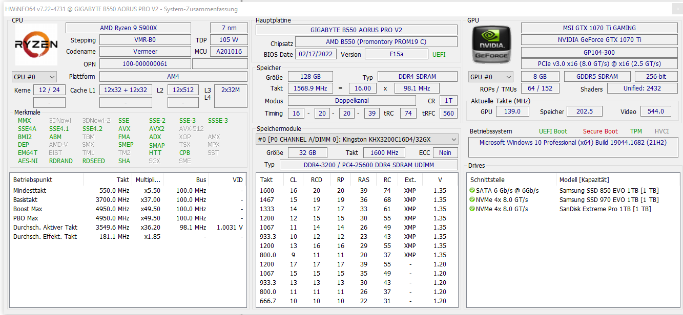

Auf der Zusammenfassung werden keine "Live"-Leistungsangaben (in Watt) angezeigt.
Poste bitte einen Sceenshot der "Sensoren" von HWiNFO. Danke!
Hab mir auch gedacht wo die Detaildaten sind. Das war ja nur die Übersicht.

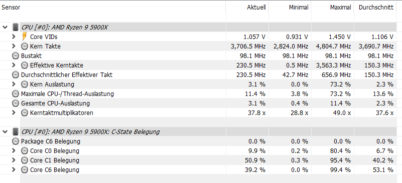

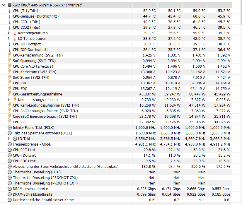

CPU:
GPU:
Windows läuft seit ca. 15-25Minuten.
Es läuft nur der Browser für den Beitrag hier, HWINFO und das Snipping Tool.
Und halt noch der Windows Balast mit einigen Tools in der Leiste (Jabra Tool für Kopfhörer, Epson Software für Scanner, Nvidia hat was für den Treiber, Samsung für SSD, SanDisk für SSD).

Hier mal eine Schätzung nach den Angaben aus HWiNFO unter Windows:
CPU: 40 - 70W
GPU: 20 - 50W
CPU+GPU: 60 - 120W
Anschließend noch:
Mainboard, Maus, Tastatur, div. Datenträger, div. Lüfter = ca. 40 - 60W je nach Konfig.
Sind wir bei 100 - 180W Nettogesamtverbrauch für den PC exklusive NT-Verluste (Blindleistung).
PC-Bruttogesamtverbrauch könnte dann so ca. 110 - 200W sein.
