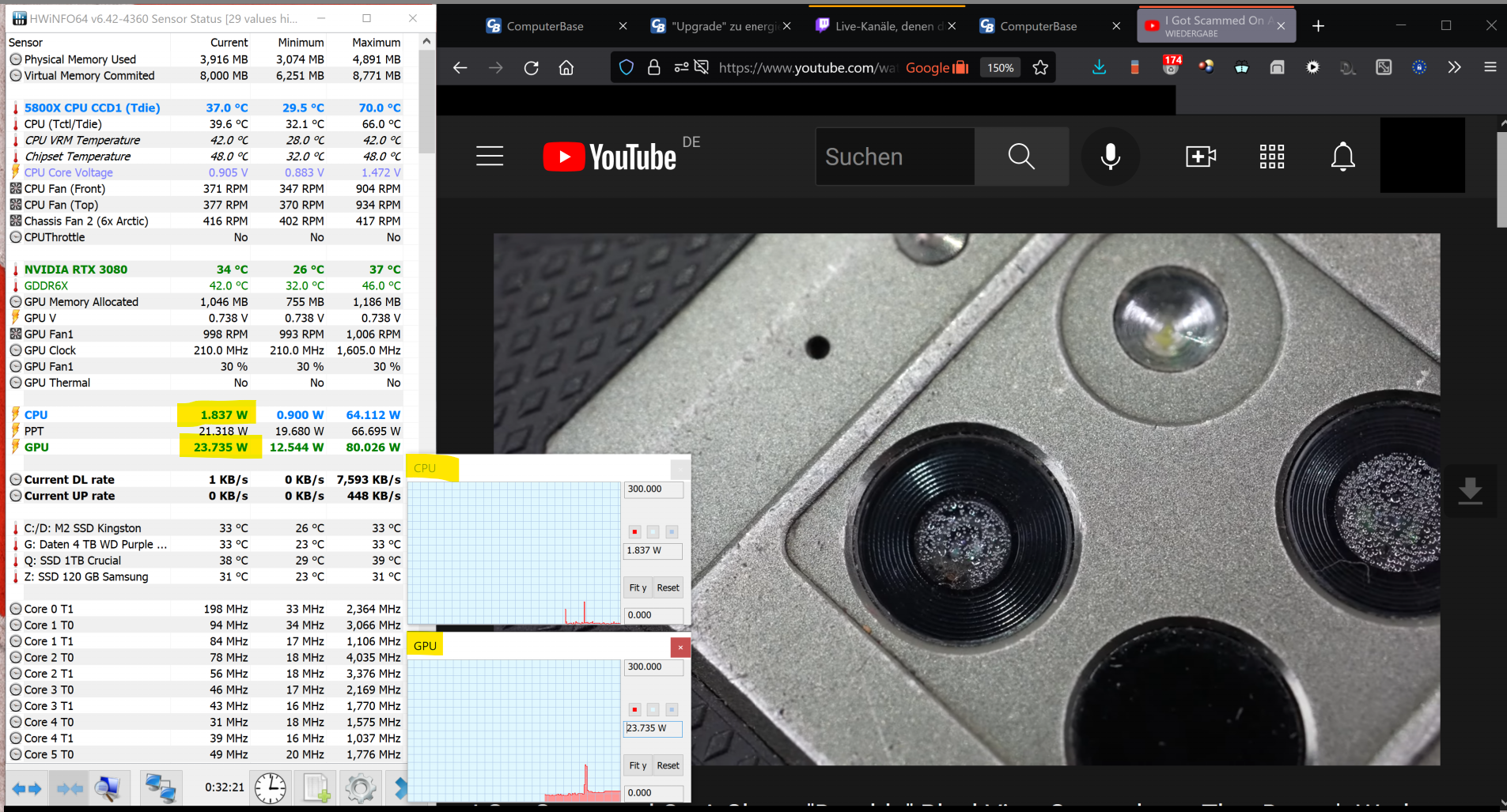

Also ich finde das deutlich zu hoch, vor allem die 1070 mit alleine 50 Watt. Da würde ich als erstes ansetzen. Meine 3080 verbraucht beim Youtube kucken z.B. nur um die 20 Watt. Und der 5800x kommt dabei auf 2 Watt (!). Wurde ja schon vorgeschlagen, mal unter Windows zu testen, wie hoch da der Verbrauch ist. Einfach um mal Sachen auszuschließen.
Hier mein Verbrauch während Youtube mit Diagrammen:
Wenn du keine Lust hast auf rumoptimieren usw, dann könntest du den 5900x auch verkaufen und dir stattdessen einen 5700x / G ohne Plattformwechsel holen. Nur der GPU Stromverbrauch scheint einfach zu hoch. Ich betreibe aber auch nur einen Monitor. Vielleicht liegts an den zwei Monitoren...
vg Chris
