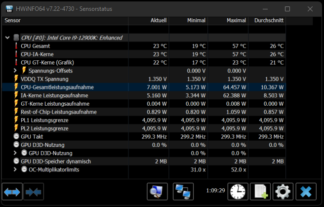

Mein 12900k dagegen ist so sparsam im idle wie ich noch kein Setup hatte.
Hab die letzte Stunde gesurft, YT geschaut und diverse Office Sachen gemacht und damit immer noch nur einen Verbrauch von nur ~10W im Schnitt.
Und das mit starkem RAM OC, was den RAM Controller in der CPU eigentlich mehr verbrauchen lässt als üblich.
