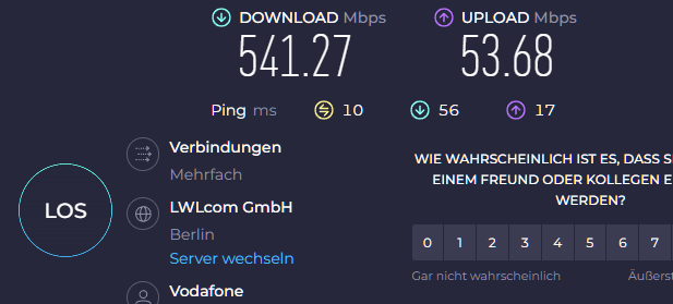

Hi zusammen,
Ich habe seit 2-3 Tagen immer wieder Probleme mit meinem Internet.
Ich habe einen Vodafone 500 Mbits Kabelvertrag mit einer Fritzbox 6660 mit der neuesten Firmware.
Egal welche Internetseite ich auf meinem PC aufrufe, es dauert teilweise über 30 Sekunden bis die Seite komplett geladen ist.
Speedtest auf Ookla zeigt immer über 500 Mbits im Down und über 50 Mbits im Up an (siehe Snip)
Habe bereits folgendes gemacht:
  • Router resetet
  • Alle aktuellen Win 11 Updates
  • Chrome deinstalliert und Edge probiert -> keine Änderung
  • Ich nutze keine Fremdvirenscanner
  • Ich nutze keinen Addblocker oder andere AddOns
Das war vorher nie so, hat jemand eine Idee?

Habe gerade den Tipp mit den DNS Server Wechsel 8.8.8.8 probiert.
Ein Unterschied wie Tag und Nacht!
Vielen Dank, habt mir echt geholfen!
