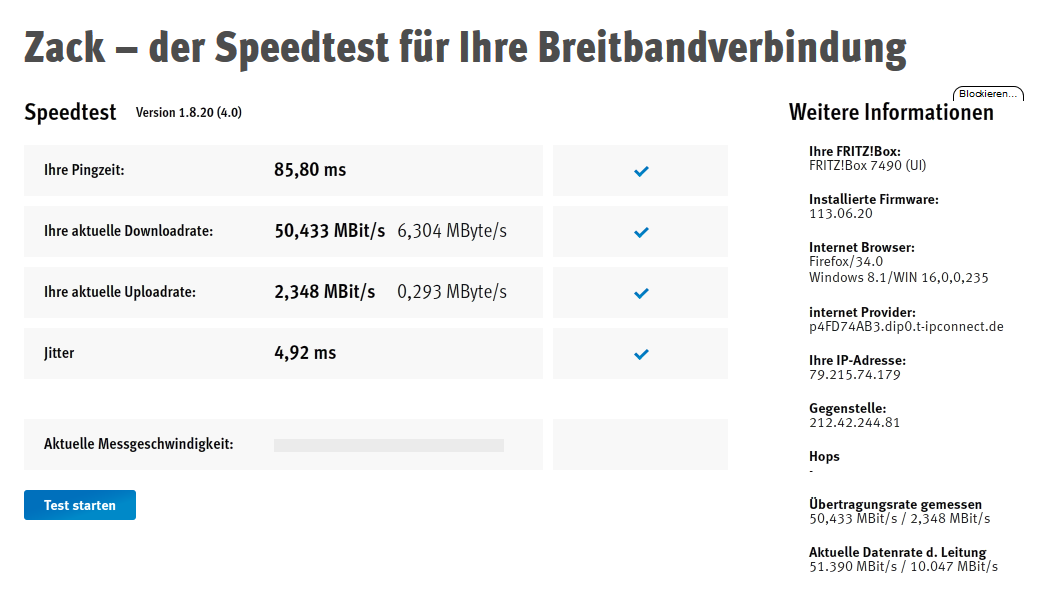

ich steh vor einem kleinen rätsel und komme nicht wirklich weiter.
wir haben von 6mbit leitung auf 50mbit leitung gewechselt und auf einem rechner stimmt der upload überhaupt nicht.
als router steht hier eine fritz.box 7490.
DSLAM-Datenrate Max. kbit/s 51392 10048
DSLAM-Datenrate Min. kbit/s 27968 2784
Leitungskapazität kbit/s 123458 34061
Aktuelle Datenrate kbit/s 51390 10047
wenn ich über lan ins netz gehe, bekomme ich auch die max datenrate geliefert. also ist von seiten des providers und routers alles in ordnung.
der eine rechner (win 7) geht mit einem fritz wlan stick ins netz. er kommt auf ca. 25mbit im download und 10mbit im upload... download zwar ein bisschen mager aber upload top.
der andere rechner (win 8.1) hat ein asrock z87 extreme 6/ac board mit onboard wlan. wird als broadcom 802.11 im gerätemanager erkannt. hier komme ich auf 45mbit bis 47mbit im download aber nur 1mbit bis 2mbit im upload.
ich habe sowohl das 2,4 ghz wie auch das 5ghz band ausprobiert aber ohne nennenswerte veränderung :/

so ich habe heute nacht ein bisschen herum gestestet und den speedtest gemacht als alle anderen geräte aus waren so das theoretisch nichts stören kann. das ergebnis war das gleiche.
heute morgen habe ich dann meine zweite fritz angeschlossen und zeitgleich war mein wlan im rechner nicht mehr ansprechbar :watt: sie konnte sich einfach nicht mehr mit der basis station verbinden. einstellungen zurück gesetzt, adapter deaktiviert, rechner neu gestartet.... nichts zu machen. mein rechner verbindet sich nicht mehr mit der station. ich kann die fritzbox sehen, sie sieht mich aber vergibt keine ip adressen mehr und somit ... nüschte.
also lan kabel an die 7270 und inet da :lol:
allerdings hat sich am ergebnis nicht besonders viel geändert...
sorry aber ich bin echt ein wenig verwirrt... auf anderen rechnern habe ich 10 mbit upload und auf meiner kiste so wenig :(
treiber problem kann es theoretisch auch nicht sein da jetzt ja gigabit netz genutzt wird und kein wlan und somit komplett andere geräte angesprochen werden. es muss was mit meinem windows zu tun haben nur was...

das problem ist "nur" upload über wlan selber oder über fritz.box 7270 im bridge modus (also die 7270 über wlan mit basis station verbunden und mein rechner über lan an die 7270...)
upload liegt zwischen 2 und 3 mbit. alle anderen rechner kommen auf 8 bis 10 mbit - dafür sind alle anderen rechner im download deutlich langsamer...

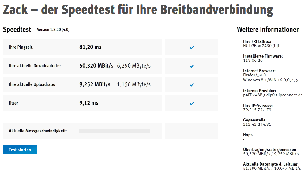

ich habe "XFast LAN von ASRock" (cFosSpeed) - was mit asrock tools automatisch mit installiert wurde, raus geworfen (tip in einem anderem forum gefunden) und nun ist die welt schon was bunter im upload :evillol:
denke mal so werde ich jetzt erst mal alles lassen. viel besser gehts ja nun wirklich nicht mehr :king:
