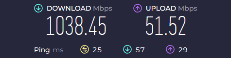

Also Upload am Handy sind zwischen 50 und 57 Mbit und am Rechner zwischen 5 und 12 Mbit.
Download ist bei über 1 Gbit.

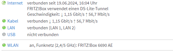

Zeig mal den Status der LAN und WLAN Verbindungen.

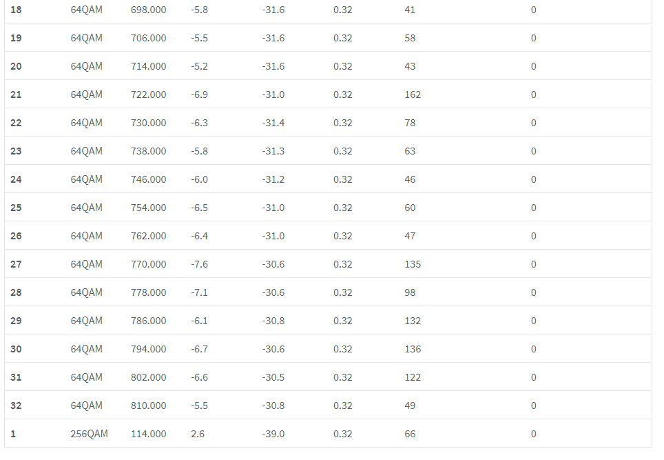

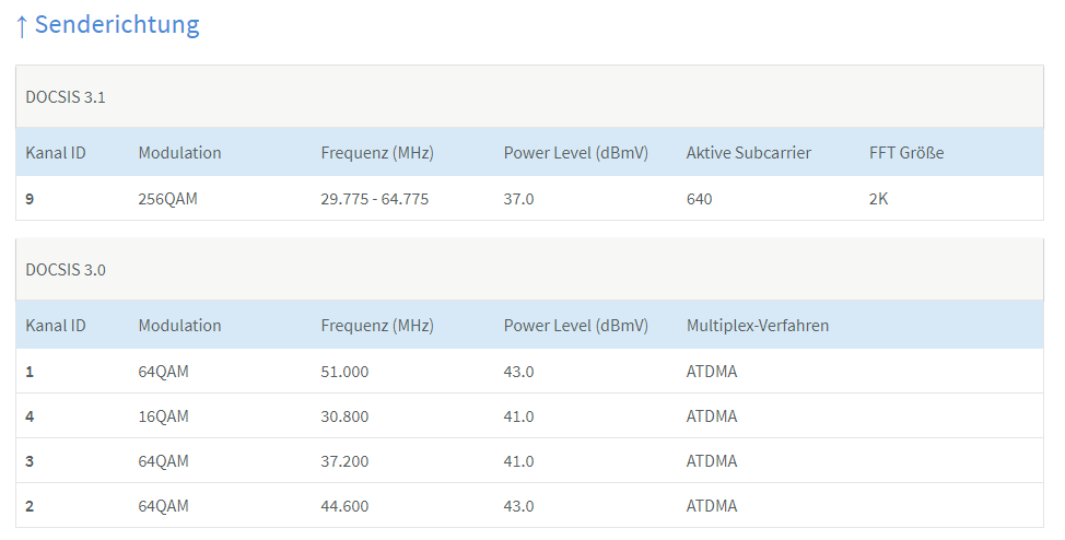

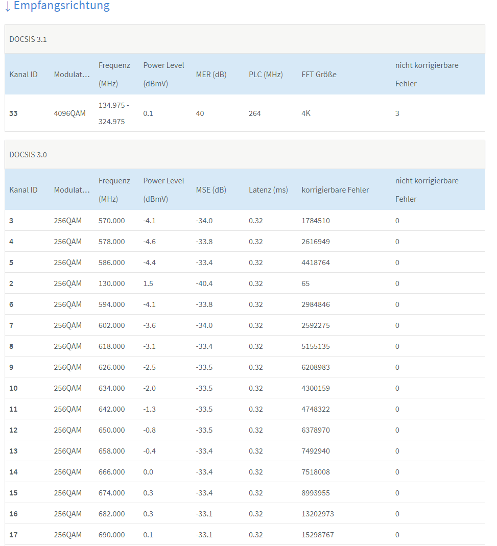

Hmm der Power Level wundert mich doch sehr.....sieht bei mir komplett anders aus ( auch 6690 ). Fehlerrate ist auch recht hoch.
Sicher das Du das Koax Kabel fest verschraubt hast? Sitzt das alles korrekt? Version der FB 6690?
Edit: Upload Werte sind sogar besser als meine ( auf dem Screenshot :) )
Wo finde ich den Status von LAN und Wlan :confused_alt:
Bin da leider nicht ganz so versiert
ja die sind höher als beim Eingang
Die theoretischen Upload Werte ja aber die tatsächlichen sind nicht so wie sie sollen.
Ja Kabel ist ordentlich Montiert.
Und FB version ist neu 7.57
Die Sache mit der Providerseite ist nicht unwichtig, erklärt aber nicht deine Aussage, dass es über WLAN besser läuft wie über LAN.

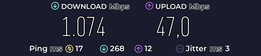

Hier sind die Werte von meinem Handy
da ist alles normal
Hab den TCP Optimizer drüber laufen lassen. Sieht jetzt besser aus als vorher, aber reicht immer noch nicht ganz ans Ziel heran leider
Der hohe Downloads Ping ist der auch am PC zu sehen?
Bei mir, bin aber in nem VPN ( daher etwas niedrigere Werte im Up/Down )
