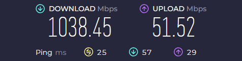

So ist der am PC
Meckerkopp schrieb:
Der hohe Downloads Ping ist der auch am PC zu sehen?
Anhang anzeigen 1495341 Bei mir, bin aber in nem VPN ( daher etwas niedrigere Werte im Up/Down )

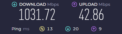

also mit der 1 Gbit Schnittstelle is der Down wie erwartet bei 950 ca und Up immer noch um die 30
Also nach Neustart und kurzem Warten hat sichs auf sagen wir mal akzeptable Werte eingependelt.
Zwar noch nicht perfekt aber allemal schöner anzusehen als 8 bis 12 Mbit
