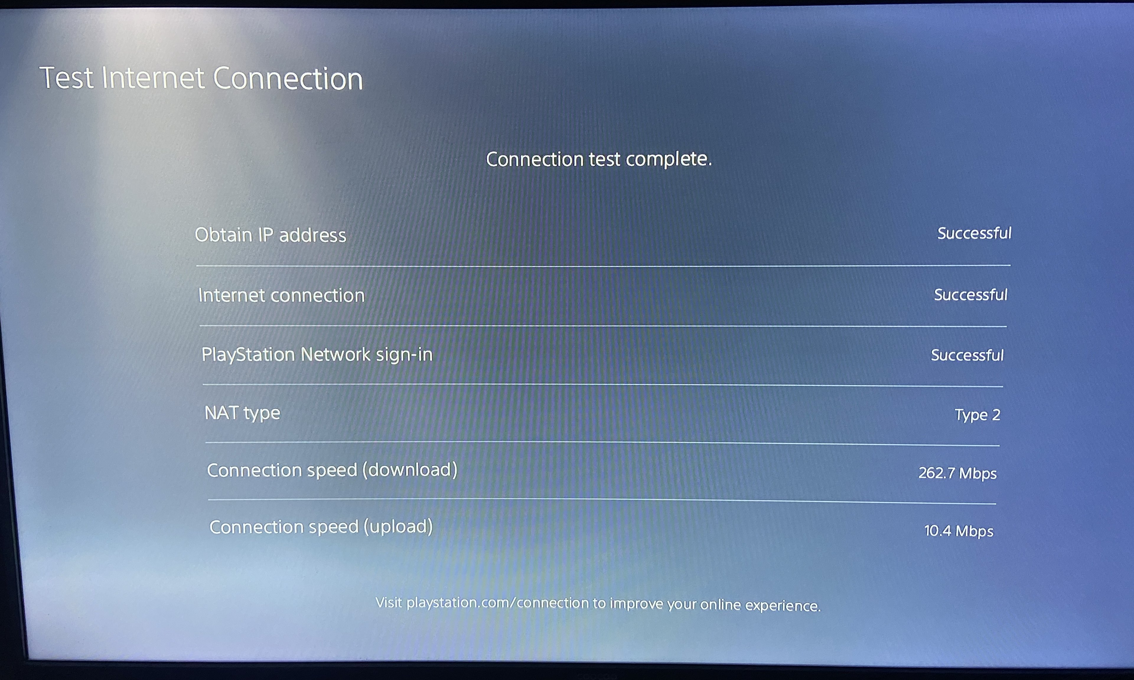

Hallo Leute,
seit kurzem habe eine PS5 gekauft und ich habe festgestellt das die Upload Geschwindigkeit sehr niedrig ist.
Ich habe eine 250 DSL Leitung von 1&1 mit 250 Mbps Download und 50 Mbps Upload laut vertrag.
Wenn ich einen Test durchführe auf der Playstation erhalte ich immer über 250 Down und 5-10 Up. Auf der PS4 hatte immer mehr beim Upload.
Alles läuft langsamer, z.B Party-Chat betreten, Store Inhalte dauert lange bis die angezeigt werden. Bei der Party chat habe ich öfters das Problem dass die andere mich schlecht hören und umgekehrt…
Die PS5 ist mit nen Lan Kabel verbunden.
Habt ihr das Problem mit der PS5 auch? Wenn ja, habt ihr eine lösung gefunden?

Moin @DiNoZ,
hat die Konsole einen uneingeschränkten Upload ins Internet? Irgendwelche Ports geschlossen?
Meine PS5 ist ebenfalls per Netzwerkkabel angebunden und hat als "Exposed Host" komplett freien, sprich "vorbei" an der internen Firewall der EasyBox 804, Zugang zum Internet. Und dennoch erreicht der Upload, je nach Test-Zeitraum, in der Regel zwischen 6 und 9 Mbit/s Upload. Der Download-Speed pendelt sich in der Regel bei 52 Mbit/s ein. Das entspricht dem VDSL50 Zugang von Vodafone.
An den anderen Einstellungen wie DNS, MTU-Wert und so weiter habe ich nichts verstellt. Einzig die IP-Adresse ist aufgrund der "Exposed Host"-Einstellung fest eingestellt. Und trotz des niedrigen Uploads habe ich keine Einschränkungen in der Nutzung von Audio-Chats, PS-Store oder Coop-Spielsessions.
NAT2 hast du schon mal. Das ist die halbe Miete. Damit sollte eigentlich alles funktionieren. Ansonsten, die Konsole auf die aktuelle Firmware-Version bringen, die Netzwerkverbindung erneut einrichten, - hier am besten alles auf "Auto" stehen lassen - und ggfs. entsprechende Ports im Router einstellen. Hier ein Beispiel, wie es bei einer FRITZ!Box das ganze von statten geht: https://avm.de/service/wissensdaten..._PlayStation-im-FRITZ-Box-Heimnetz-einsetzen/
Allerdings, selbst wenn du NAT2 als Verbindungstyp bei deiner Konsole hast, kannst du leider nichts dagegen tun, wenn andere mit denen du zockst bzw. Party-Chat hast, entsprechend schlechter mit der Konsole ans Internet angebunden sind.
Viel Erfolg.

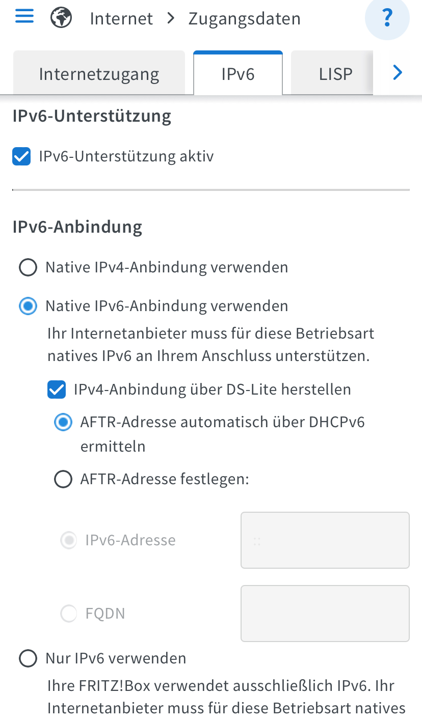

1&1 Festnetz
Gar nicht, gehe erstmal bei deiner DSL Übersicht schauen ob du DS Lite hast.
Falls ja musst du den Kundenservice anbetteln, am besten sagen dass du dein heimnetz von außen erreichen musst.
Ob das dein Problem löst kann ich nicht sagen, ist aber auf jeden Fall die beste anschlussvariante (nicht nur) für Gaming Haushalte.
@Engaged auf online Monitor sehe ich IPv4 und IPv6 mit grünen licht, das heißt ich habe schon dual stack?
@Engaged
Details zur FRITZ!Box 7530 AX
DSL-Version: B2pv6L047k.d28a
