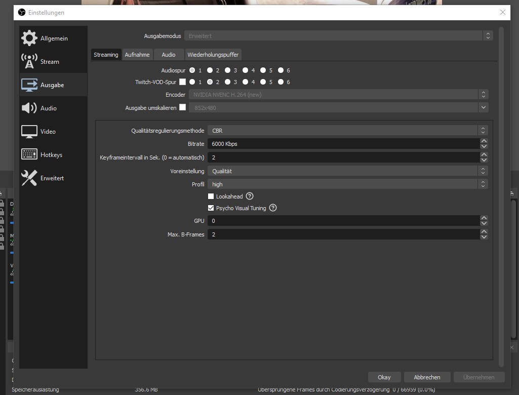

Die neue Leitung wurde nach ein kurze Tele Gespräch sofort freigeschaltet und der erste Abend war so yeah.... Die Freude hilt aber kurz eher an. Ich streame mit OBS und mit einer Bitrate von 6000. Aber ich kann auch mit 5000 oder 4000 Streamen das ist egal. Der Upload läuft und je nach Zufall/Zeit? gibt es Momente wo dieser für paar Sekunden kurz einbricht und wieder hochfährt. Mal sehe ich auch lustigerweise das OBS mir ein Upload von über 8 MB oder sogar 9 anzeigt?

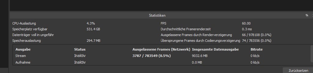

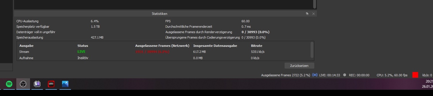

Auf jeden Fall habe ich das Problem selber versucht zufixen und meine OBS auch richtig eingestellt zu haben. Mit Pyur habe ich dann mehrmals Telefoniert und alle sagten die sehen kein Problem. Mir wurde dann vorgeschlagen die PYUR Kabelbox gegen eine Fritz!Box Cable 6490 zu tauschen. Klar warum nicht sagte ich. Gestern kam die Box an und ich hatte gestern Abend ein 4 Stunden Stream ca. OBS zeigte mir dann folgendes an: (Siehe Anhang)

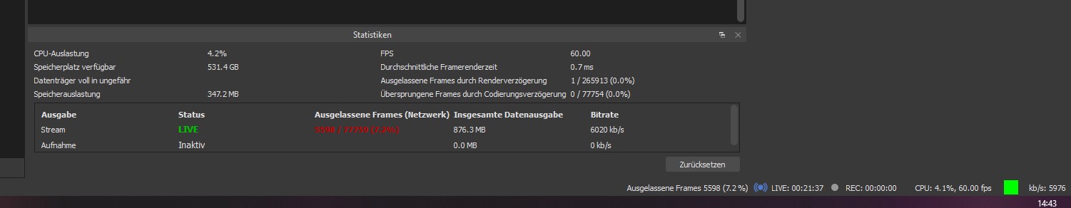

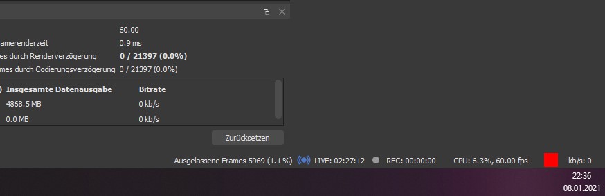

Die ausgelassene Frames (bei Netzwerk) bereiten mir Bauchschmerzen und ich bekomme es einfach nicht im Griff das ich mal ein Abend ein sauberen Stream Abend habe mit 0 Fehler. Das es generell an Twitch liegt schließe ich aus weil ich vorhin ein Test Stream auf YT hatte und dieser hatte nach 30 Min auch schon Fehler gehabt.

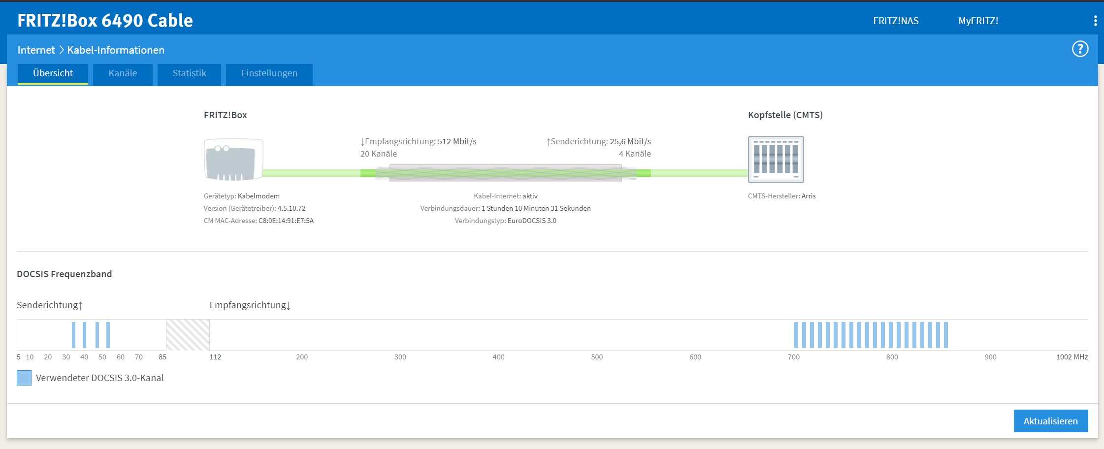

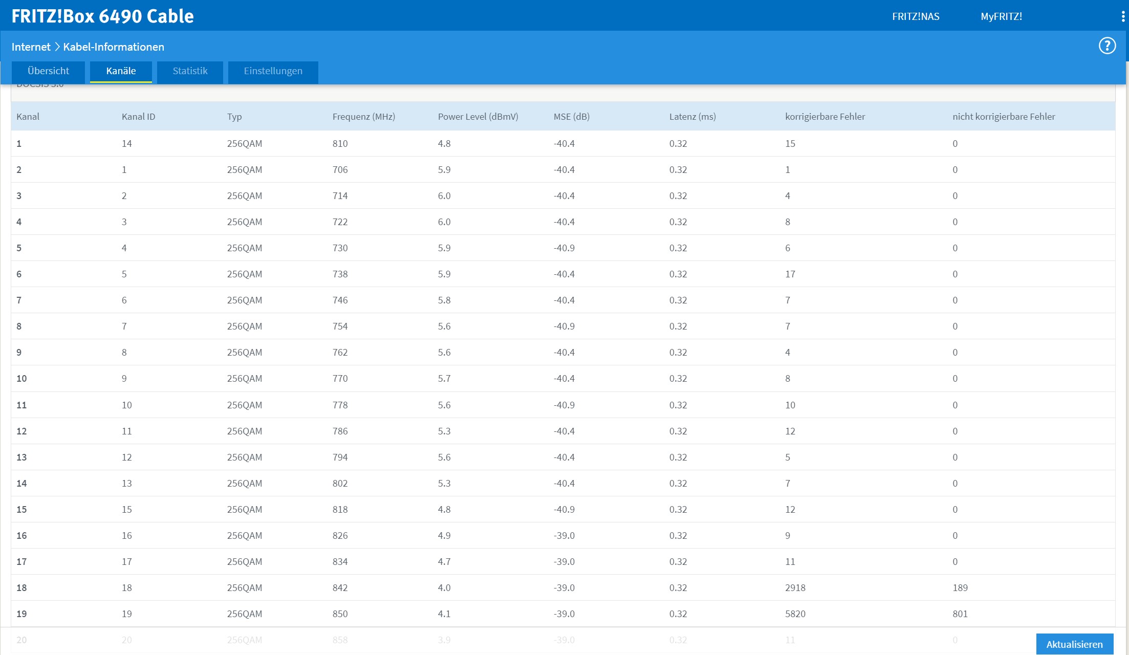

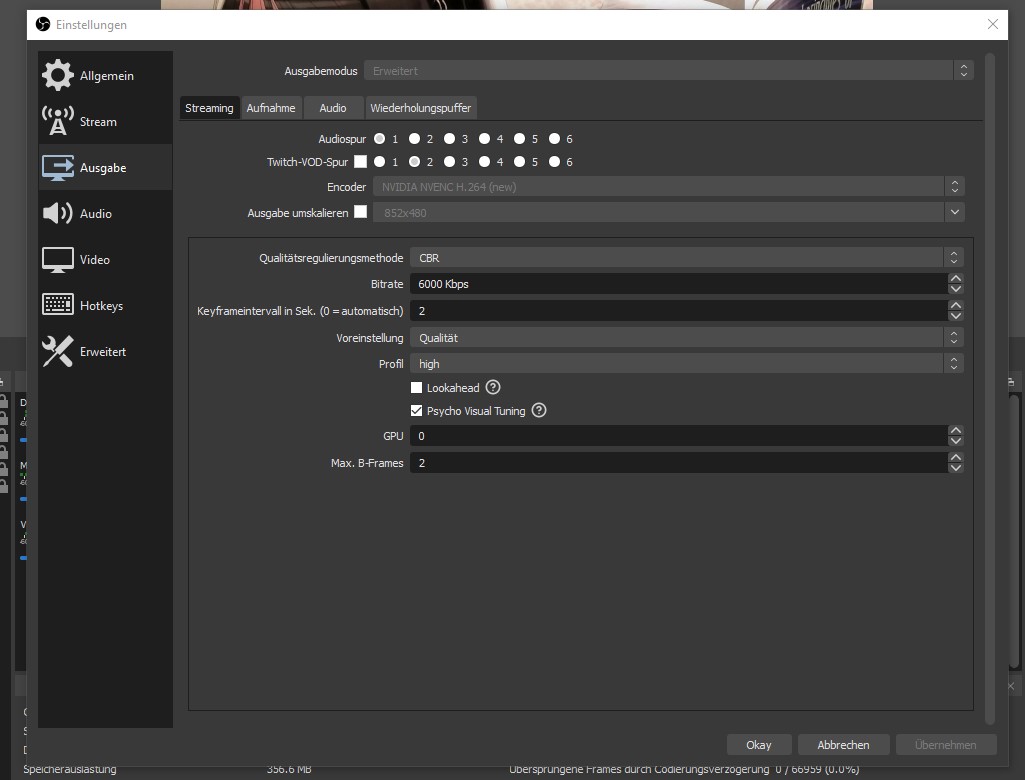

Ich poste hier noch mal meine OPS Setting / FritzBox Empfangswerte vielleicht sieht jemand was auffälliges.... :/

Ausgelassene Frames kann auch auf ein Problem mit NVEnc hinweisen.
Du Encodest mit "Quality" Einstellungen. Stell dort bitte einmal um auf "Performance". Eventuell ist dann das Problem schon behoben.
Kann das wirklich die "Netzwerk" Fehler verursachen? Dachte das wäre rein Inet bezogen....aber danke ich werde es mal testen.

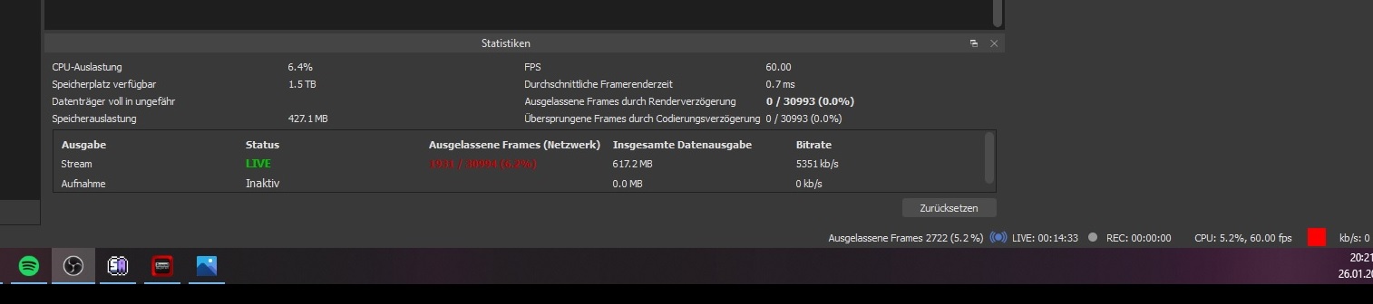

ps. Und schon wieder diesmal ging mein Upload auf 10000 hoch! (Also ja er steigt auch manchmal gerne in die höhe und mehr als ich bekomme eigentlich)

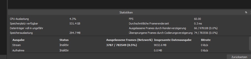

Leider kam der Shot zu spät aber macht sieht die Fehler deutlich. (Das waren nur paar Sek ehe es bei 6000 wieder eingependelt hat) Kann natürlich auch Twitch in den Moment vielleicht gewesen sein...nur wie findet man das heraus?

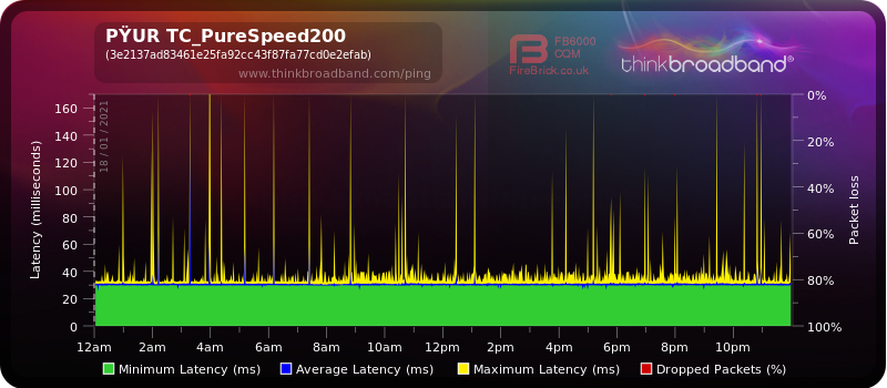

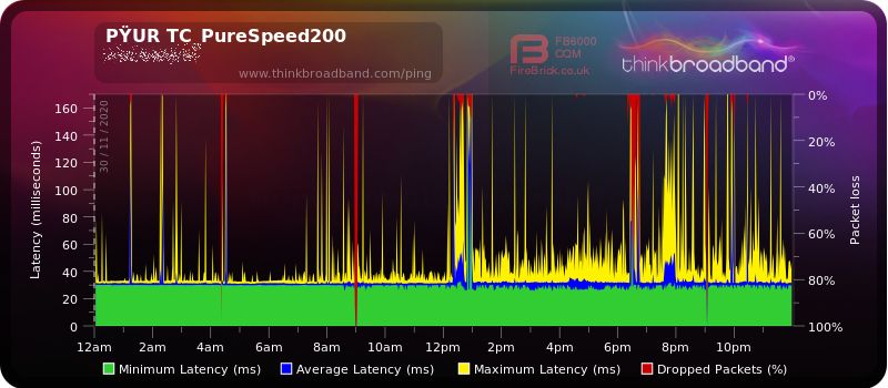

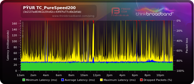

Pyur hat im ganzen Telecolumbus-Netz Probleme, zumindest in ganz Berlin und Potsdam. Wo das jetzt rauskommt und sie in Verkaufsverhandlungen stehen, ist das "inoffizielle" pyforum auf einmal nicht mehr erreichbar.

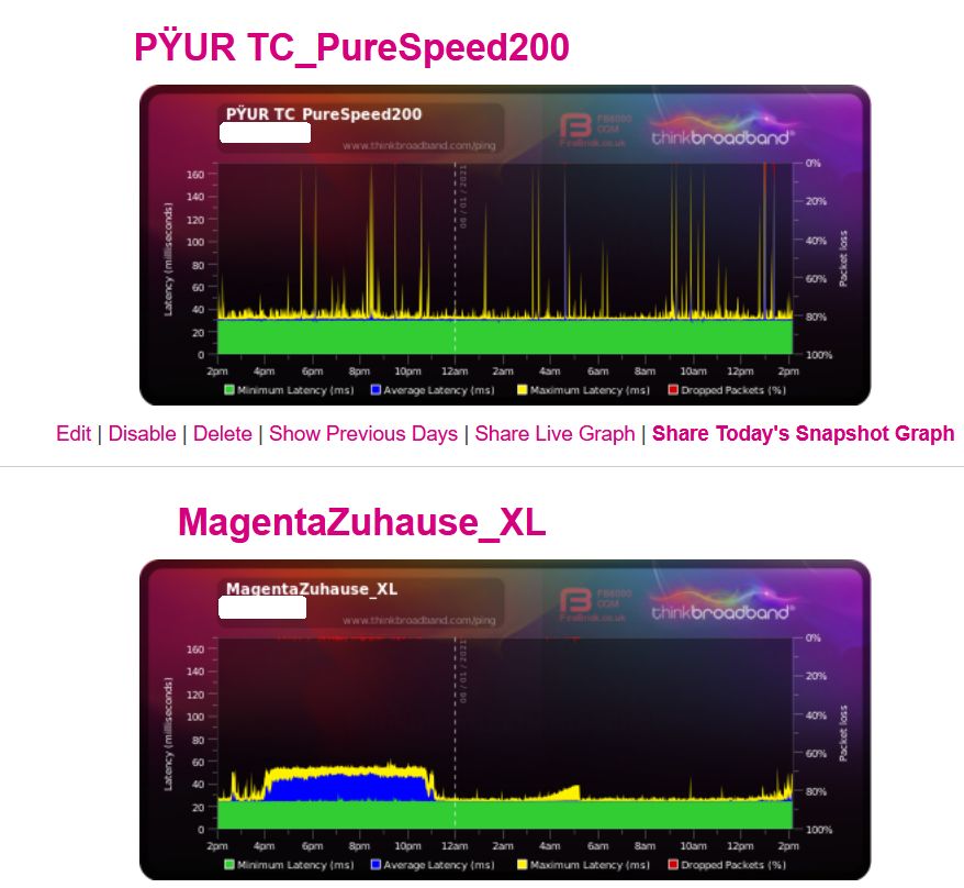

Egal, hier mal der Leitungsvergleich bei mir von heute zwischen Pyur/Telecolumbus, welches ich überhaupt nicht mehr nutze, und meinem DSL-Anschluss, den ich ausschließlich nutze.
Man kann Ping-Spikes (gelbe Linien nach ganz oben) über den ganzen Tag verteilt sehen, heute Mittag führten sie sogar zu echten Abbrüchen (oben rechts rot).
Ob das was mit deinem Problem zu tun hat, darüber kann ich nur spekulieren, aber sauber ist deren Netz seit sehr vielen Monaten nicht und schon beim Zocken merkt man es deutlich, wenn man in so einen Spike kommt. Vor 1-2 Monaten sah es sogar noch deutlich schlimmer aus.

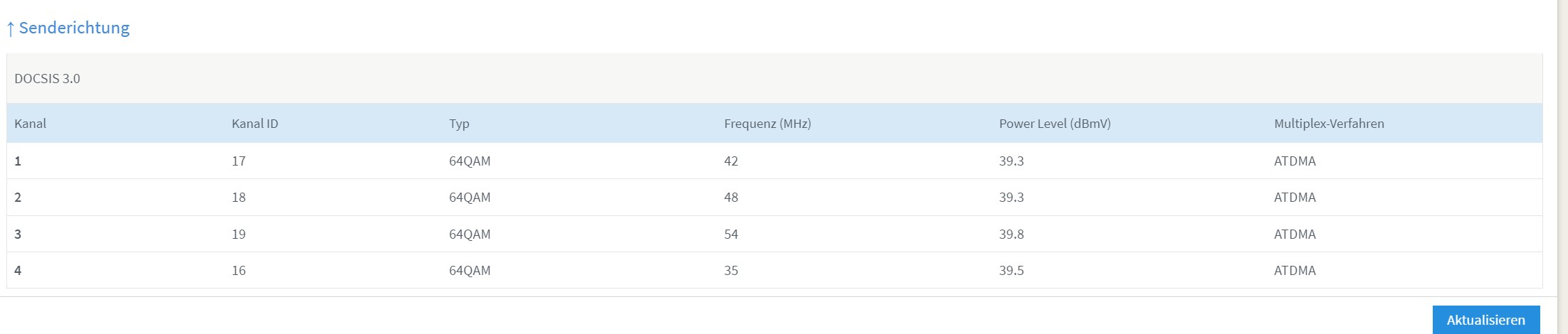

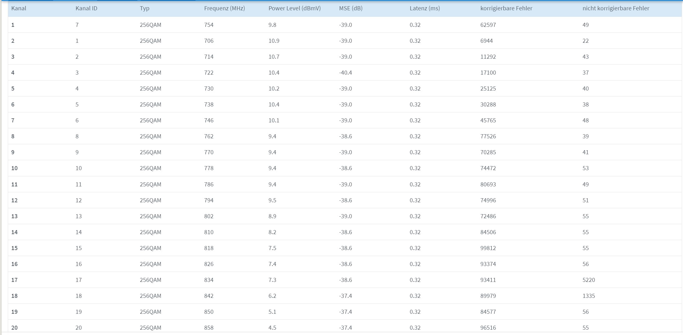

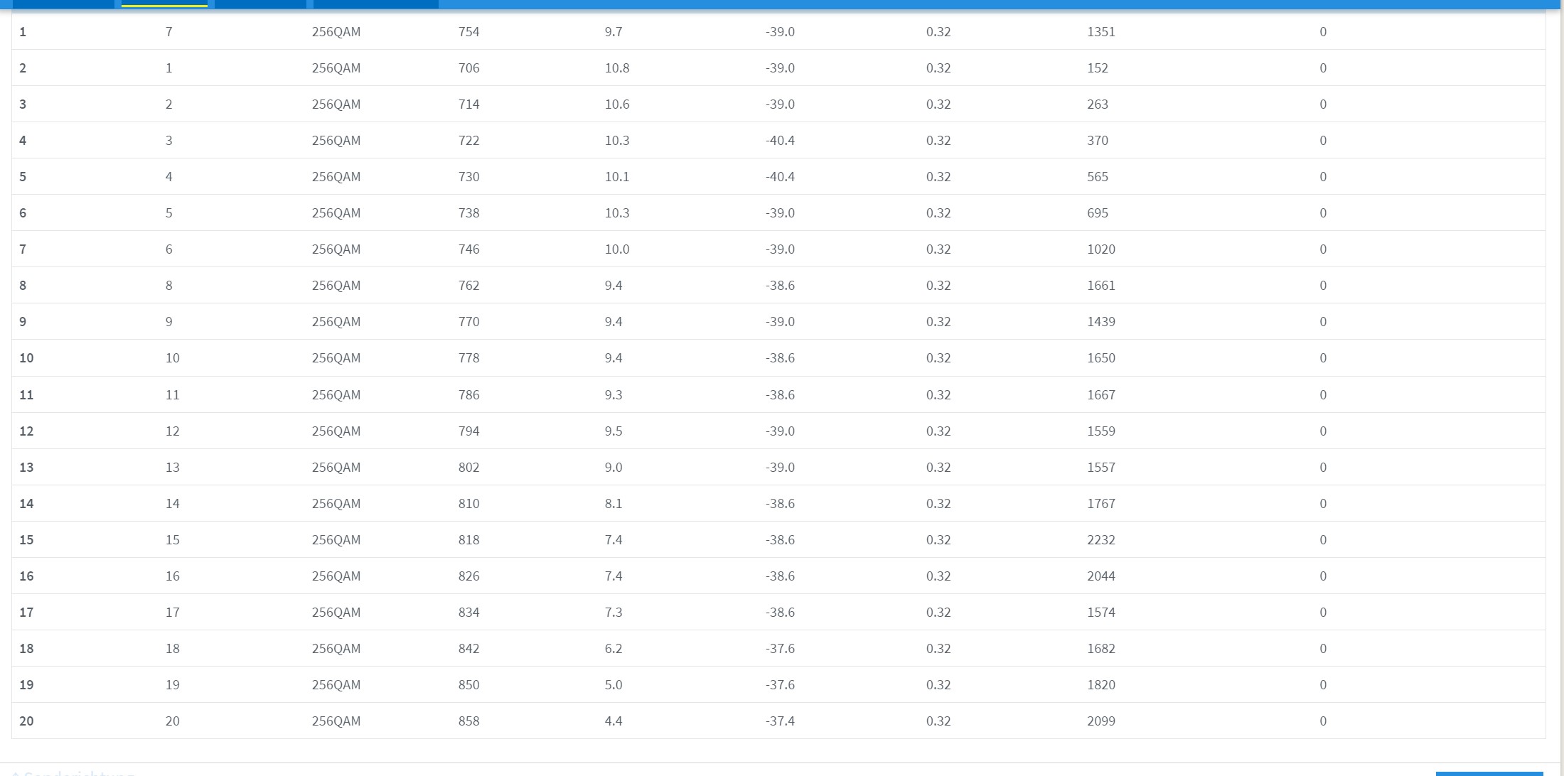

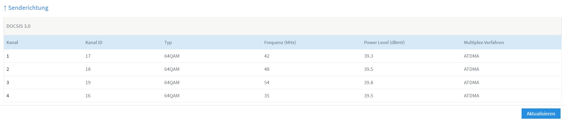

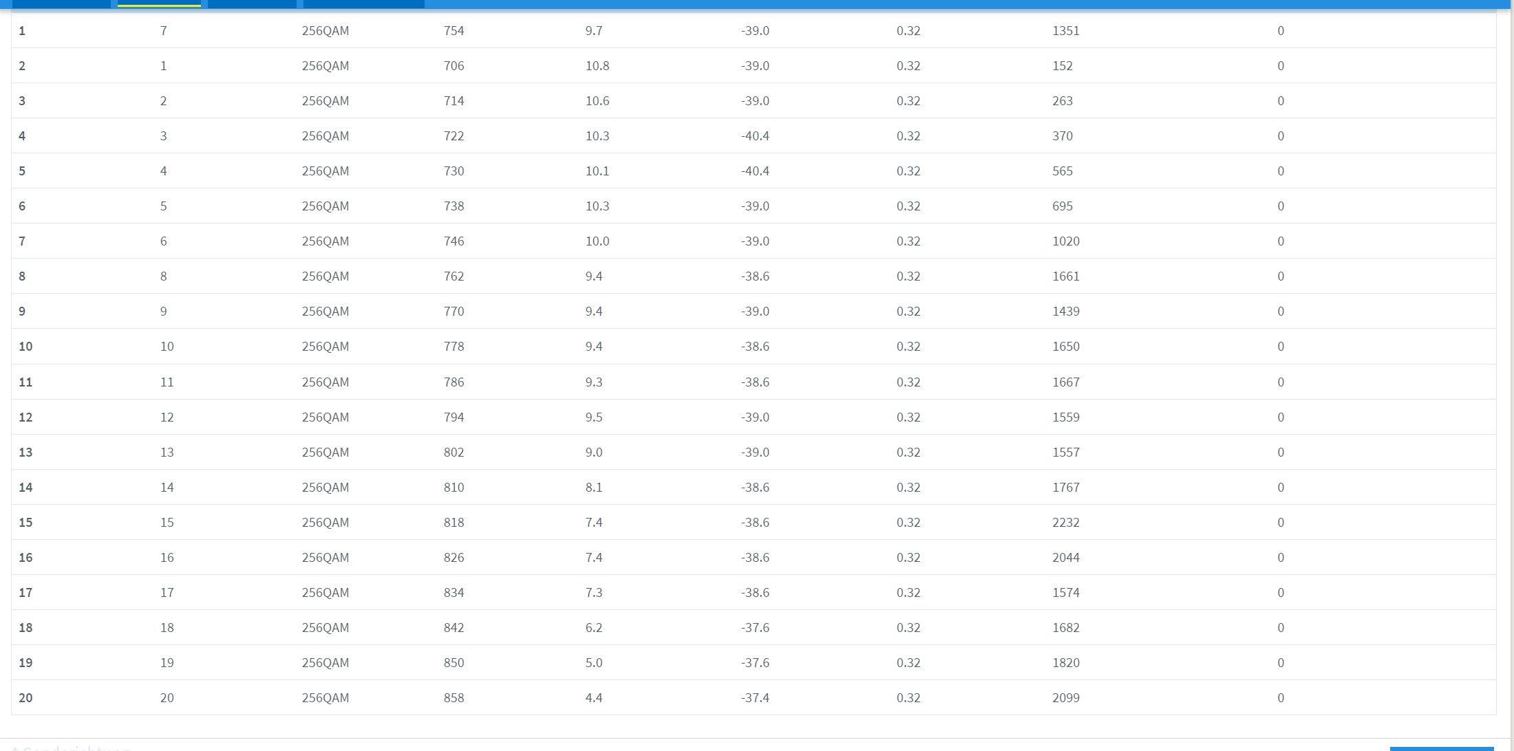

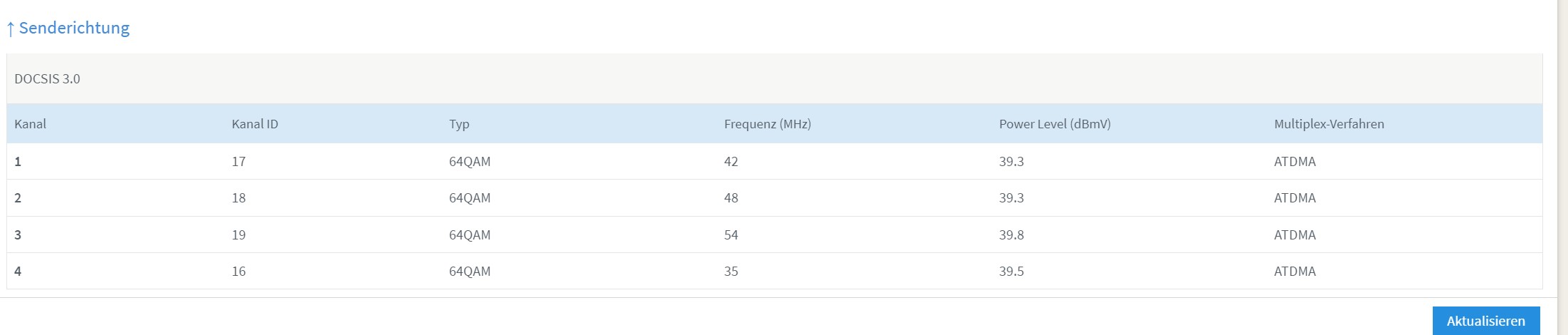

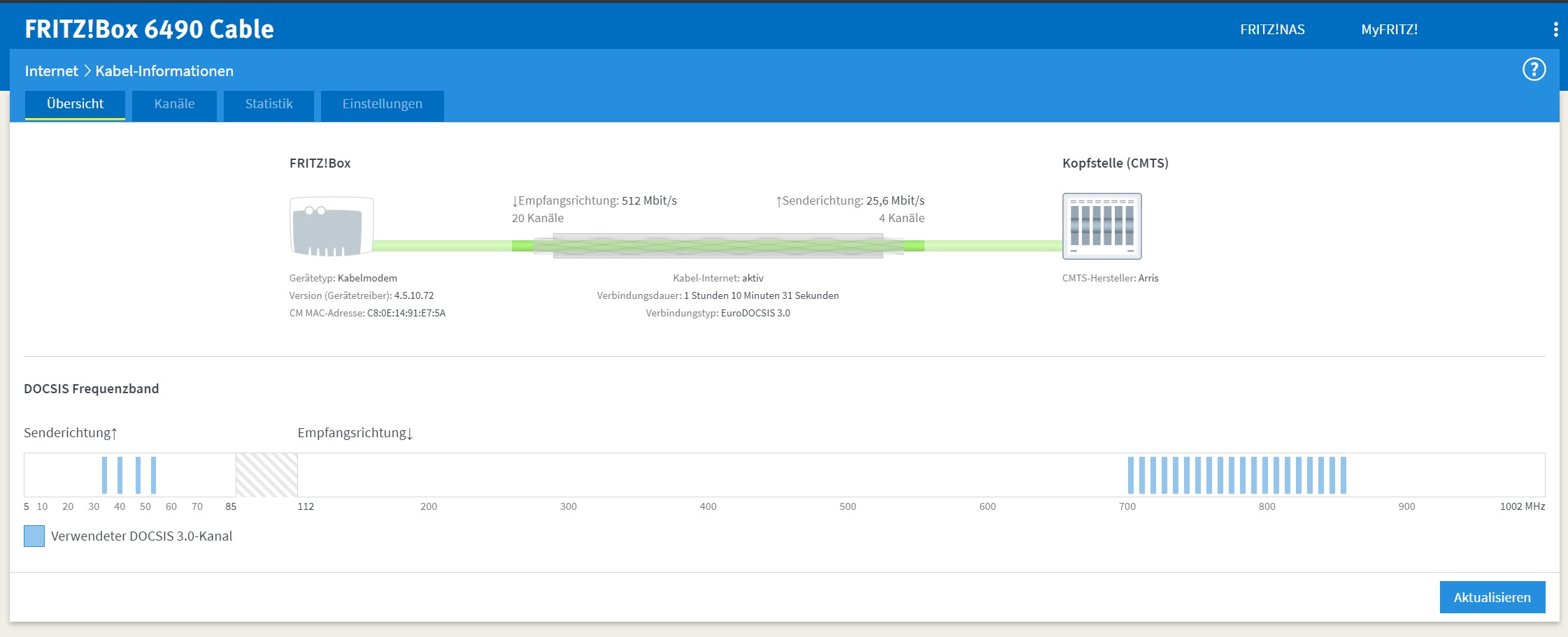

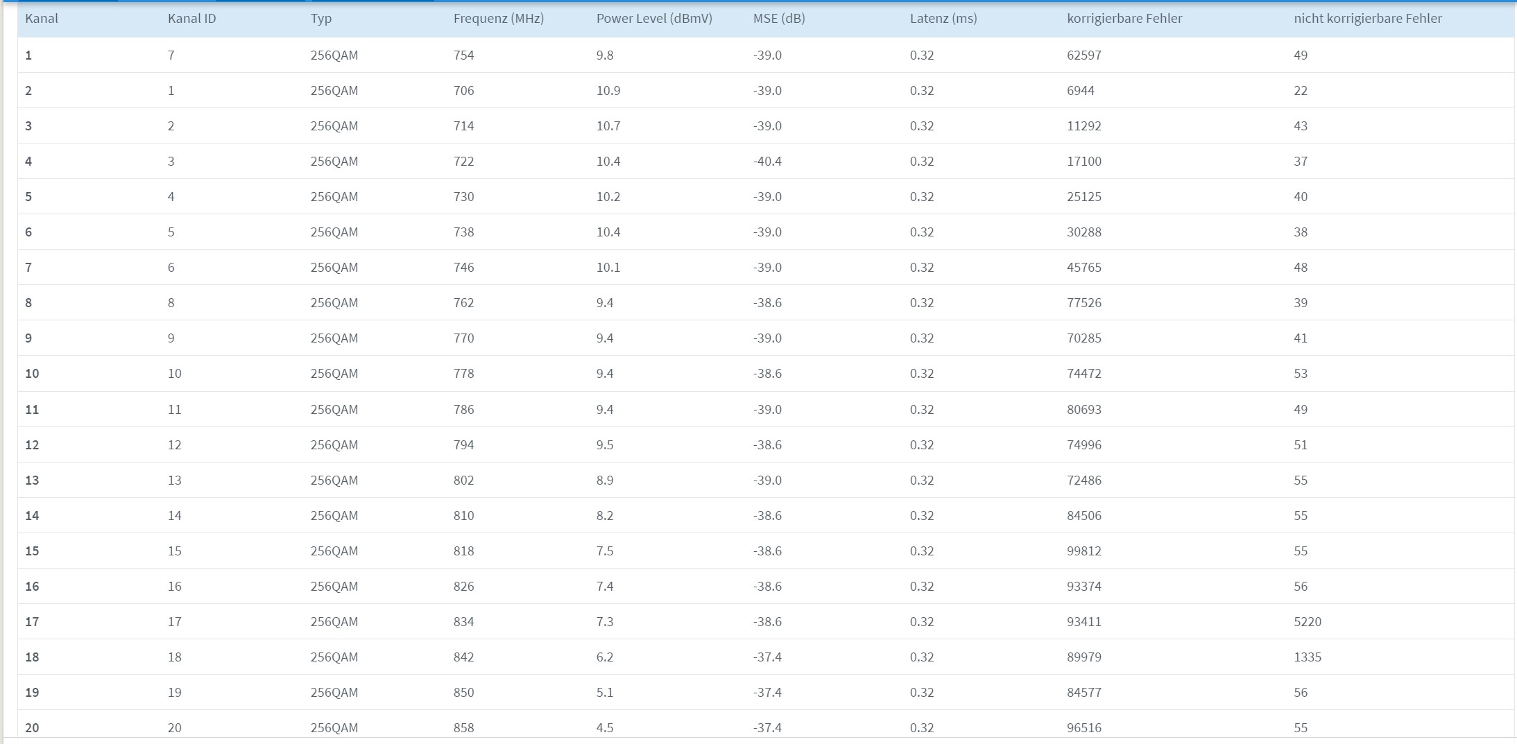

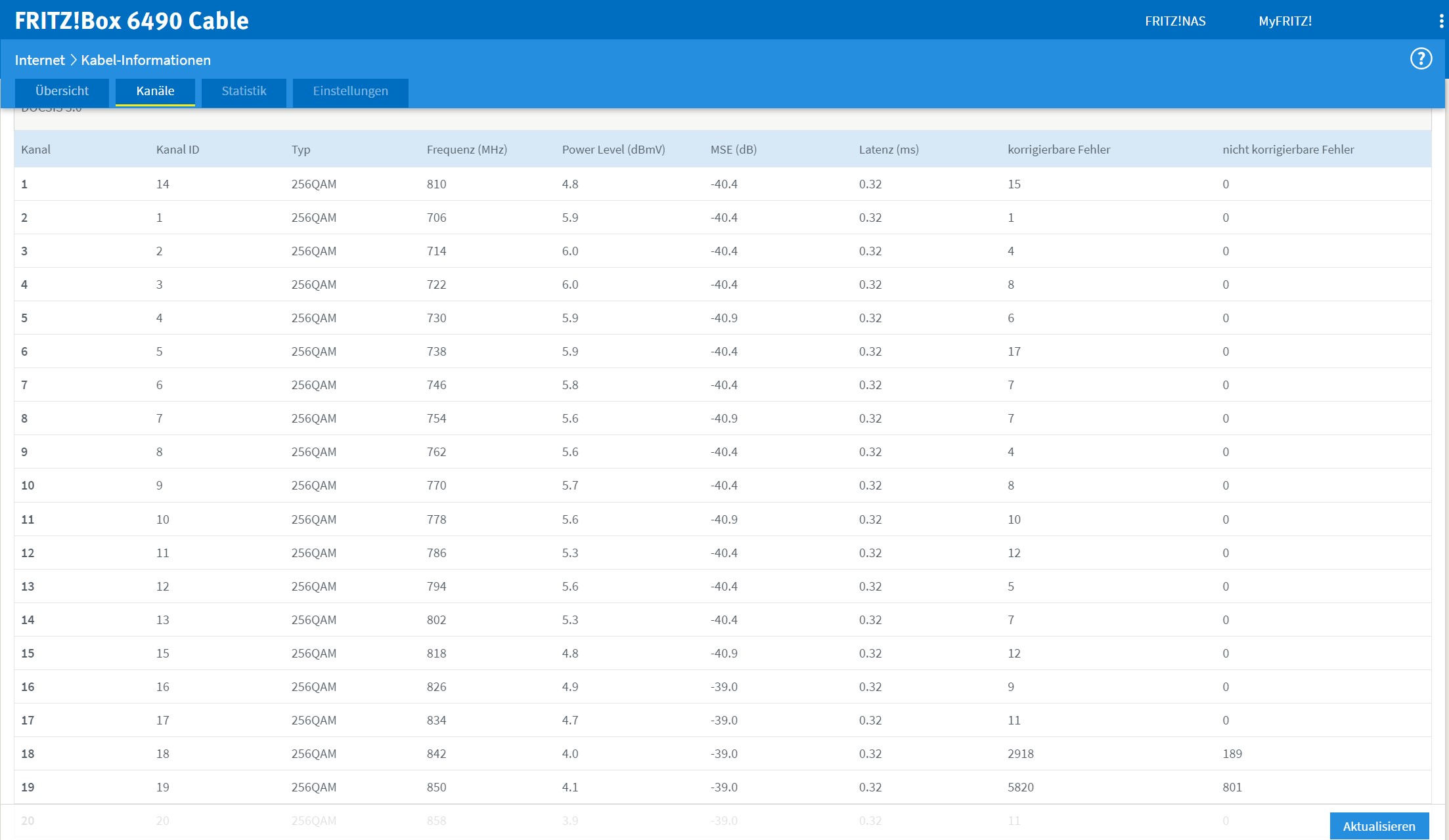

Ich habe mir noch mal die FritzBox Kabelwerte angeschaut und bei Kanal 17/18 gesehen das da viele? nicht korrigierbare Fehler gab. Könnte das die Ursache sein?

Richte dir doch so einen Graphen ein, wie von mir gezeigt, dann musst du nicht mehr rätseln, woran es liegt.

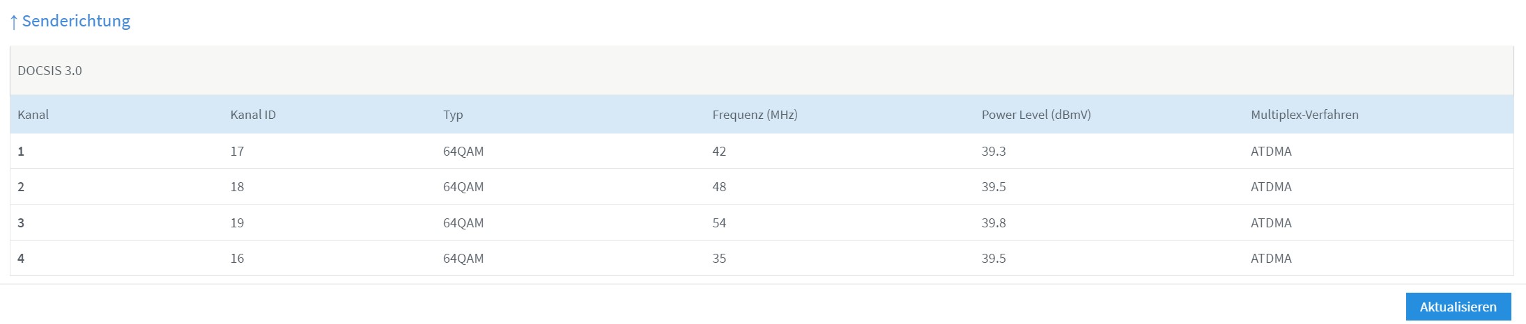

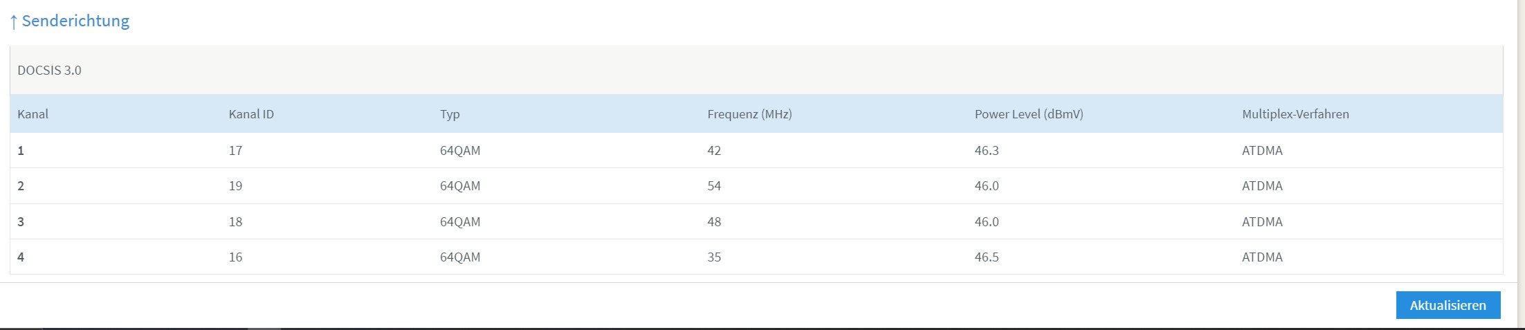

Seit mein letzten Post war 2 mal ein Techniker hier. Einmal war er nur im Hauskeller hat durch den Verstärker ausgetauscht weil er dort komische Werte ausgelessen hatte. Nach den Austauschtausch waren die Werte laut Techniker ok. Mein Upload ging in der Tat für 24 Stunden ca mal ohne Probleme. Bis es am nächsten Tag wieder so beschissen war.
Eine Woche später kam wieder ein Techniker und hat diesmal auch in der Wohnung die Multimedia Dose ausgetauscht. Meinte könnte eine LTE Einstrahlung sein aber angeblich hätten diese kein Einfluss auf den Upload? Fakt ist seit dem der Techniker an der Dose rumgefummelt hat ist alles noch schlimmer geworden gefühlt.
Nach dem ich zum xten mal dort angerufen habe meint der an der Leitung nur > Ok dann schicken wir ihn (zum 3 mal...) eine neue fritzbox. Diesmal die 6660 die angeblich eine gute LTE Abschirmung hätte. Ok alles klar sagte ich....
Keine 2 Stunden rief mich der Support erneut an diesmal eine andere Leitstelle. Die Frau meinte es läge keine LTE Einstrahlung vor weil meine Modem werte top sein. Die selber könnten nichts mehr machen und wüssten nicht woran das liegt. Bei denen in der Zentrale habe ich ebenfalls gute Werte. Dann wurde kurz auf meine Verkabelung eingegangen wie ich alles angeschlossen habe, wo die Fritzbox steht ect. Fakt ist die mein eine neue Fritzbox wird genau so wenig helfen.
Ich selber kann auch nichts mehr tun da Lankabel,Internetkabel,Kabelmodem ect alles ausgetauscht wurde. Selbst ein anderer/saubere PC wurde getestet und auch da waren die Upload Probleme. Irgendwas sorgt dafür das der Upload bei mir alle 15,30,45,60 Min (variiert immer) für ca 10 Sek das Signal verliert. Und das geht den ganzen Tag so...
Auf jeden Fall haben wir uns geeinigt sollte die neue Fritz nicht gehen wird der Vertrag beendet. Ist zwar auf der ein Seite weil der Downlaod ein Traum ist und der Upload von 25 auch gut ist für nur ca 44€ Aber das bringt mir nichts wenn der Upload gefühlt alle 30-40 Min für 10 Sek. ca die grätsche macht :/

Den Vertrag zu beenden ist das Beste, was dir passieren kann, die Probleme bei denen sind leider außer Kontrolle.
So sah es noch vor 10 Tagen, an meinem letzten Tag bei denen, aus. Nicht so schlimm wie früher, aber immer noch unzumutbar, wenn man Echtzeitanwendungen nutzt.
Und so vor eineinhalb Monaten...
