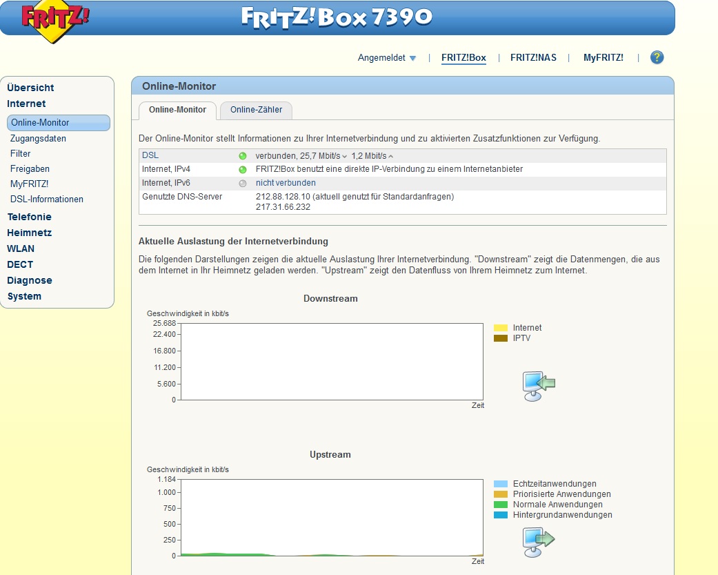

Was hast du für eine Leitung auf dem Papier und was wurde geschaltet? Welcher Router? Wie gehst du ins Internet (LAN Kabel, WLAN, DLAN)? Leitungswerte (Screenshot falls Fritzbox)?
Gruß
Die FrityBox ist eine 7390.
Mein Rechner ist mit DLan/Ethernet verbunden.
Wir haben eine 25.000 Leitung welche auch beim Download komplett genutzt werden.
Bei welchem Anbieter ist diese 25.000er Leitung? Das sieht nicht nach DSL aus, eher nach einem IP-Client-Betrieb der FRITZ!Box.

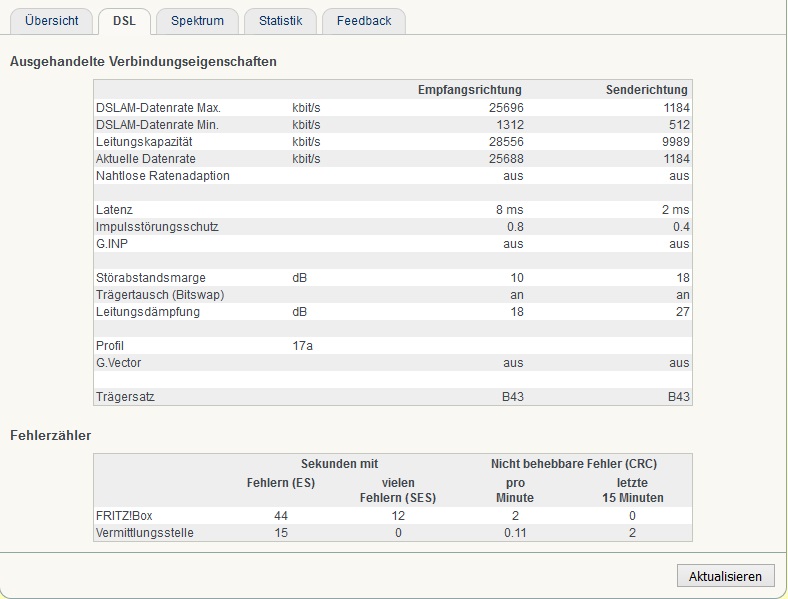

Falls es doch DSL ist, häng mal bitte einen Screenshot von DSL-Informationen -> DSL, Spektrum und Statistik an.
Das sieht auf jeden Fall nicht gut aus. DSLAM max. ist der maximale Wert deines Profils. Dort ist ist der Upload auf 1 Mbit eingestellt, deine Leitung würde ~10.000 hergeben, die aber nicht synchroniseren, da es durch das Profil gedrosselt ist.
Ich würde mal bei deinem Provider anrufen und eine Störung melden.
Kann das auch irgendwie damit zusammenhängen das Apple Geräte im Spiel sind? Meine damit das iCloud BackUps hochlädt.
Nein, es geht um deinen DSL-Sync. Dieser beträgt 25 im Down- und 1 Mbit im Upstream. Dein DSL-Profil ist auf 1 Mbit limitiert, das kommt von deinem Provider.

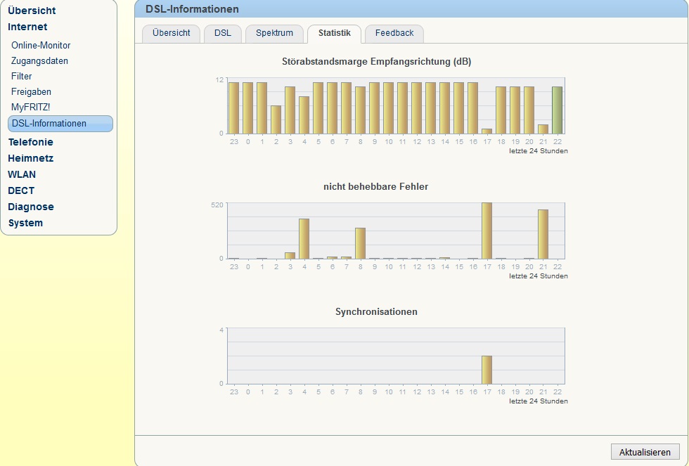

Also die Bitrate stimmt, wie vorher schon richtig erkannt wurde.
Aber ich glaube dein Problem liegt nicht am Upload von nur 1 Mbit/s, sondern eher an der massiv einbrechenden Störabstandsmarge, welche dann auch sehr viele Fehler verursacht!
Auf jeden Fall eine Störung beim Provider melden!
