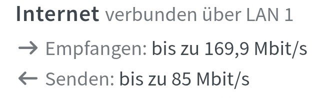

Beispiel Telekom Glasfaser 150 (FB 7520 mit ONT!) siehe Bild, zur Verfügung stehende Datenrate ist brutto, netto kommen da so 159/79 Mbit/s raus.
Nehmen wir also einen Anschluss ohne bekannte nutzbare Datenrate an, der im Speedtest 520/260 Mbit/s bringt, müsstest du händisch etwa /93% rechnen und eintragen um für ein effektives Shaping zu sorgen, bei welchem du dich nicht um die Überprovisionierung betrügst. Also etwa 555/277.
Und wo kommt dann die Info was netto kommt, gemessen?
Was wird dann in der FB eingetragen und wer trägt ein?
In meinem Fall wäre das bei der Telekom 600/300 mit der Angabe von Fritzbox 679/339.
Netto gemessen und eintragen musst du es als Telekom- und 1&1-Kunde halt nicht selbst, das war nur ein Beispiel zur Anschauung.
