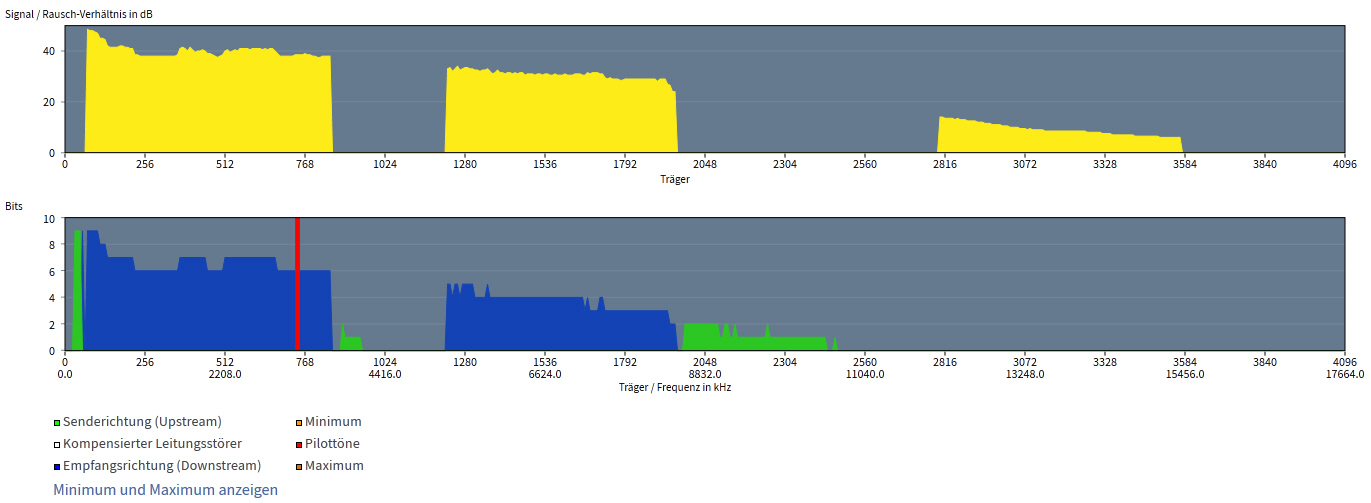

Zeig bitte noch mal das Spektrum aus der Fritzbox.
