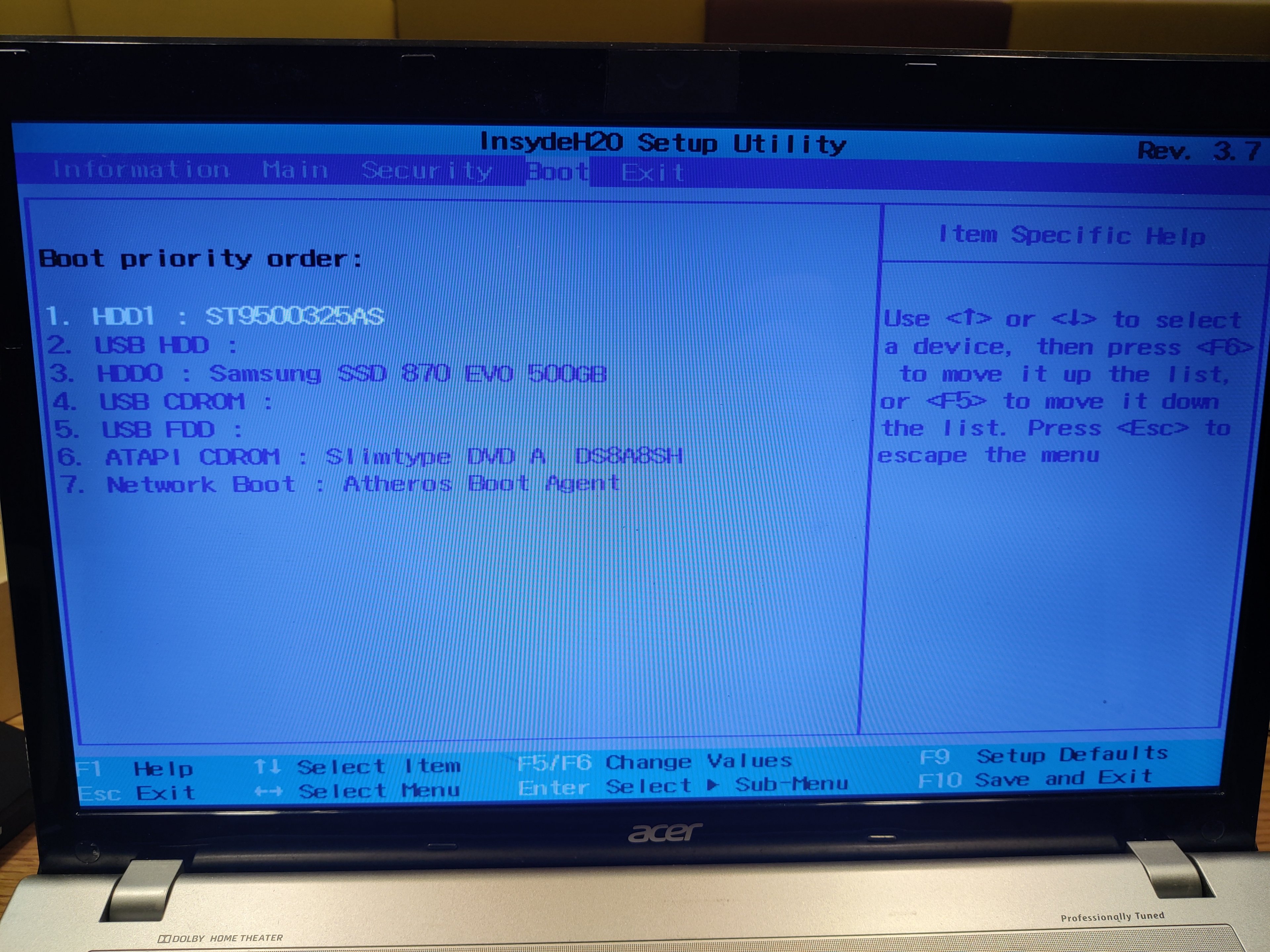

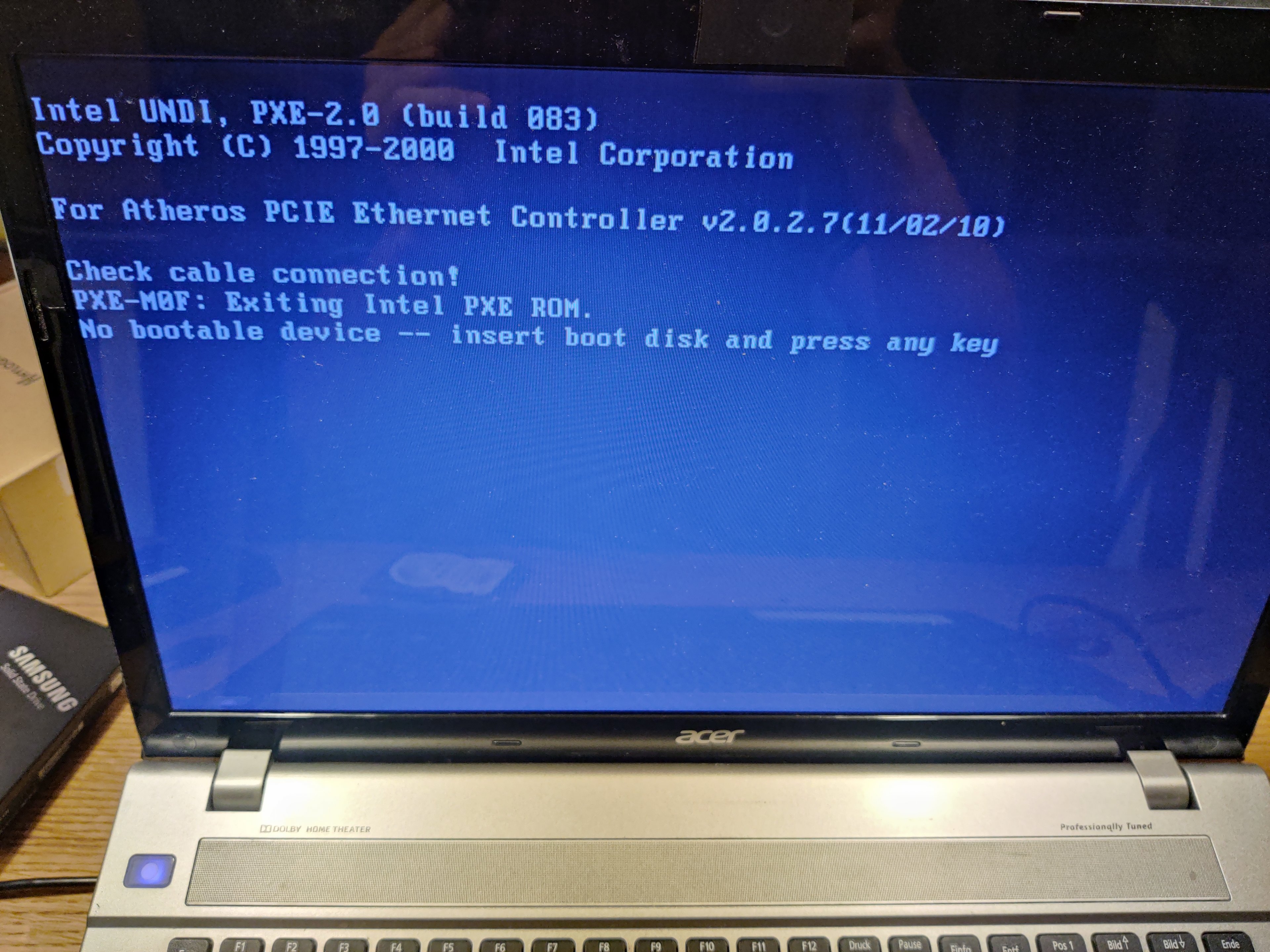

Hab hier im Boot Menü versucht usb HDD, USB Corom und USB fdd an erste Stelle zu setzten. (Da natürlich nur mit der Evo -> 'HDD0', ohne HDD1).
Egal was ich mach, es endet damit:
Ah, jetzt hab ich's gefunden. Der USB Stick scheint leider nicht auf....

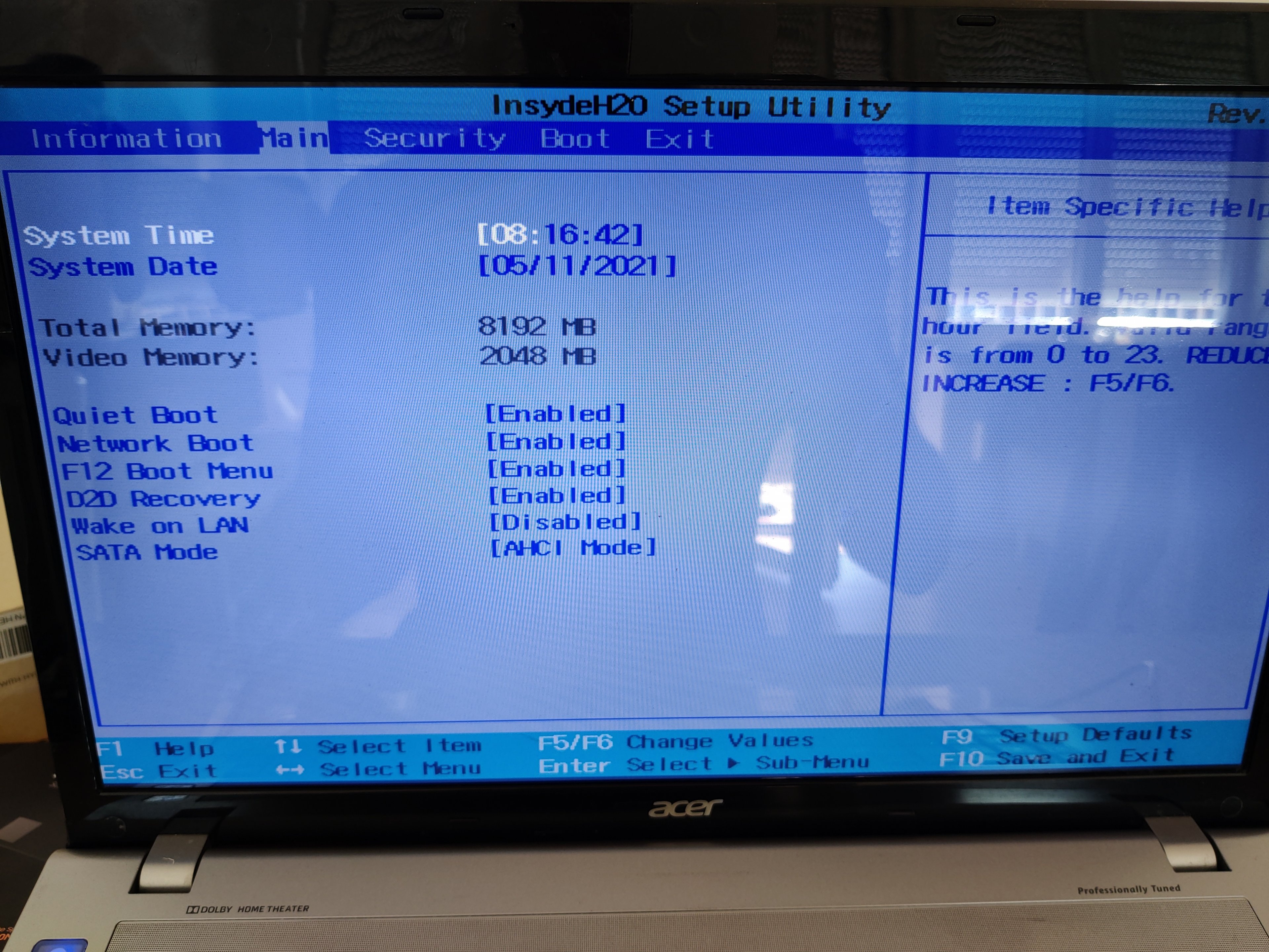

Ansonsten: Bitte noch die Screenshots von "Main" und "Security" nachreichen! Danke!

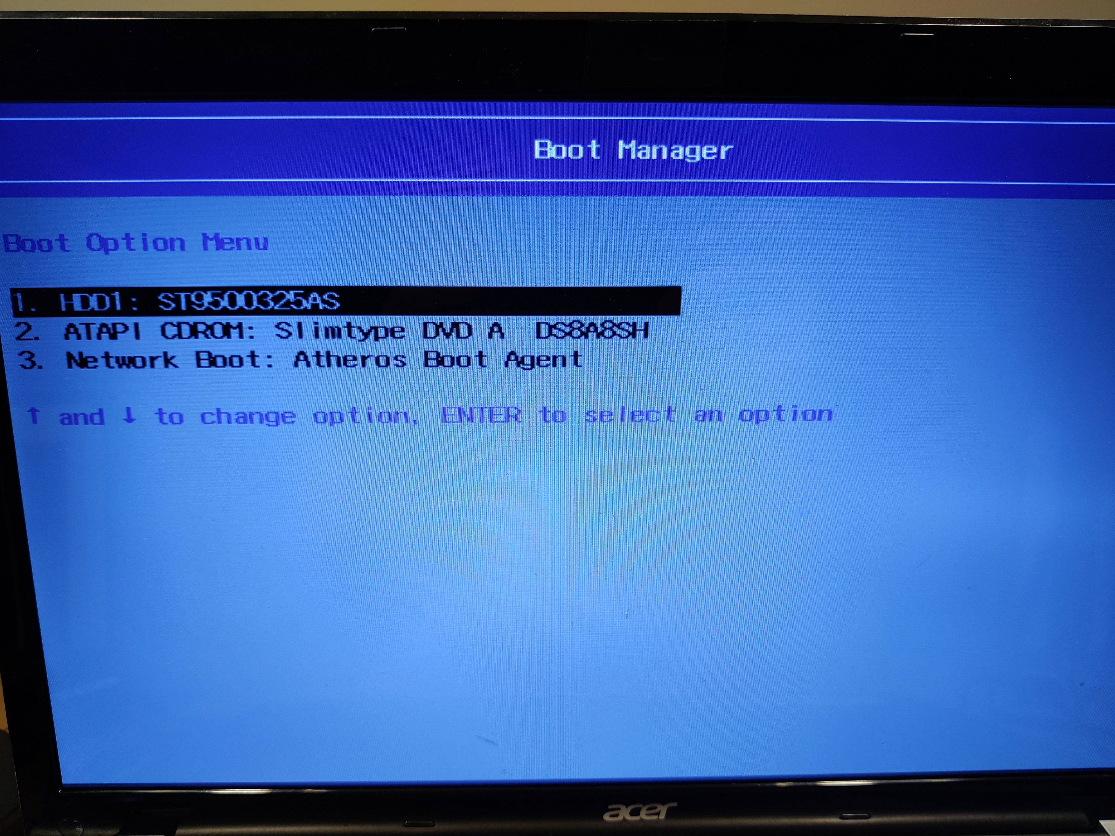

Drücke mal kurz nach dem Einschalten mehrmals die Taste F11 für das reine Bootmenü.
Es kann auch eine andere Taste sein, man muss schnell gucken. :)

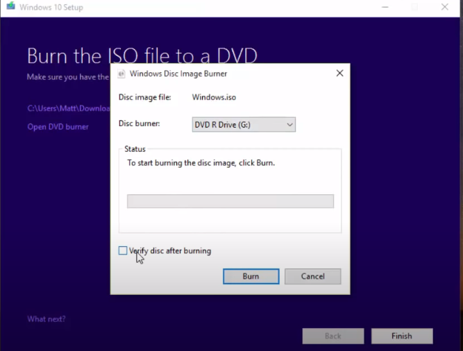

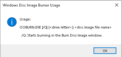

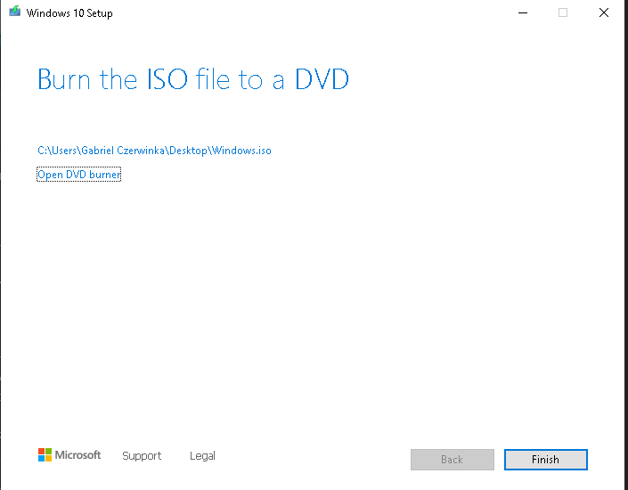

Also dachte ich mir ich Brenne mir einfach eine Sart Disc, da mich mein alter Herr wenn er nix zum Booten findet darum bittet eine Start Disc einzulegen. Aber auch das klappt nicht, Problem Nummer 2.
Wenn ich hier bei diesem Fenster auf Open DVD Burner klicke (ich folge 1:1 eines der zig Anleitungsvideos)
Öffnet sich folgendes Fenster:
...... So sieht es bei den glücklichen Kollegen auf YT aus:
Ich verstehe nicht wieso das mit dem BIOS nicht mehr klappt. Wieso das mit dem Brennen nicht klappt verstehe ich sowieso nicht.
