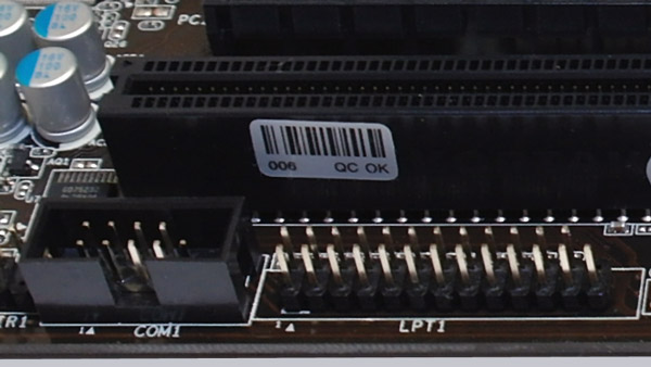

Mein Mainboard hat so ein Anschluss, aber eben nur intern

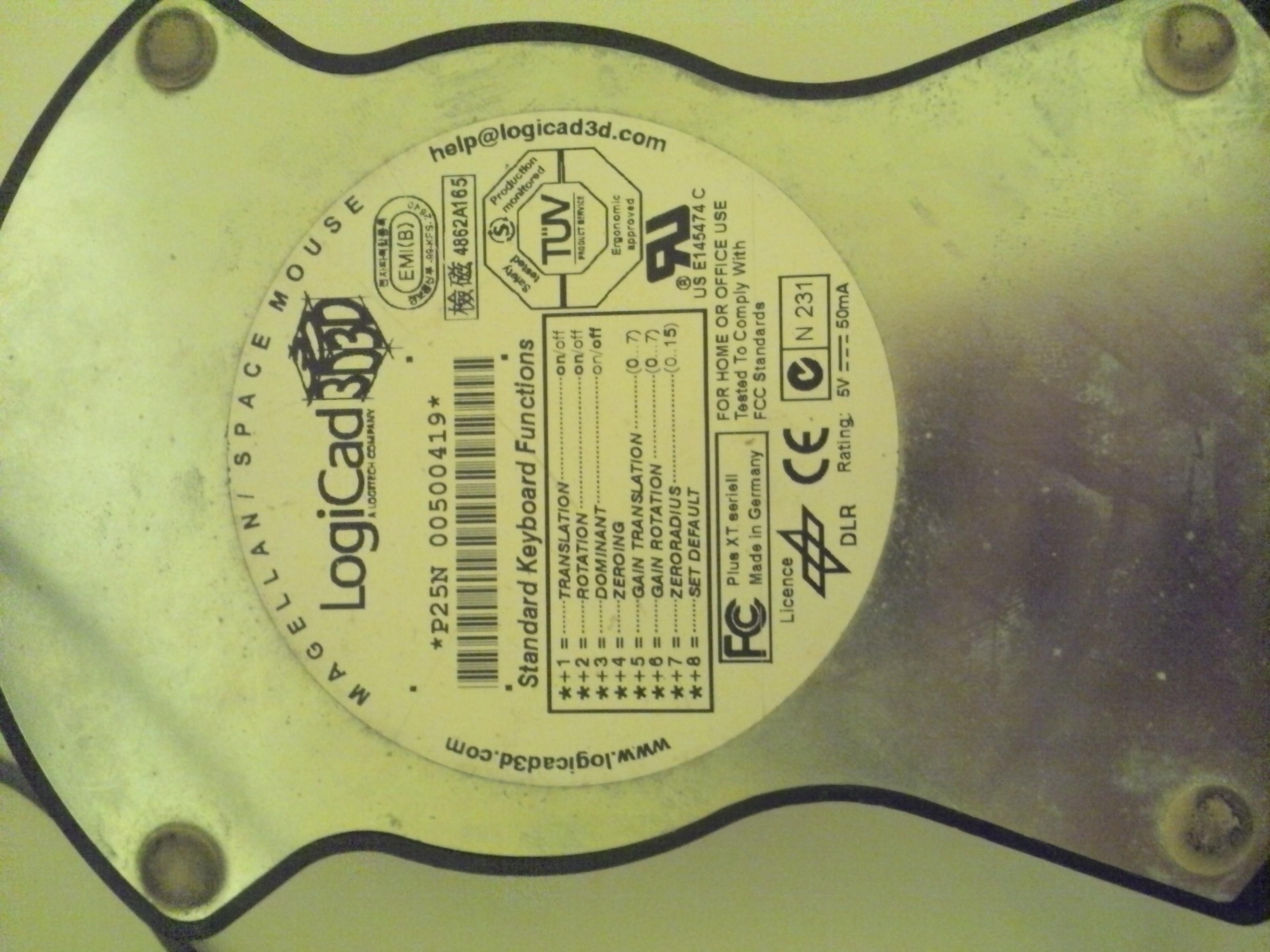

Das Corpus-delicti:
Selber weiß ich nicht was für ein Modell das sein soll.
Konnte das nicht mal anhand der Rückseite feststellen -.-
Du brauchst für den internen Anschluss noch ein Braket das diesen auch nutzbar macht. Direkt darauf anschließen kannst du nicht.

Dann brauchst Du nur ein Slotblech, was den internen COM Port nach draußen bringt.

Kannst Du nicht, nein. wenn der COM Port nicht auf der Boardrückseite ist, sondern auf dem Board per Pfostenstecker.
An einem USB Header (Pfostenstecker) kannst Du ja auch kein USB Gerät anschließen.

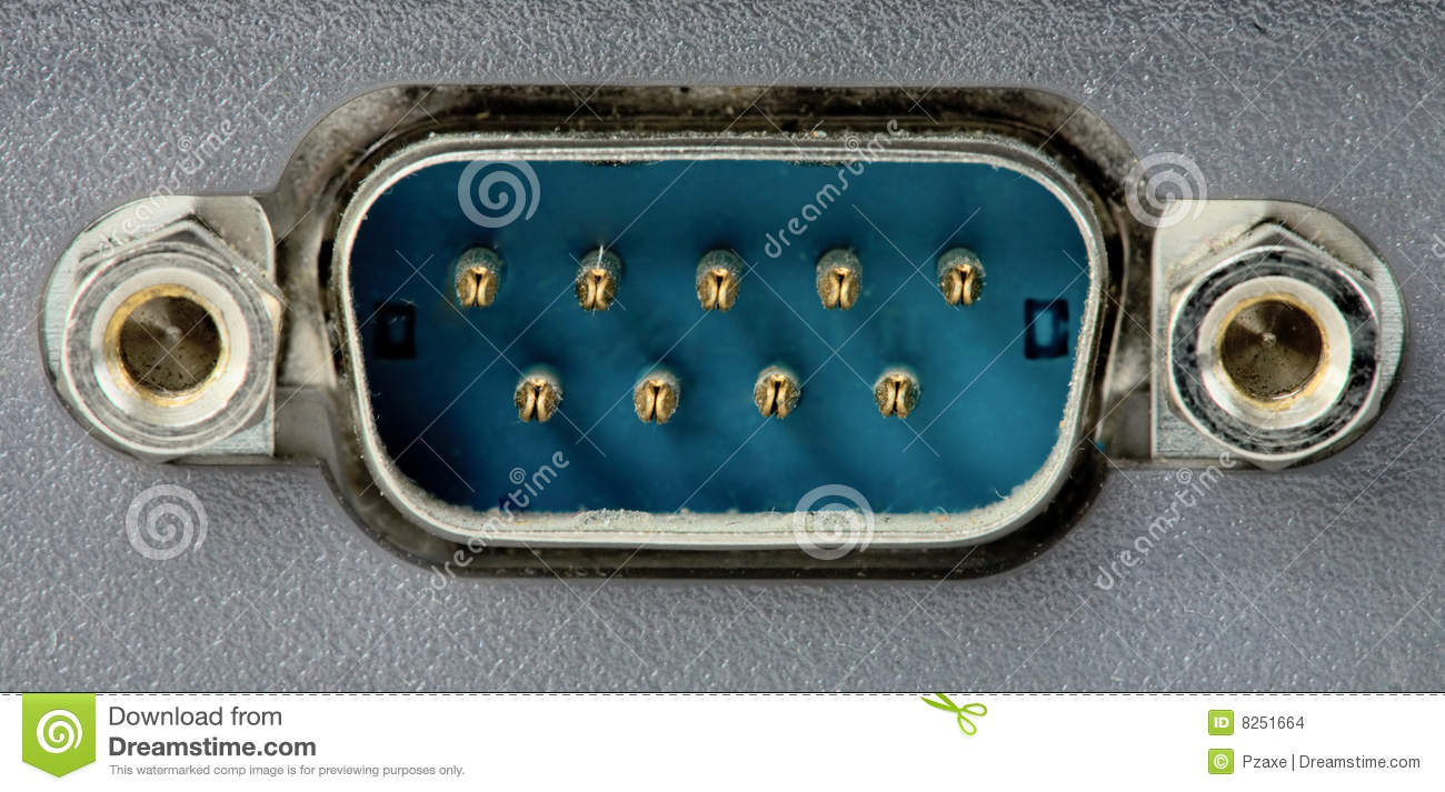

Direkt Nutzbar:
Slotblech notwendig:
