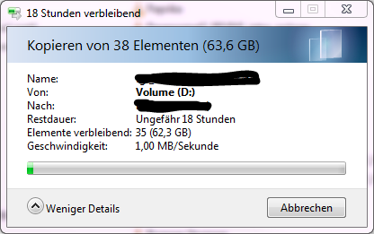

Hey Leute,
jedesmal wenn ich Daten per USB verschiebe, schafft mein PC es nicht über die MAXIMAL 1mb/sek hinaus...
Was kann ich machen um das zu beschleunigen?
wenn ich mich recht entsinne ist das erst so, seitdem ich win7 nutze!
ob ich die externe dann an einen USB port hänge, oder direkt an den PC macht dabei auch im grunde keinen unterschied es schwankt immer so zwischen 600kb/sek und 1mb/sek.. ist zum heulen :cry:

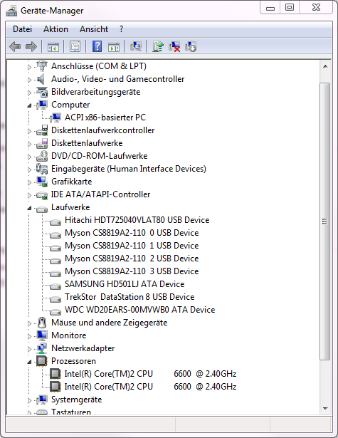

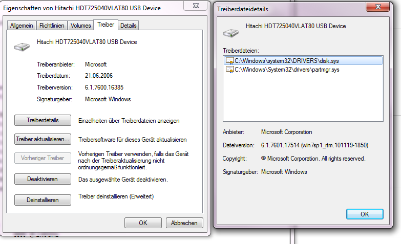

Bei dem PC meines Vaters konnte man im BIOS noch von "Highspeed USB" - was damals die Bezeichnun für USB2 war - auf 1.1 umstellen (aus Kompatibilitätsgründen; nur so lief sein Scanner).
Wird im Gerätemanager irgendwas - vor oder nach Anschluss einer Platte - angezeigt?
Also nochmal: Die Angaben darüber, welche Hardware du besitzt, könnten helfen. Glaskugelwitze erspare ich mir mal, die sind mir zu borniert.
ja der gerätemanader erkennt neue platten direkt nach anschluss unter "laufwerke" an und die treiber schienen auch auf neustem stand zu sein!
