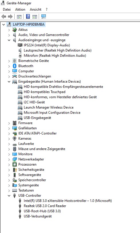

An meinem Laptop
SIND 54000143166
befinden sich 3 USB Ports (einer davon USB 3.0 und zwei USB 2.0)
Die 2.0 sind funktionieren nicht. Es handelt sich um ein gebrauchtes Gerät. - Einen defekt schieße ich jedoch aus -
Im Gerätemanager wird angezeigt, dass nur ein USB Controller installiert ist, ich schätze nur der für den 3.0 USB. Normalerweise müssten es ja drei sein bei drei USB-Ports.
Gibt es einen Weg zusätzliche zu installieren oder dieses Problem zu lösen?
Edit: Treiber habe ich auf der Seite nicht gefunden, ein Bild ist angehangen. Wie erwähnt funktioniert nur der 3.0 Port
Vielen Dank im voraus

Würde nur der Treiber fehlen, dann wäre ein unbekanntes Gerät zu sehen. Abgesehen davon hat Windows 10 die passenden Treiber für USB 2 an Board. Das ist schon seit Windows 7 der Fall. Das Gerät fehlt. Da gibt's nur zwei Möglichkeiten. Im BIOS deaktiviert oder defekt.
Teste mit einem Live Linux gegen, gehen die Ports da isses ein Windows Problem. Die Chance ist allerdings recht gering, das Fehlerbild passt nicht so recht zu einem Windows Problem.
