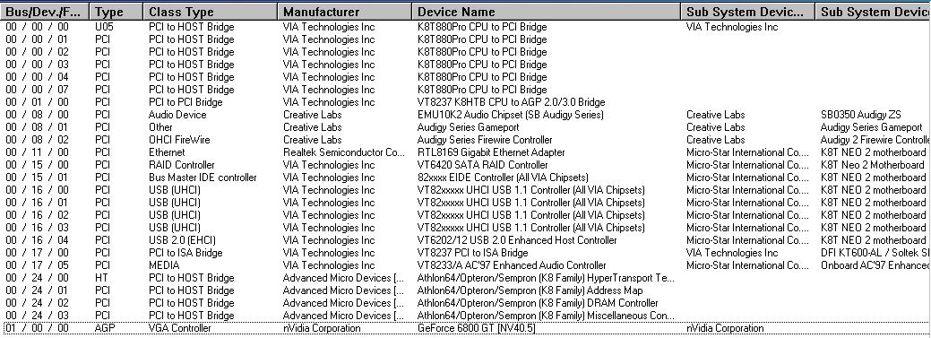

@Der Nachbar es ging noch nie meine ich ;) Screenshot des Programms siehe unten, es gibt also nur einen Port der USB 2.0 kann?

@werkam ich habe alles deinstalliert. Windows hat die Dinger neu installiert, ich den Via-Treiber hinterher geschickt und das Ergebnis ist das gleiche, siehe Screenshot.
