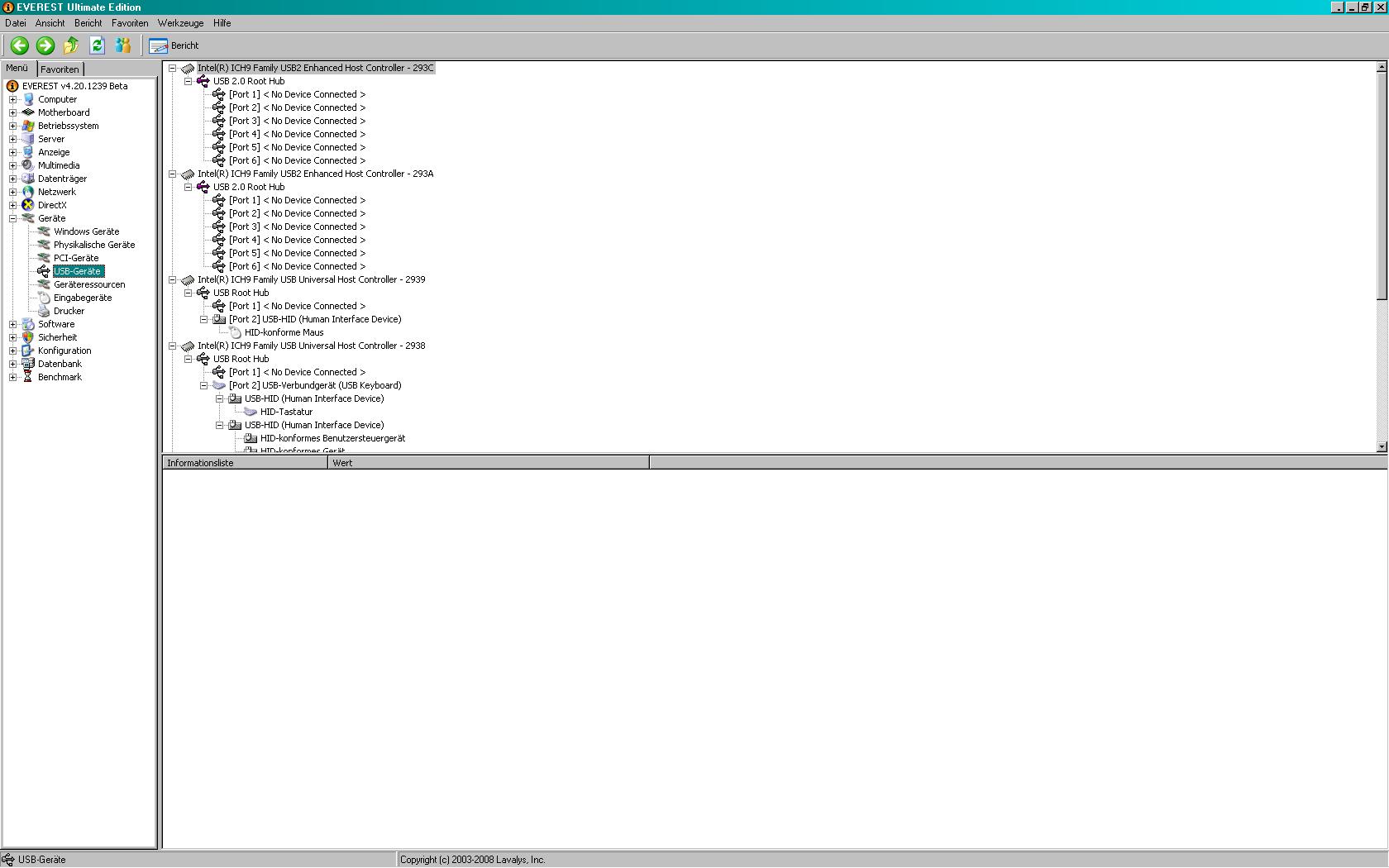

ich betreibe ne externe WD 2500jb Platte die für USB 2.0 ausgelegt ist, doch jedes mal, wenn ich die Platte anschalte, sagt mir XP, "das gerät könne eine höhere Leistung erzielen, wenn es an einem USB2.0 controller betrieben wird"!
Fakt ist: ich habe ein Gigabyte P35 DS3P MB...mit akivierten USB 2.0 HUB 'Controller...sowohl über den Geräte Manager und Everest werden diese HUBS als aktiv angezeigt...jedoch zeigt mir Everest an, dass an den USB 2.0 Device kein Gerät angeschlossen ist.
habe dazu einen SC angehängt!
schließt du die HDD direkt an einen der hinteren USB Anschlüsse an? Oder an einen der Front USB's? Ist es nur bei der Platte so oder auch bei USB Sticks?
Mfg
deinstalliere ALLE USB-Treiber und starte Windows neu - es werden jetzt die USB-Treiber
wieder automatisch installiert - Chipsatztreiber sollte aber installiert sein - der neueste -
und zwar vorher -
im Bios sollte bzogen auf USB alles auf "auto" oder enabled stehen - USB-Legacy ebenfalls
