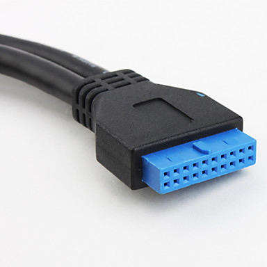

Sind die Ports am Front Panel überhaupt USB 3.0 Ports ?
Stecker intern müsste so aussehen:
panel-mount-motherboard-20-pin-stecker-auf-dual-usb-3-0-buchse-adapter-kabel-40-cm_myjdzx1334109.jpg

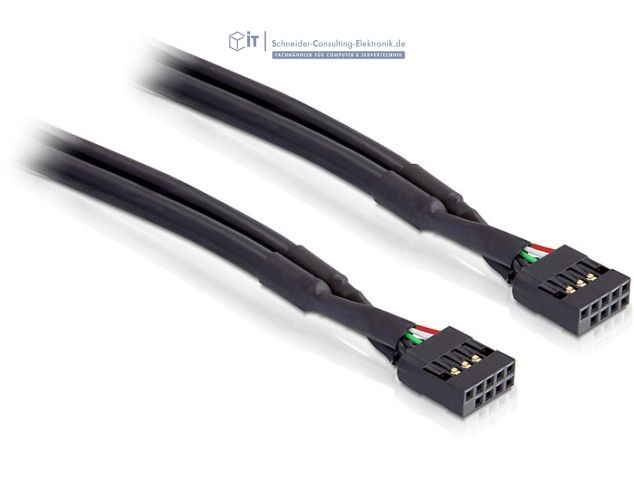

nein sind keine, das sind normale USB Anschlüsse:
Denke, das ist dann nicht möglich diese an die Pins des Controllers zu stecken :(
Dann müsste ich also noch das zusätzliche interne Kabel kaufen und einen Steckplatz damit wohl ersetzen!

Bevor ich es vergesse deine Kabel passen auch aufs Board sind aber eben nur USB 2.0. Die Anschlüsse sind meist unten am Board.
