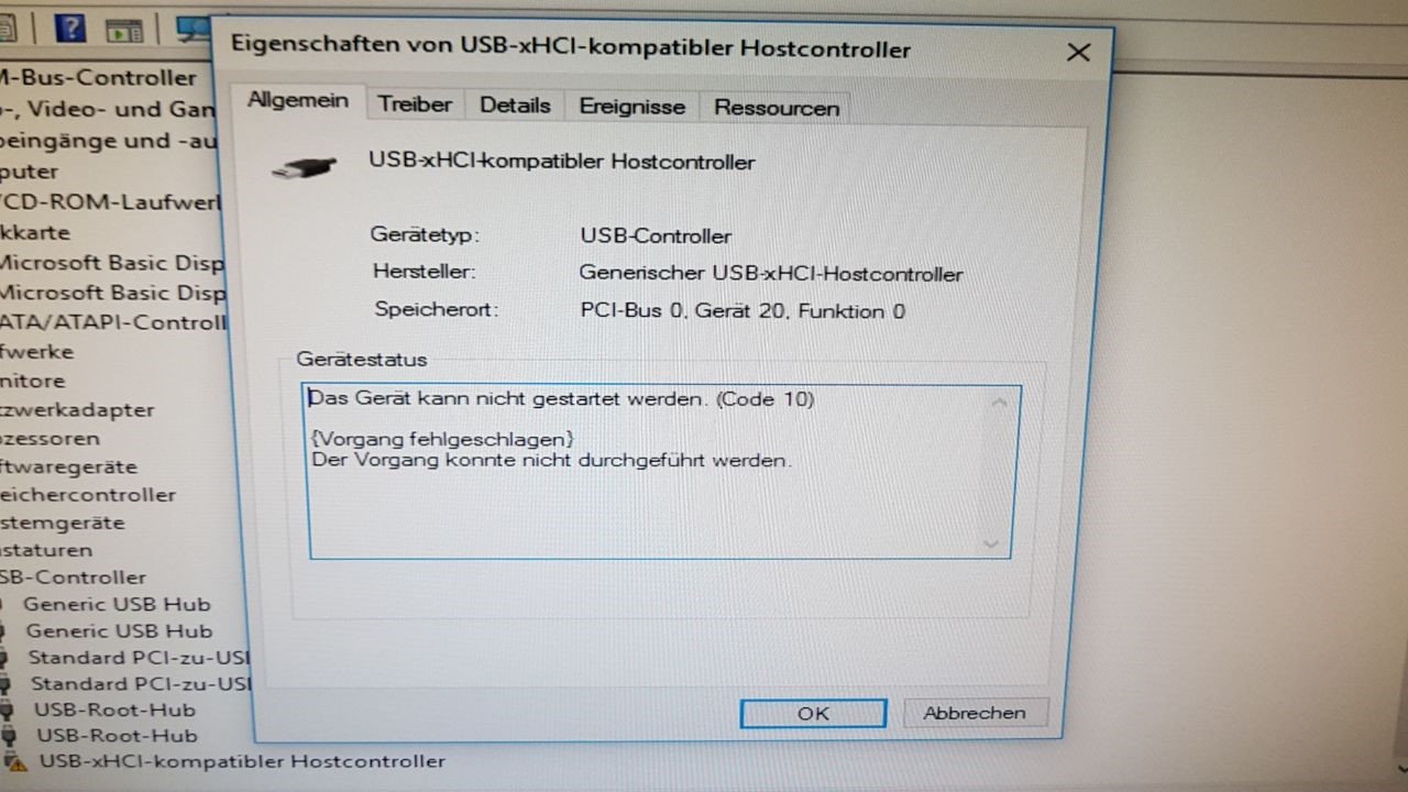

Moin,
kannst du mal ein Bild vom Gerätemanager machen, wo der Fehler angezeigt wird ??

Vollständige Fehlermeldung
„Das Gerät kann nicht gestartet werden. Aktualisieren Sie die Gerätetreiber. (Code 10)“
Ursache
In der Regel enthält der Hardwareschlüssel des Geräts den Wert „FailReasonString“, und für die Wertzeichenfolge wird eine vom Hardwarehersteller definierter Fehlermeldung angezeigt. Wenn der Hardwareschlüssel nicht den Wert „FailReasonString“ enthält, wird die obige Fehlermeldung angezeigt.
Empfohlene Lösung von Microsoft
Aktualisieren des Treibers
Klicken Sie im Dialogfeld Eigenschaften des Geräts auf die Registerkarte Treiber und danach auf Treiber aktualisieren, um den Hardwareupdate-Assistenten zu starten. Befolgen Sie die Anweisungen, um den Treiber zu aktualisieren.
Hinweis Möglicherweise werden Sie aufgefordert, den Pfad des Treibers anzugeben. Wenn Sie zum Bereitstellen des Treibers aufgefordert werden und ihn nicht zur Verfügung haben, können Sie den aktuellen Treiber von der Website des Hardwareherstellers herunterladen.
@mcbloch
Bitte.
