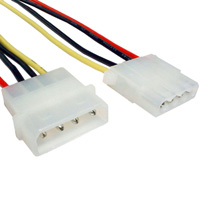

Muss ich die Karte noch irgendwo anschließen außer sie in den PCIe Slot zu stecken? Hab ich nämlich nicht gemacht!
Ok scheinbar muss ich die Karte an eine Stromversorgung anschließen (bis jetzt habe ich mir meine PCs immer von nem Freund zusammenbauen lassen, daher wusste ich das nicht, sry :D)
Es lag allerdings kein Kabel dabei um die Karte anzuschließen, wie läuft'n das jetzt? Muss die an's Netzteil oder wie?
Stromanschluss für die Karte hast du aber dran oder ?
direkt ans netzteil damit und schon sollte es funzen ;)
ja, vom Netzteil, deshalb ist auch keins bei der Karte dabei :D
p.s. das hatte ich auch schon mal, der Stromstecker geht nicht so einfach in die Buchse rein, mit viel Kraft reinzudrücken, könnte es sein, dass die Buchse abbricht, weil die nur sehr leich angelötet ist, d.h. PC vom Strom trennen, dann die Karte ausbauen, dann mit Finger die Buchse und die Karte festhalten, denn der Stromstecker vorsichtig reinstecken
oder probier du erst mal aus, ob es ohne auszubauen leicht rein geht, also so, dass der Stromstecker vom Netzteil nicht rausfällt :D

Hab die Karte nicht ausgebaut. Einfach mit ein bisschen Gewalt reingedrückt. Aber gut zu wissen, dass das auch hätte schief gehen können. War damit eh nicht so vorsichtig da sie nur so wenig Geld kostet. Hat schon nicht richtig in den PCIe-Slot gepasst, war ein Millimeter zu nah dran.. Und dann hab ich einfach ein bisschen das Gehäuse verbogen :D
Naja, jedenfalls: Karte steckt im Netzteil und die Externe wird erkannt. Vielen Dank für die Hilfe auch wenn es mehr Unwissenheit als ein wirkliches Problem war :)
