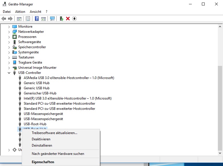

Wenn es ein AMD-Chipsatz (z.B. SB6x0, 7x0, 8x0 oder 9x0) besitzt, könnte das Problem über das Löschen des AMD USB-Filtertreibers gelöst werden.
