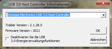

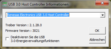

Hast Du mal getestet die Platte beim Starten angesteckt zu lassen, so dass sie dort bereits erkannt wird? Kannst Du den Haken rausmachen für die Unterbrechung der Stromversorgung oder Einstellungen dazu vornehmen?
Kenne nur NEC Controller und da kann man die Einstellung vornehmen. Müsste mal in der Registry nachsehen welcher Wert das ist, evtl hilft es Dir ja. Habe bei mir die gleichen Probleme und es bis heute mit dem Rechner nicht geschafft es zu ändern, mit NEC Controller auf Asus U3S6-Karte. An einem anderen Rechner mit onboard USB 3.0 Anschluss (NEC) keine Probleme. Mittlerweile sichere ich die Daten übers Gigabit Netzwerk, an den Rechner der die Probleme nicht hat auf die USB 3.0 Platte. Ist zwar etwas langsamer aber immer noch schneller als mit USB 2.0.

ne, das wird vom NEC/Renesas-Treiber angelegt
(im Gerätemanager gibts ja auch so Stromspardinger bei den USB3.0 Einträgen und auch bei den Energieoptionen gibts so ein Dingens mit USB-Energieeinsparung osä. Wurde beides schon öfter empfohlen, brachte bei mir aber absolut null)

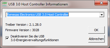

Unter Programme solltest Du doch einen Renesas USB Controller Utility Ordner haben, siehe Post #6. Habe erst gestern noch meinen uPD720200 Controller auf die neuere Firmware (3028) upgedatet. Setze evtl mal den Haken rein bei der Stromversorgung, siehe Bild. Die Karte selbst hast Du mit Strom versorgt, wenn sie in einem PCIex1 Slot steckt, könnte der sonst zuwenig Saft abgeben.

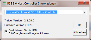

für den NEC/Renesas uPD720200 ist die letzte Revision 302800, für den uPD720200A die revision 401502
Wenn Du das Firmwareupdate von Sharkoon geladen und upgedatet hast, gibt es keine neuere Version mehr, siehe mein aktuelles Bild hier.

Mit den Sharkoon treibern klappts schon ... nur CB listet halt nen neueren ... FW ist bei mir 4015. Ob's ein A ist oder nicht... k.A., AIDA64 nennt das A nicht ... aber evtl wird das ja auch nie angezeigt da?
FW ist bei mir 4015
Das kann ja dann nicht der uPD720200 sein, weil es dafür die 4015 nicht gibt, muss also die A Version sein.
