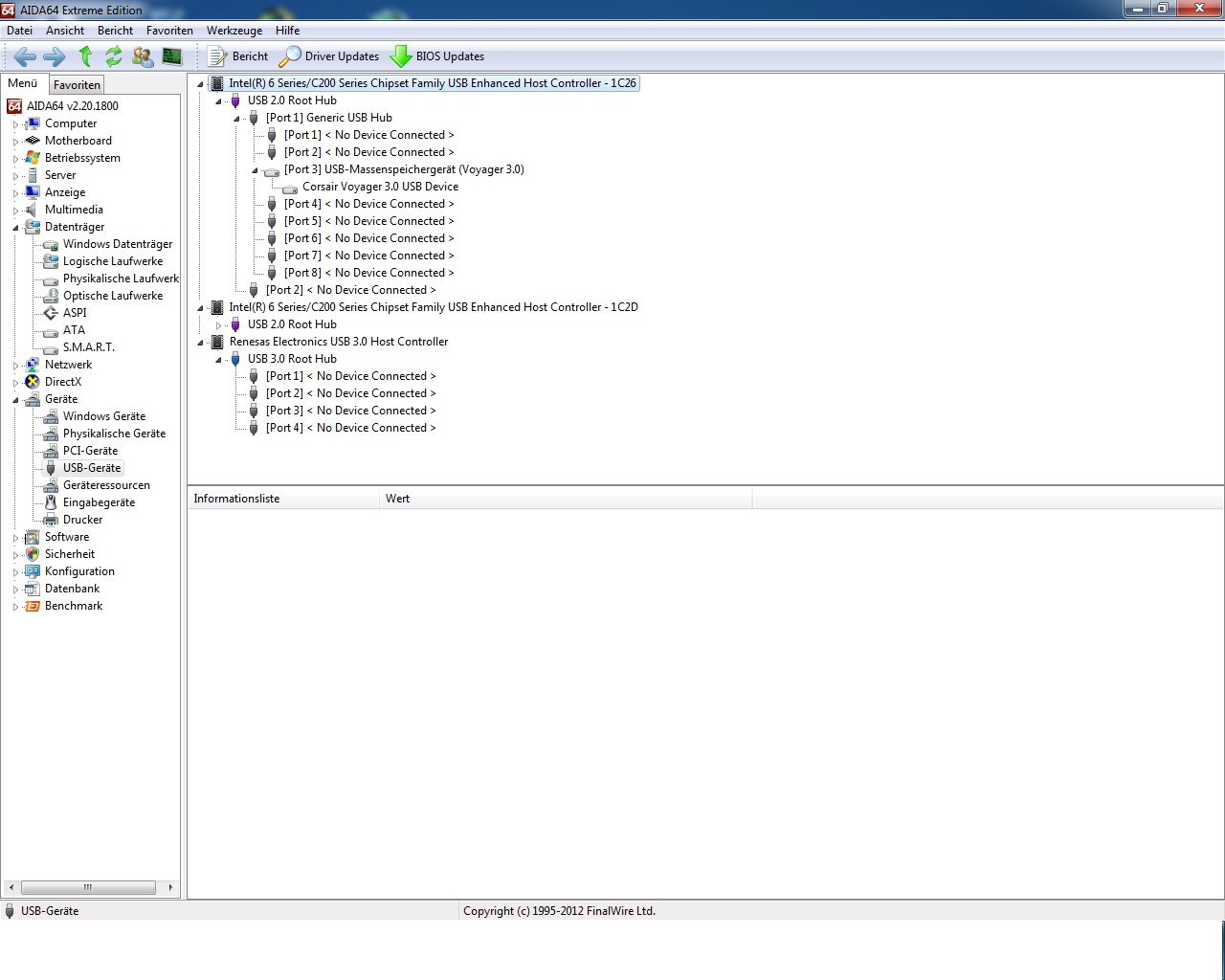

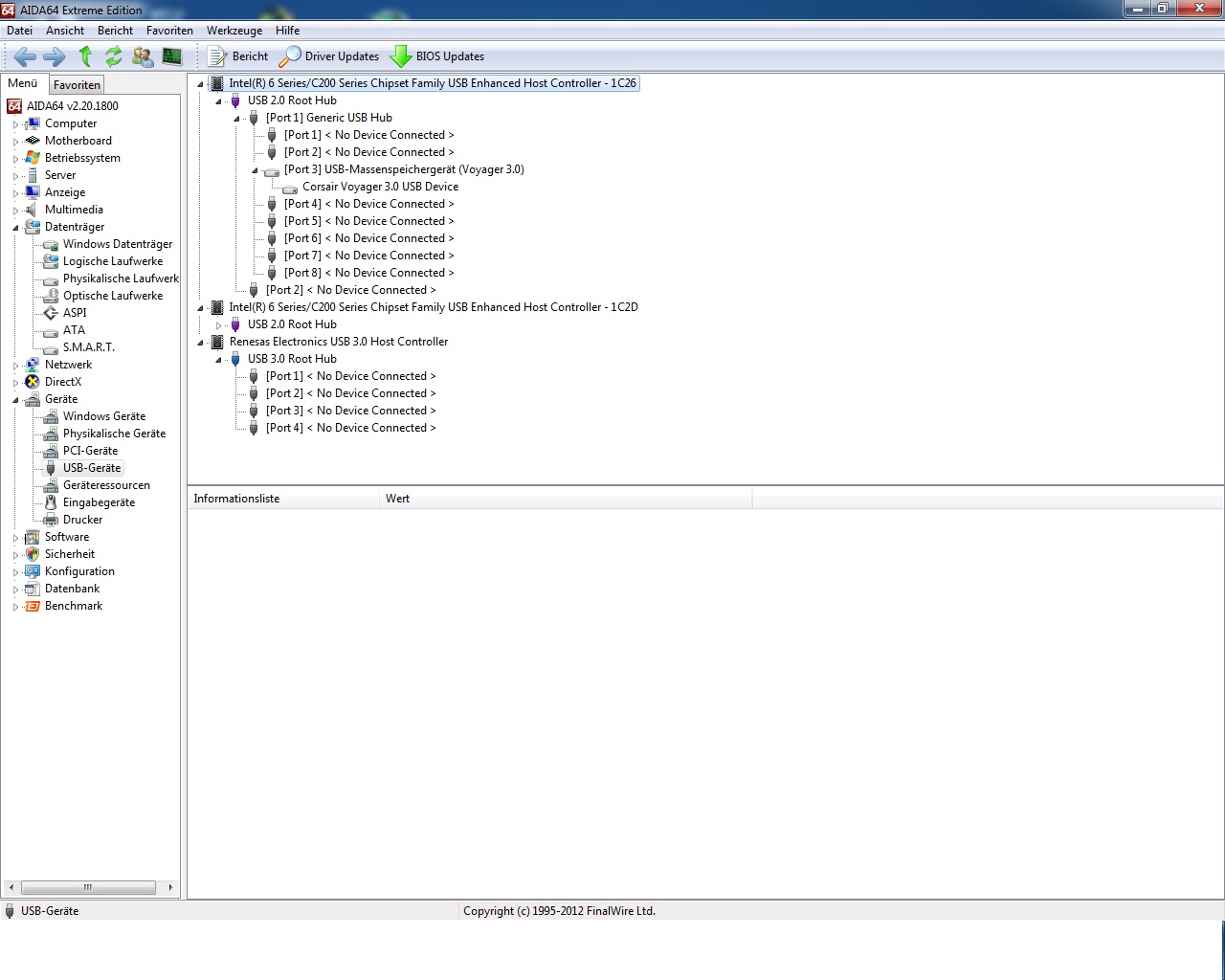

Anbei im Anhang noch ein Screenshot von AIDA64. Hier kann man erkennen das keiner der 4 USB 3.0 Ports angesprochen wird, sondern der USB Stick unter USB 2.0 Root Hub als USB 2.0 Stick erkannt wird.

Hi,
wenn du dein Bild mal genau anschaust dann hast du doch die Lösung schon.
Dein Front USB 3.0 ist intern nur an USB 2.0 angeschlossen, das kann nicht funktionieren.
Du musst es intern schon an einem USB 3.0 Header anschließen oder die Kabel hinten rauslegen und an denn hintern USB 3.0 Ports anschließen.

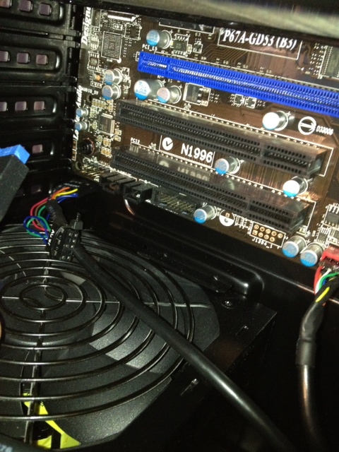

Also lt Handbuch hat das Board JUSB2 keinen USB3 intern.
fresh breeze hat recht
On-Board
2 USB 2.0 connectors (P67A-GD53/ P67S-GD53)
1 USB 2.0 connector, 1 USB 3.0 connector (P67A-GD65/ P67A-GD55/ P67ASD60)

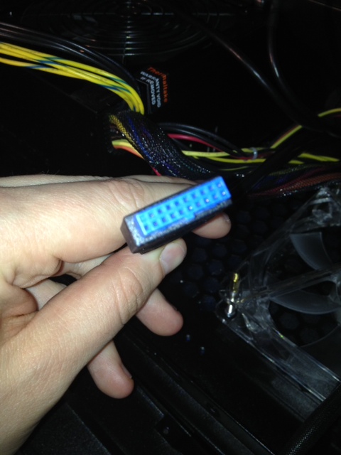

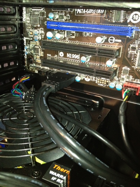

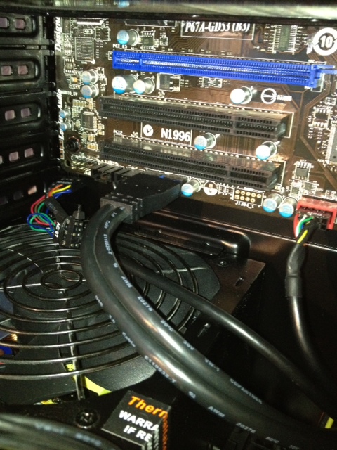

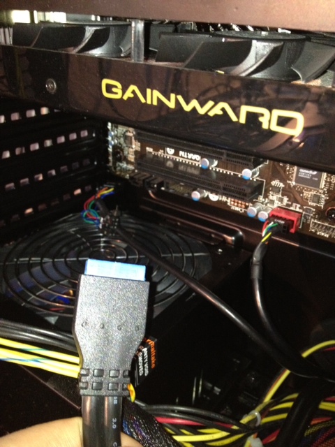

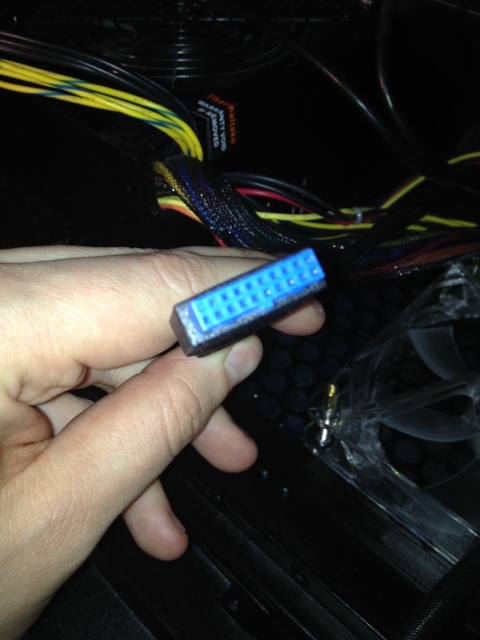

Hier nochmal ein paar Bilder vom Anschluss. Meiner Meinung nach ist das ein USB 3.0 Anschluss. Ich habe außerdem eben bei MSI angerufen, der meinte wenns 19 Pins sind, ist es 3.0.
Hmm :-(.. Vlt liegts doch am USB Stick???

D.h. quasi ich kann mir die hinteren beiden Anschlüsse an die Wand schmieren und ansonsten auch nur 2x USB 3.0 nutzen?
Und wofür ist dann bitte der Anschluss aufm Mainboard, wenn der Mitarbeiter von MSI schon zu mir sagt: "8 und 6 Pin wäre USB 2.0, 19-20 Pin ist USB 3.0"... -.-?
Ja du hast nur 2x USB 3.0. Entweder du benutzt die Hintern oder die Vorderen.
Na das mit MSi kann ich dir nicht erklären.
Aber das MSi P67A-GD55 hat da einen USB 3.0 Anschluss gehe halt mal davon aus das es das gleiche Layout ist. Nur die Belegung ist ein bisschen anders.

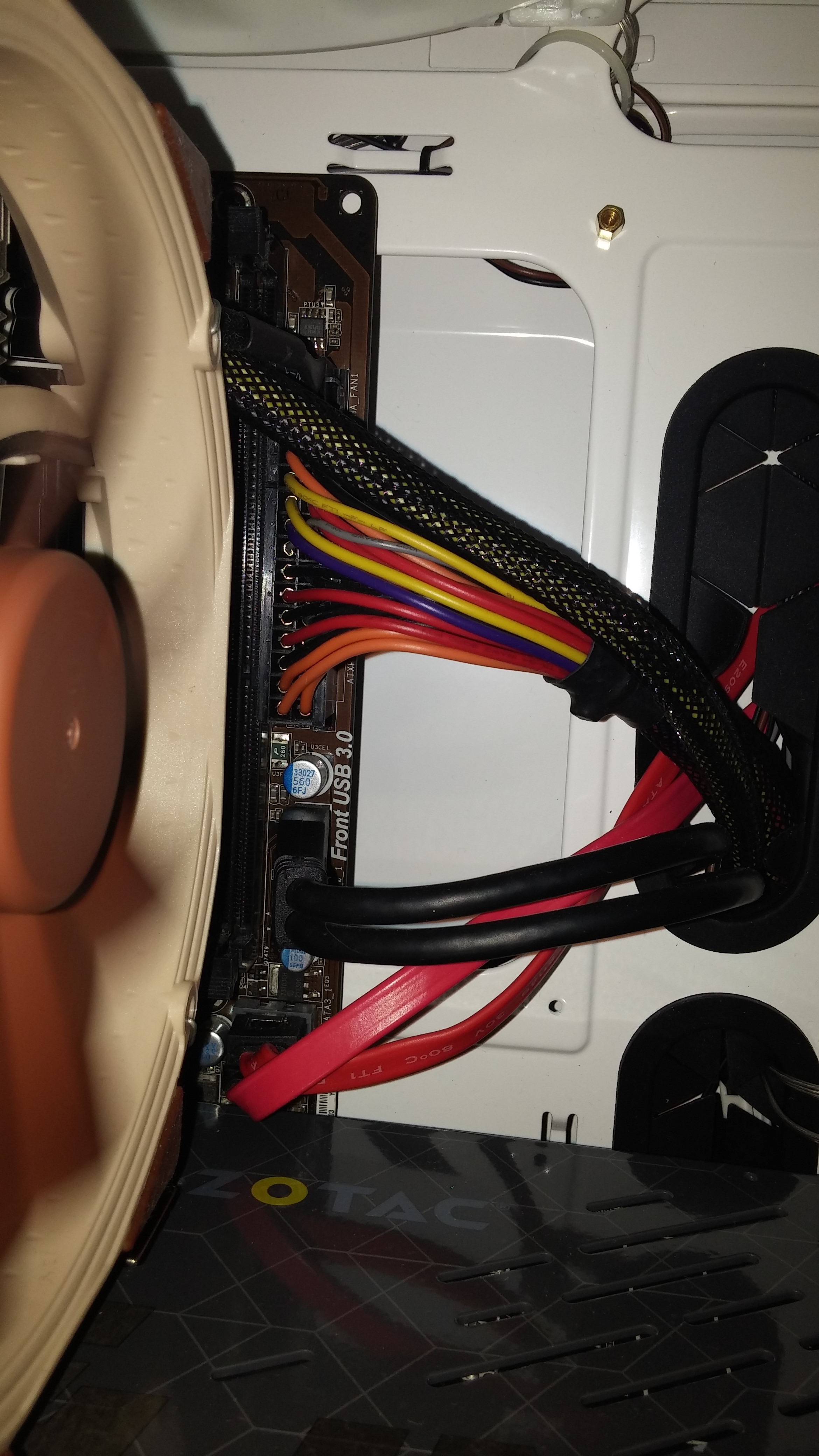

Ich habe Z77 Pro 3 und dieser Anschluss ist im Buch, wie auf dem Mainboard selbst als USB 3.0 beschriftet.
Mein Gehäuse "Cooler Master CM Storm Stryker" hat in der Front 4 Anschlüße.
2 USB2.0 und 2 USB3.0.
Schließe ich z.b mein Smartphone vorne an USB 3.0 an, so kommt die besagte Meldung, es seien höhere Daten möglich.

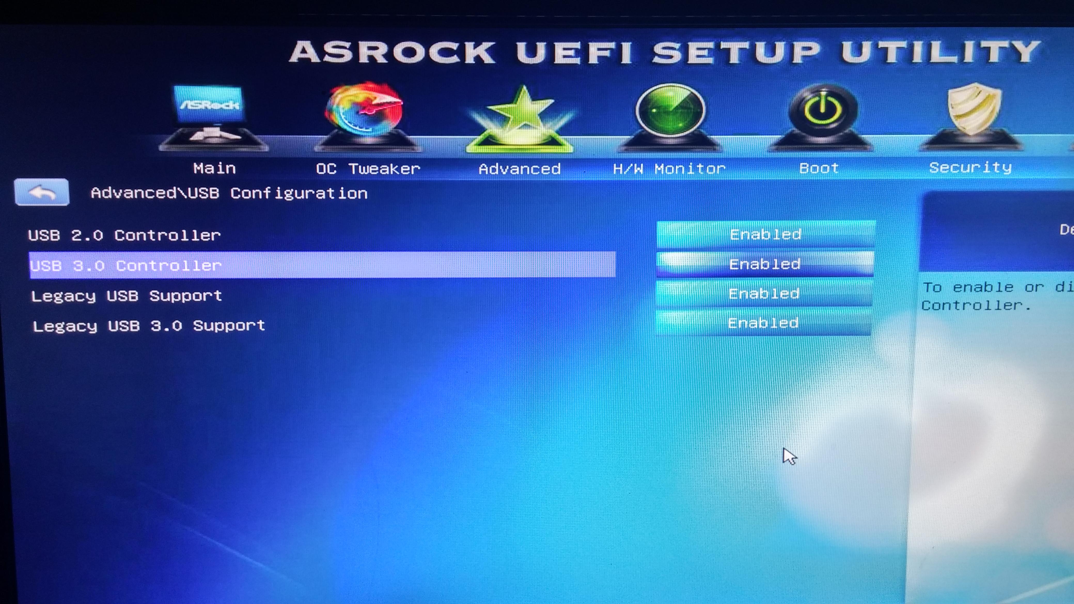

Mainoboard :20151028_112345.jpg
Bios :20151028_110807_HDR.jpg
Weiss jemand einen Rat?
