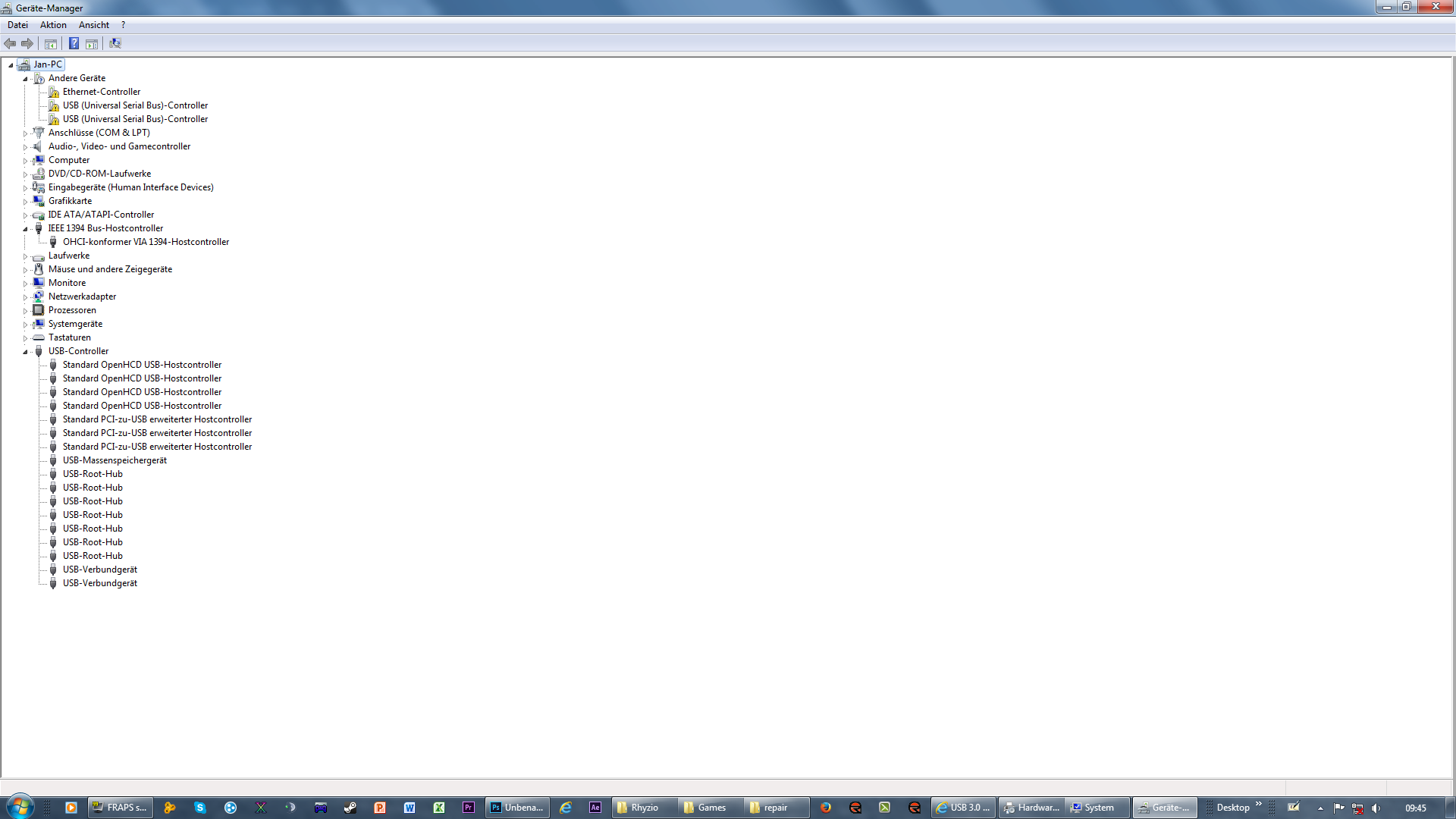

Vielleicht hilft ja das hier weiter:
Systemsteuerung, die USB-Ports wäre hilfreicher.
In der Systemsteuerung, unter System.
Genaueres hängt vom Betriebssystem ab.

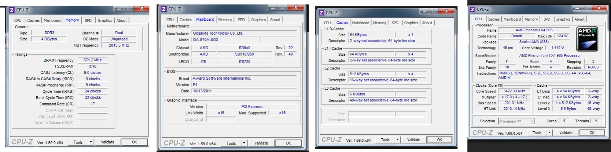

Hoffentlich hilft das:

Da sind oben Ausrufezeichen. Also Treiber installieren.
Findest du auf der Gigabyte Homepage. USB und Netzwerktreiber fehlen.
Die USB3 Chips sind auf deinem Board von Etron.
Einfach im Gerätemanager mal deinstallieren und nach einem Neustart wieder installieren.
