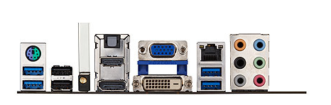

Also laut Alternate-Seite hat dein Board auch nur 4 USB 3.0-Ports! Und zwei davon sind ganz oben und zwei etwas weiter unten. Die 3.0-Ports sind ja nur die blauen, sieht das bei dir so aus wie auf dem Bild?
Oder meinst du dass bei den beiden unteren 3.0-Ports die Geschwindigkeit zu langsam ist? Die Front dürften trotzdem nur 2.0-Ports sein.
Laut Datenblatt eben auch genau 4 USB 2.0-Schnittstellen, die beiden hinten und die beiden die du über die Front angeschlossen hast.

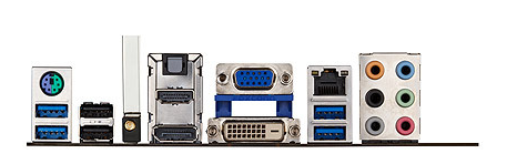

Ich will ja nicht nervig sein. Hast du beide einstellungen gemacht? Siehe Bilder
Marco!
ja ich habe zusätzlich noch den Charging Support aktiviert aber sonst genau das gleiche ja.
