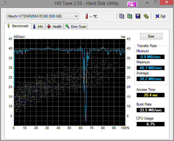

habe mir meine alte Notebookfestplatte (Link) in ein externes Gehäuse (Link) eingebaut und erhalte sowohl am Notebook als auch am Desktop PC leider nur Werte um die 35 MB/s beim Schreiben und 40 MB/s beim Lesen.

Die Übertragungsrate die HD Tune ist klar irgendwie begrenzt, sonst müsste man den typischen Verlauf sehen, bei dem die Übertragungsraten sich von links nach rechts etwa halbieren.

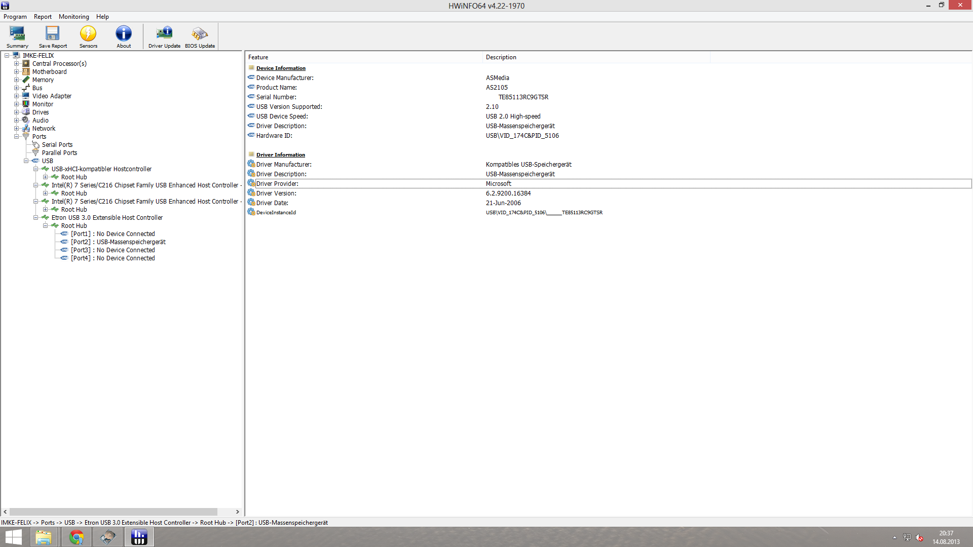

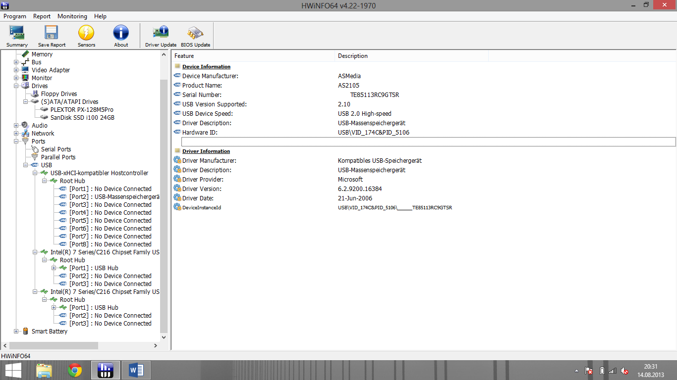

Ich habe sowohl auf dem Notebook als auch auf dem Desktop mal HWiNFO installiert, die Festplatte wird auf beiden nur als USB 2.1 angezeigt.
Screenshots:
Desktop
Notebook

Bei dem Desktop Screenshot kann man es auch sehen.

Nochmal zu meinem Problem: Im Gerätemanager beider Geräte wird alles normal angezeigt, Treiberupdate (über Gerätemanager) bringt keine neuen Treiber.
