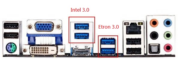

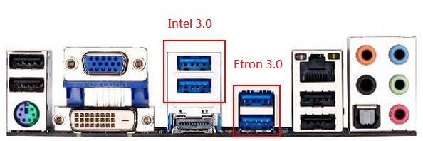

Beim GA-H77-D3H hast du hinten vier USB 3.0-Ports. Zwei vom Chipsatz, zwei von einem zusätzlichen Etron-Controller.
Da du die von Etron benutzt hast, versuch es mal an den jeweils anderen.

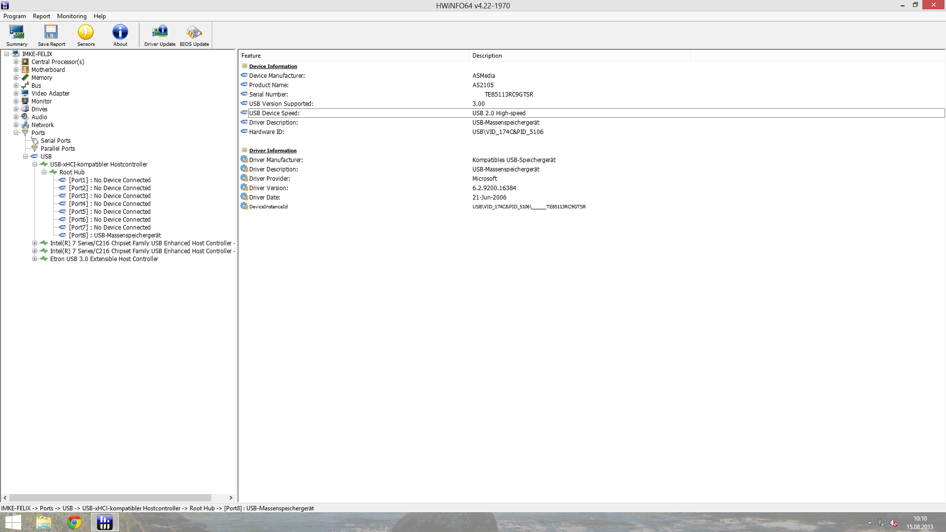

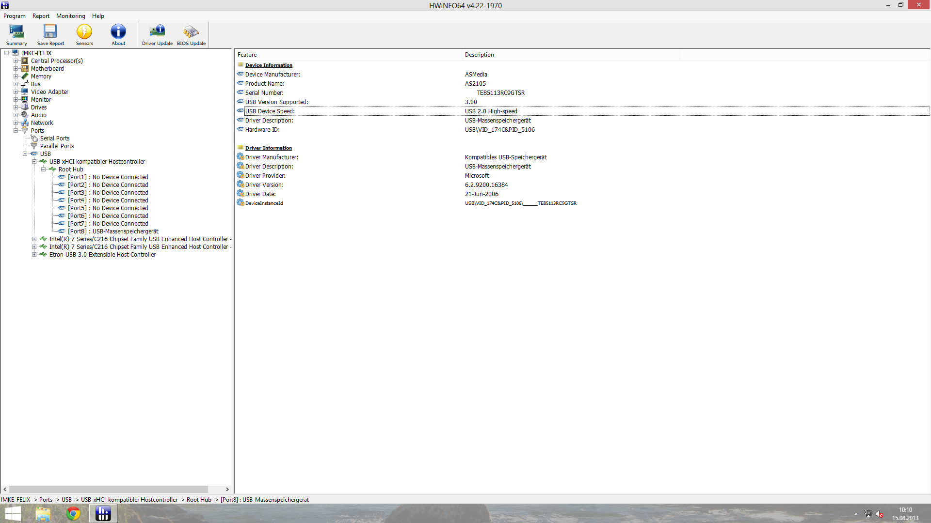

Ich habe es mal mit anderen Ports durchprobiert. Per HWiNFO kam folgendes raus:
Auch über HDTune erhalte ich jetzt eine ganz ordentliche Geschwindigkeit (Transfer Rate Maximum 102 MB/s, Durchschnitt 78 MB/s)
Mich verwundert nur, dass als "Device Speed" irgendwas mit USB 2.0 steht.
Sollte es am Gehäuse liegen, werde ich es wohl zurücksenden, hoffe mal, das geht so einfach.

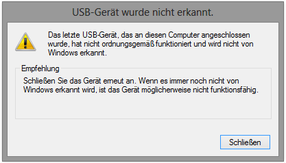

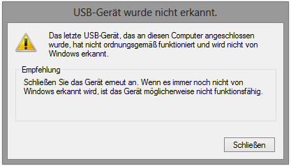

Am Notebook kam jetzt sogar eine Fehlermeldung beim Anschluss der Festplatte:
Was meint ihr, kann es sein, dass es am Controller im Gehäuse liegt?
