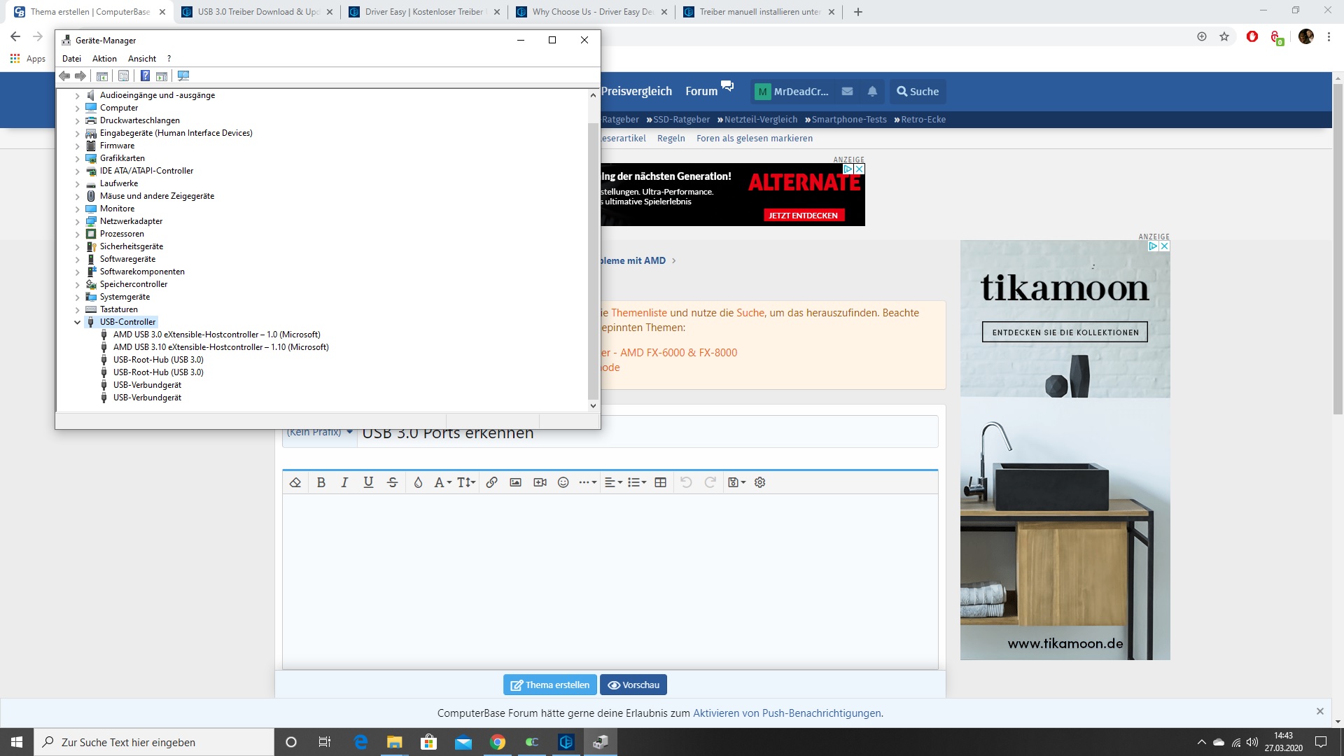

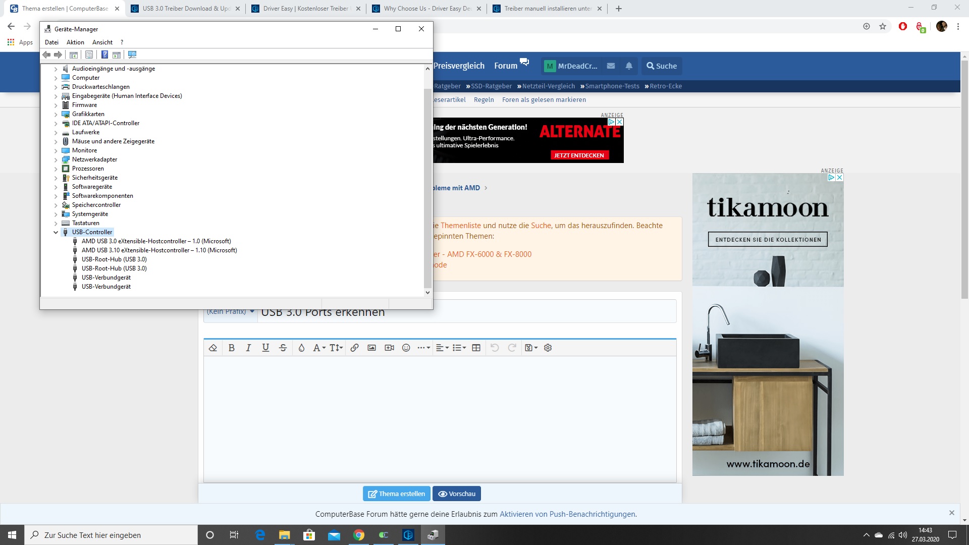

  • Im Geräte Manager nachgesehen und dort wird alles ordnungsgemäß angezeigt. (siehe Foto) Syste[2935].jpg
Wobei mir dort aufgefallen ist das nicht alle Ports angezeigt werden mit den am Gehäuse müsste ich 7 haben (4x USB3.0 1x USB3.1 am Board und 2x USB 3.0 am Gehäuse).

Ein Controller hat meistens mehrere Ports, es tauchen Controller und nicht Ports im Geräte-Manager auf.

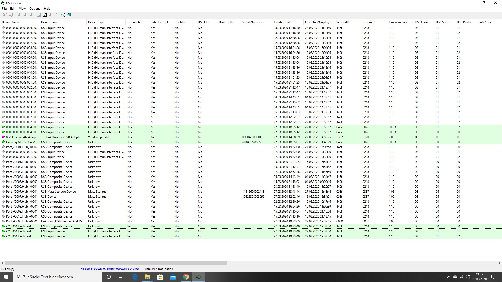

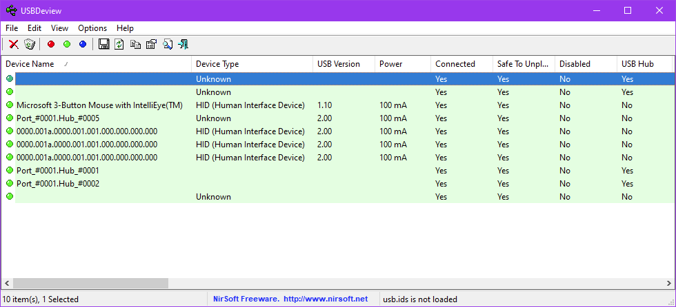

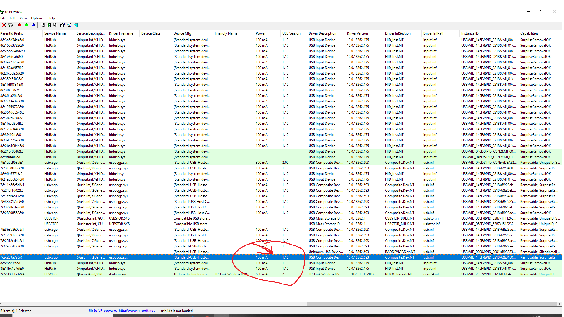

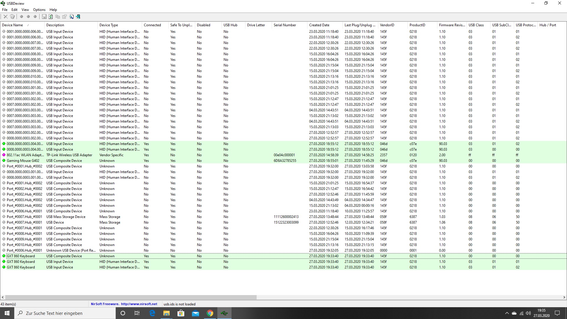

so schaut es aus sieht wer was?
warum Version 1??
