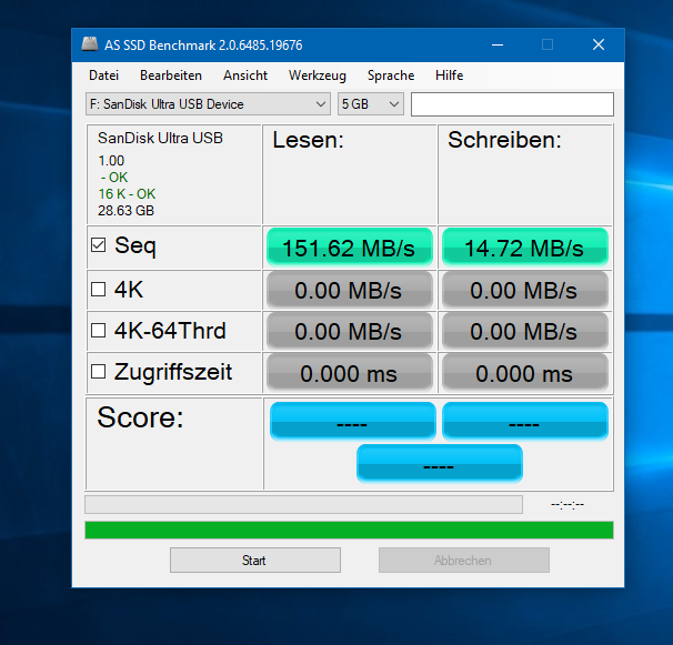

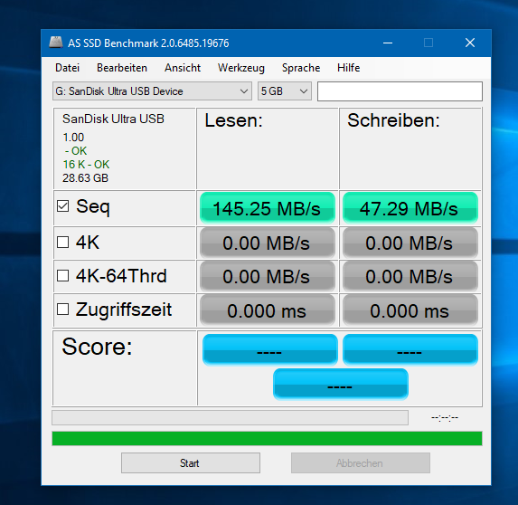

benchmarks: erster pic alter stick, zweites bild neuer stick.

Im Gerätemanager ist womöglich für den alten Stick "für bessere Leistung optimieren" ausgewählt worden. Bei den anderen wird der Standard "für schnelles Entfernen optimieren" eingestellt sein. Windows merkt sich das je Gerät.
