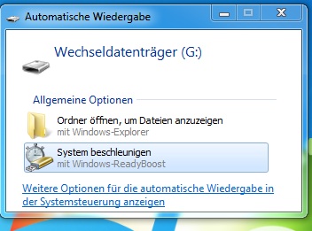

Woran merkst du denn, dass der Treiber wirklich drauf, also installiert ist? Ich habe den gleichen Stick in der 8GB-Variante und wenn ich diesen versehentlich mal in einen USB2-Anschluss stecke, werde ich unmittelbar durch ein Popup darauf hingewiesen, dass der Stick an einem USB3-Anschluss eine höhere Leistung hätte. Solltest du diese Info nicht erhalten, dürfte der USB3-Treiber auch nicht (korrekt) installiert sein.

genau das wird NICHT angezeigt...

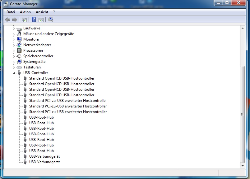

Wie es nach erfolgreicher Installation im Gerätemanager aussehen muss, siehst du im Bild.

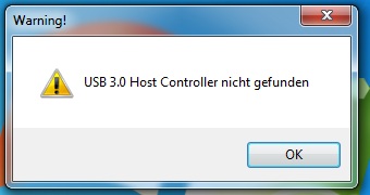

Schaut mal bitte:
Wenn ich unterm Startmenü in die ordner gehe und dann unter "USB 3.0 Host Controller Utility" von Nec, wird mir die fehlermeldung wie unten im Bild angezeigt...

PS: Zu deinem 2. Bild ... Im Startmenü finde ich diese Utility unter "Renesas". Mir wird dann die Versionsnummer angezeigt.
P2 #2: Was immer du an USB3-Treibern installiert hast, ist jedenfalls nicht komplett! Also nochmal deinstallieren und nochmal von vorn beginnen! :(

Grundsätzlich ist dies nicht unmöglich, aber wenn dir (wie in dem 2. Bild) mitgeteilt wird, dass kein USB3-Controller verfügbar ist, hat dies nichts mit dem Stick zu tun, sondern mit der fehlerhaften Treiberinstallation! Denn ohne diesen Controller funktioniert kein USB3-Gerät der Welt an deinem PC!
Aus einem früheren Post von dir entnehme ich ja, dass du im BIOS USB3 enabled hast! Die Fehlerquelle ist also auch auszuschließen.

Edit: Findest du denn den USB3-Host-Controller im Gerätemanager unter USB? Wenn ja: Was wird dir nach Rechtsklick unter >Eigenschaften/Allgemein< gezeigt? Funktioniert er oder nicht?
Im Gerätemanager wird er leider nicht angezeigt

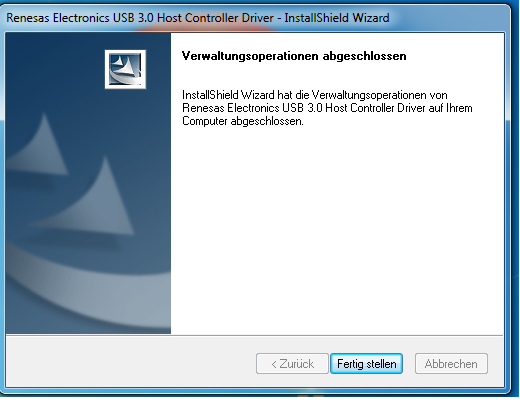

Auf dem zweiten Bild ist das was zu letzt von der installation angezeigt wird

Damit hast du dir deine Frage schon selbst beantwortet: An deinem Stick liegt es nicht! Der USB3-Treiber ist noch immer nicht installiert!
Wie ich gestern schon schrieb: Ich nutzte eine der beiden exe-Dateien. Ob nötig oder nicht (mancher Kumpel grinst gern darüber, wie viel Arbeit ich mir mache :p), habe ich sicher danach einen Neustart durchgeführt.
Viele Möglichkeiten zur Installation hast du somit im Grunde nicht. Wünsche dir noch viel Erfolg - ich schau erst morgen wieder hier herein.
Edit: Gerade erst die Bilder gesehen. Probiere doch einfach mal einen Neustart, sieht ja eigentlich gut aus!

Edit: Das wurde mir bei jeder installtion angezeigt. habe auch jedes mal einen neustart gemacht.
