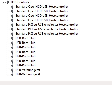

ich hab einen für usb 3.0 genommen, hilft aber auch nichts<<

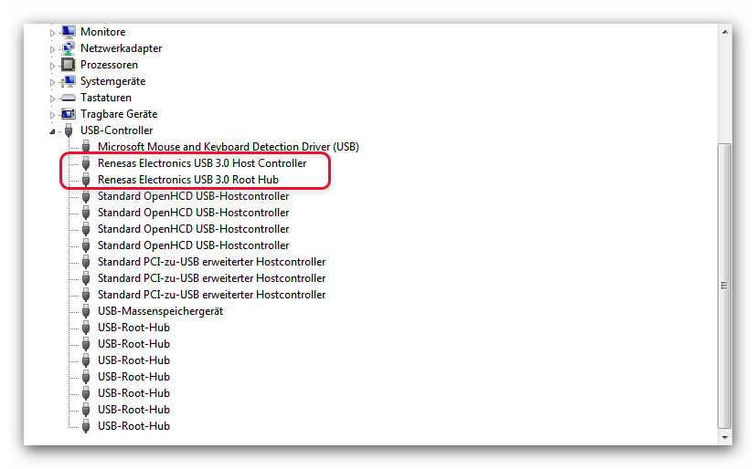

@Babasaad-16:
Ich habe auch "nur" den USB3-Treiber von der Asus-Seite installiert, den du verlinkt hast, und es funktioniert! Welche Setup.exe hast du denn nach dem Entpacken genutzt, die AsusSetup oder die reine Setup, die größer ist? Ich weiß es für mich nicht mehr genau, aber ggf. teste einfach mal durch: Was soll noch schief laufen?
Wie es nach erfolgreicher Installation im Gerätemanager aussehen muss, siehst du im Bild.
Edit: Wohl zu spät:rolleyes:
