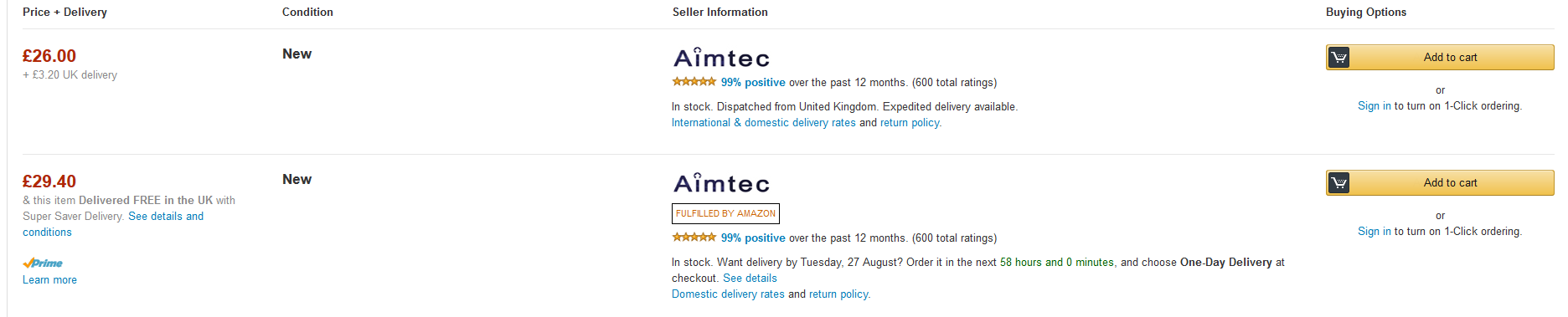

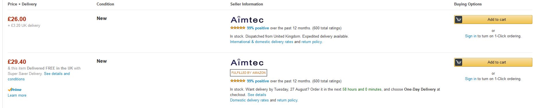

Also ich hab jetzt mal beide Möglichkeiten ausprobiert. Ich habe folgende Optionen bei den Verkäufern:
Wenn ich die obere Möglichkeit (direkt vom 3rd-Party Händler) wähle, komme ich bis zur Bestellbestätigung (der letzte Schritt im Bestellvorgang).
@SpartanerTom danke!!! Hatte mich wohl verlesen :lol: bei den Lieferbedingungen. Jedoch wird jetzt eine Kreditkarte verlangt oder ein Geschenk-Code. Ich hoffe es funktionieren auch deutsche Codes...
