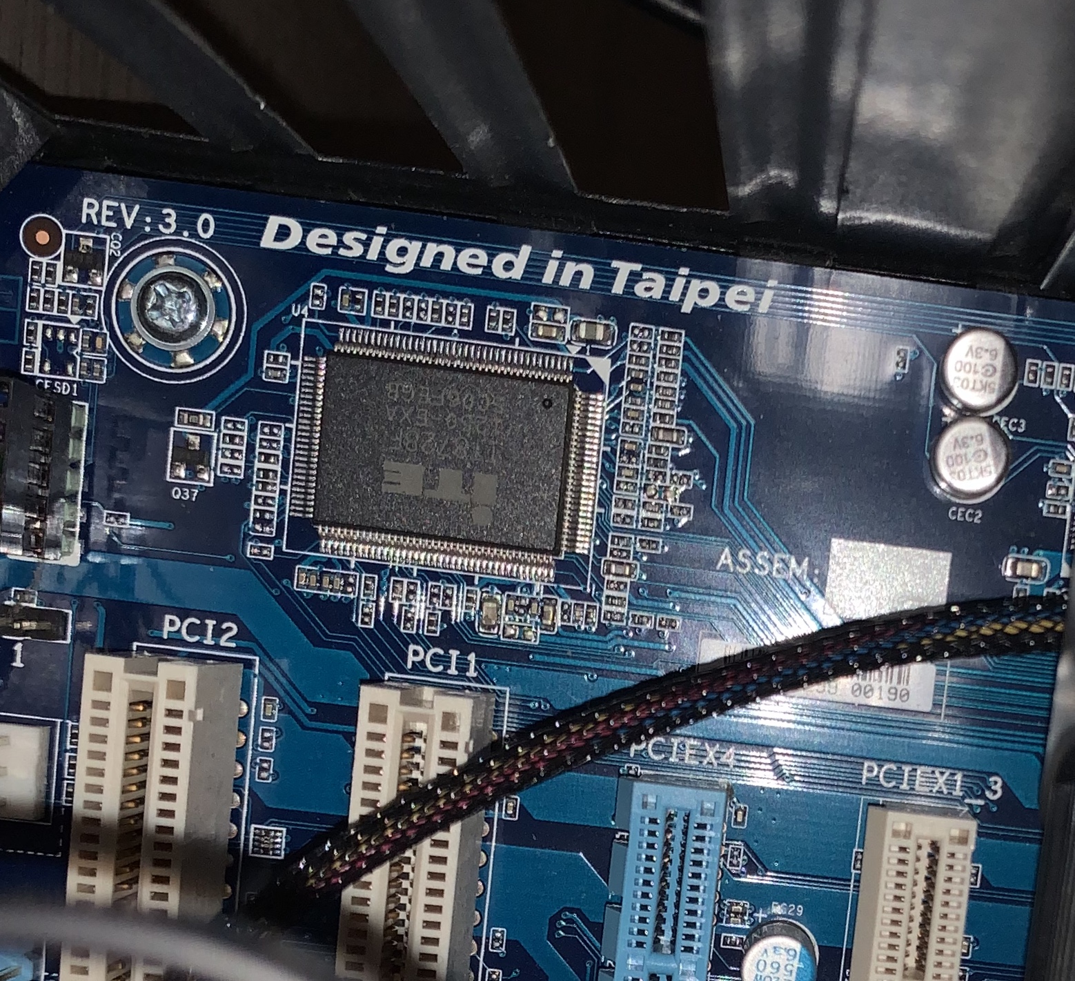

Was ist den jetzt eigentlich mit der Revision vom Board ??
Hast du die Verpackung noch vom Board ??
Wenn ja, ist die weiß oder schwarz ??
Meinst du das ?

Es ist das Board was ich verlinkt habe. Rev 3.0.

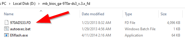

Alsoooo , nach zehn Jahren.. Mein Bios ist von 2013, also kann ich es wohl updaten.
Dazu mal eben, die ZIP Datei, muss ich ja speichern. Habe keinen USB Stick, kann ich es auf einer meiner Festplatten speichern? Würde das funktionieren?
Ja, die Datei entpacken und dann die autoexec.bat ausführen.
welche Datei hast gestartet ??
OK, dann weiß ich da leider auch nicht weiter.
@insvneee
Besorg Dir den billigsten und kleinsten USB-Stick (1 Gbyte und <= 4 Gbyte) den Du in der Grabbelkiste finden kannst.
Auf diesen kopierst Du dann die
Dann in einen USB2-Port stecken und das Q-Flash starten beim nach anschalten des PC.
Ueber Q-Flash das BIOS updaten.
Der Krams mit der Autoexec.Bat und EfiFlash.exe geht nur auf einem bootbaren Datentraeger.
