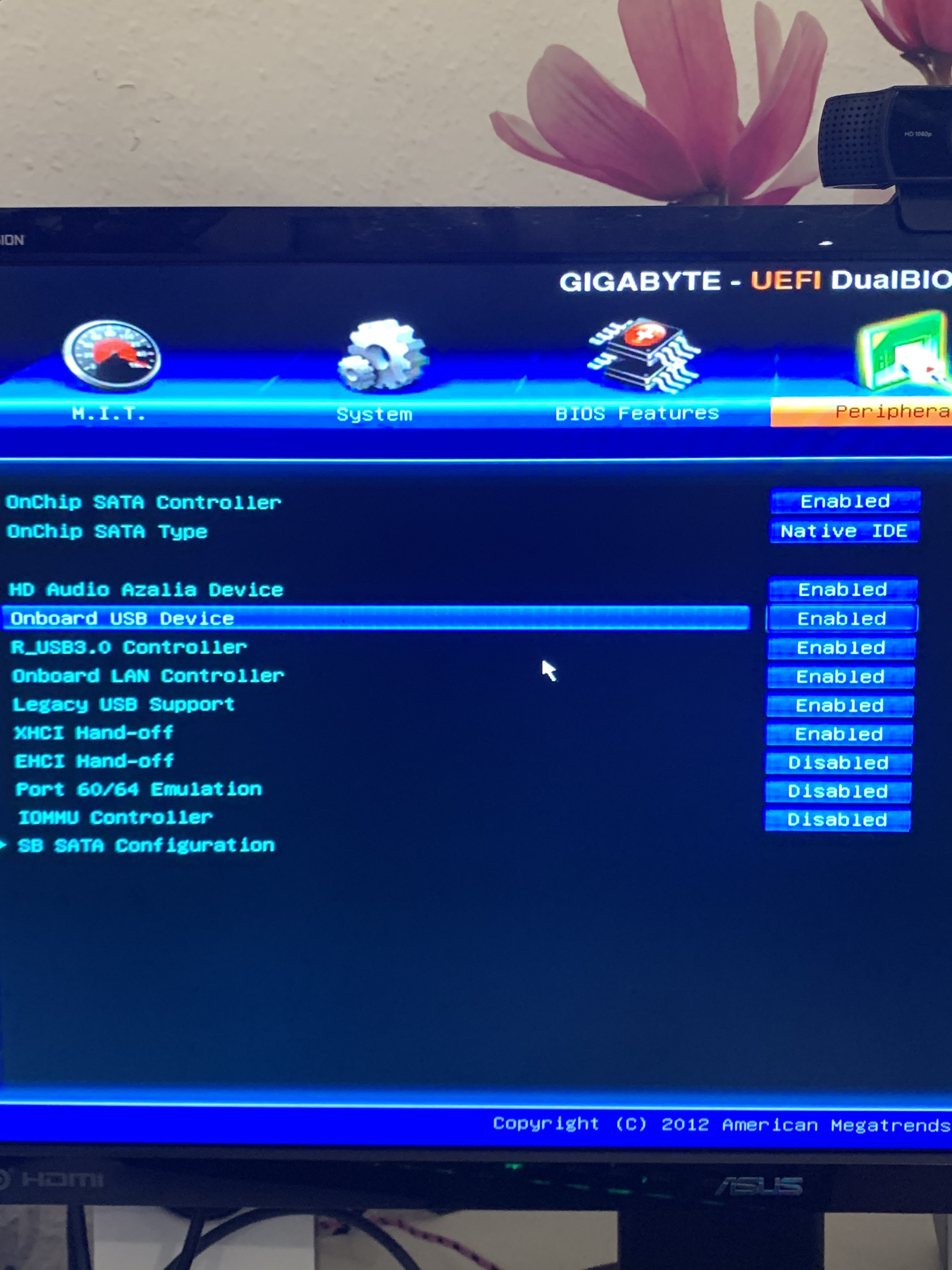

im BIOS habe ich unter XHCI hand-off geschaut und auf enabled war es auch..

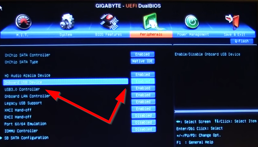

Ich glaube eher, die Ports sind einfach ausgeschaltet bei dir. Schau im BIOS, da kann man die USB Controller/Ports einzeln aktivieren und deaktivieren. Musst du mal suchen. Einfach mal alle Punkte im BIOS durchgehen, sind ja nicht viele.

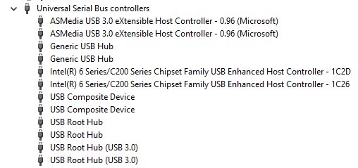

Schau nach im Geraetemanager ob in dieser Gegend
irgendwas mit VIA steht. Die USB3 sind an einem VIA-Controller.

Genau dort im Gerätemanager sind die nicht einmal aufgelistet bzw. angezeigt. Deshalb verstehe ich das ja nicht..

Wo genau im BIOS finde ich das denn?
Ist das nicht dieses XHCI hand-off ..?

BFF schrieb:
Sollte hier sein.

Hast Du das Bild aktuell aus Deinem Bios gemacht und da steht der SATA nicht auf AHCI sondern auf "Native IDE"?

Ja das Bild aus meinem BIOS ist von gerade eben.
