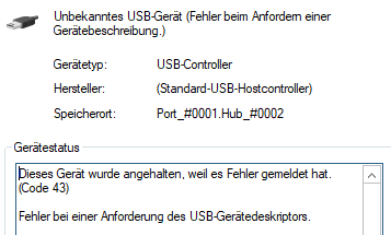

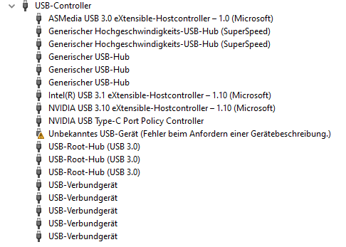

Seit dem Einbau meldet der Gerätemanager jedoch einen Fehler.
Der Anleitung meines Mainboard's ist zu entnehmen das der interne USB 3.1 Gen2 Anschluss vom Intel Z390 Chipsatz angesteuert wird und nicht von dem ASMedia Controller.
Beim aktualisieren des Treibers heißt es der beste Treiber für dieses Gerät sei bereits installiert. Deinstallieren brachte nix. Der Fehler kommt immer wieder. Eine Treibersuche über Windows Update führte auch zu keinem Erfolg. Chipsatz-Treiber erneut installieren behob das Problem auch nicht und ein Update auf die neuste BIOS Version hat auch nichts bewirkt.
Eigenartig finde ich das die Typ-A 3.1 Buchsen an der Fronblende funktionieren. Nur die eine Typ-C Buchse scheint sich nicht betreiben zu lassen. Deaktiviere ich das Gerät im Gerätemanager quittieren jedoch alle Buchsen ihren Dienst. Also warum funktioniert die Typ-C Buchse dann nicht, frage ich mich. Ich glaube nicht das die Buchse an der Frontblende defekt ist, habe aber keine andere option die woanders anzuschließen und zu testen.

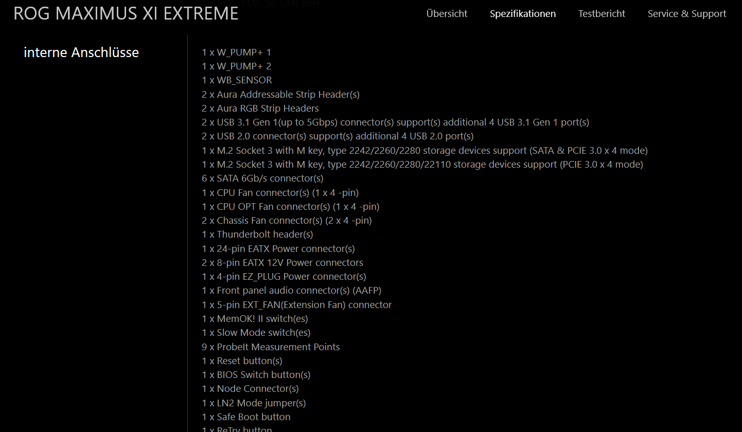

Bist du da sicher?
In den techn. Daten deines Boards steht bei intern nichts von Gen2:
Screenshot_2020-04-03 ROG MAXIMUS XI EXTREME Mainboards ASUS Deutschland.png
Reaktionen: Myron

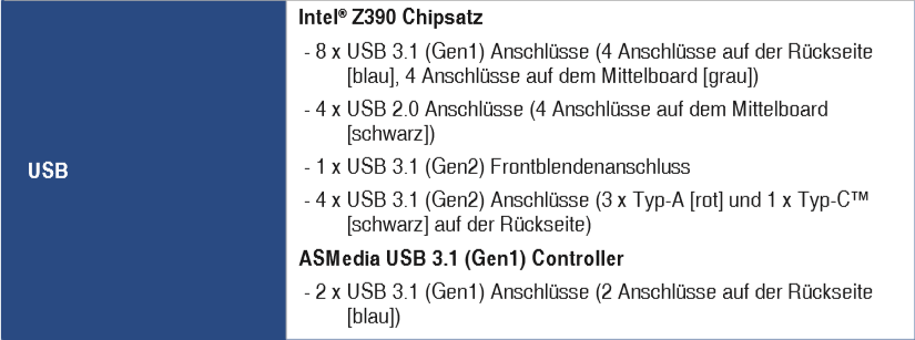

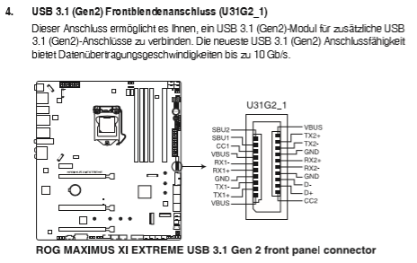

Ja sicher, also es ist so in der Anleitung beschrieben :confused_alt:
Hier ein paar Auszüge:
Die Frage war jedoch berechtigt. Hab auch schon festgestellt das auf der Webseite von Asus nix von dem Anschluss steht.
