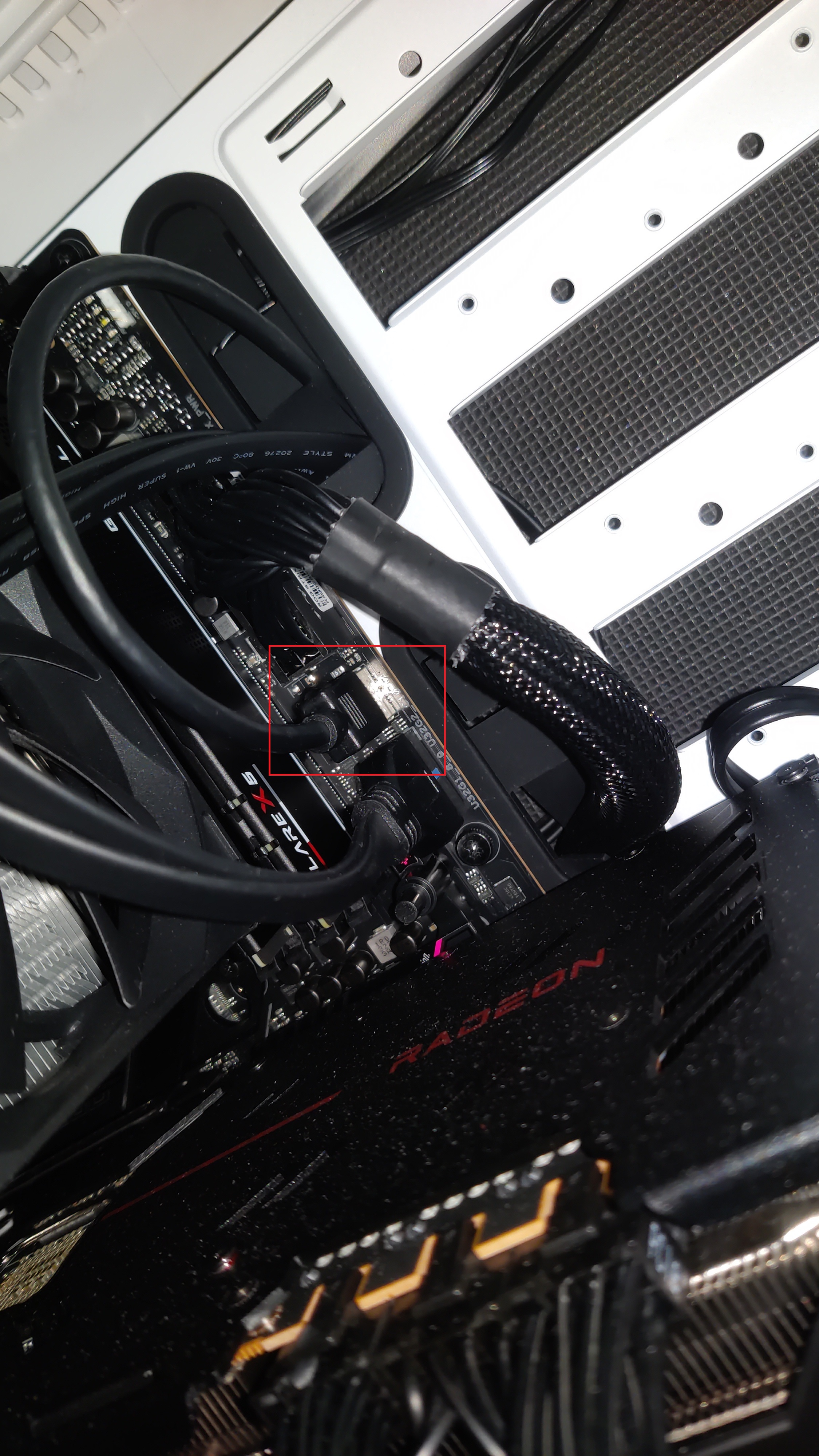

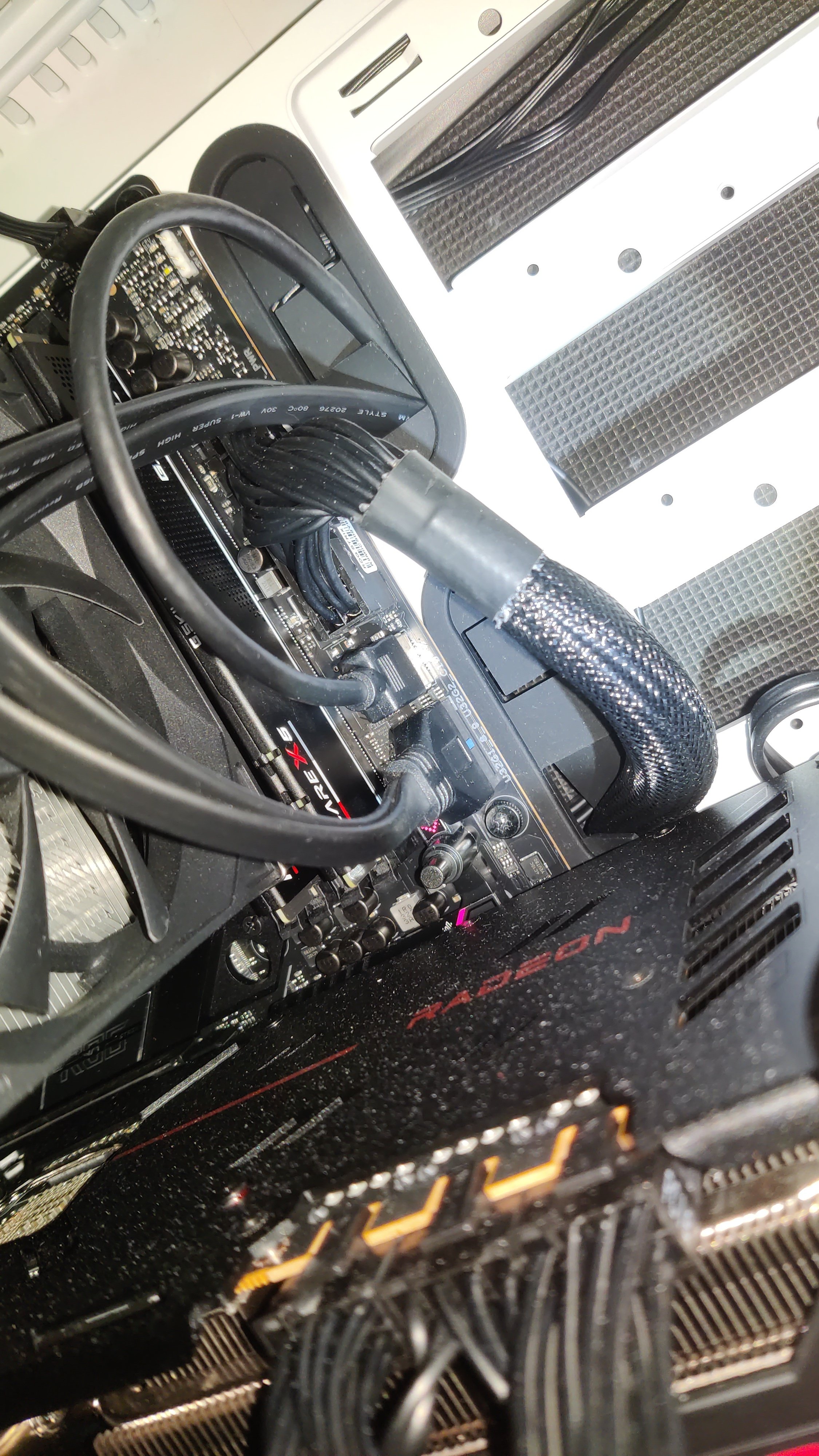

Bitte Foto vom Gehäuse Connector welcher am Mainboard steckt, oder hald beschreiben wo Du es angesteckt hast.
Reaktionen: Luediinator und Sinatra81
Fotos mache ich noch.
Ich hoffe, man kann es erkennen.
Reaktionen: Garmor

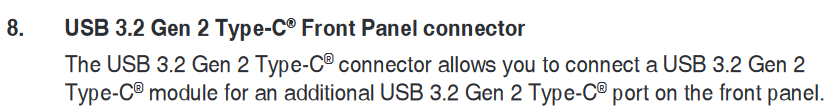

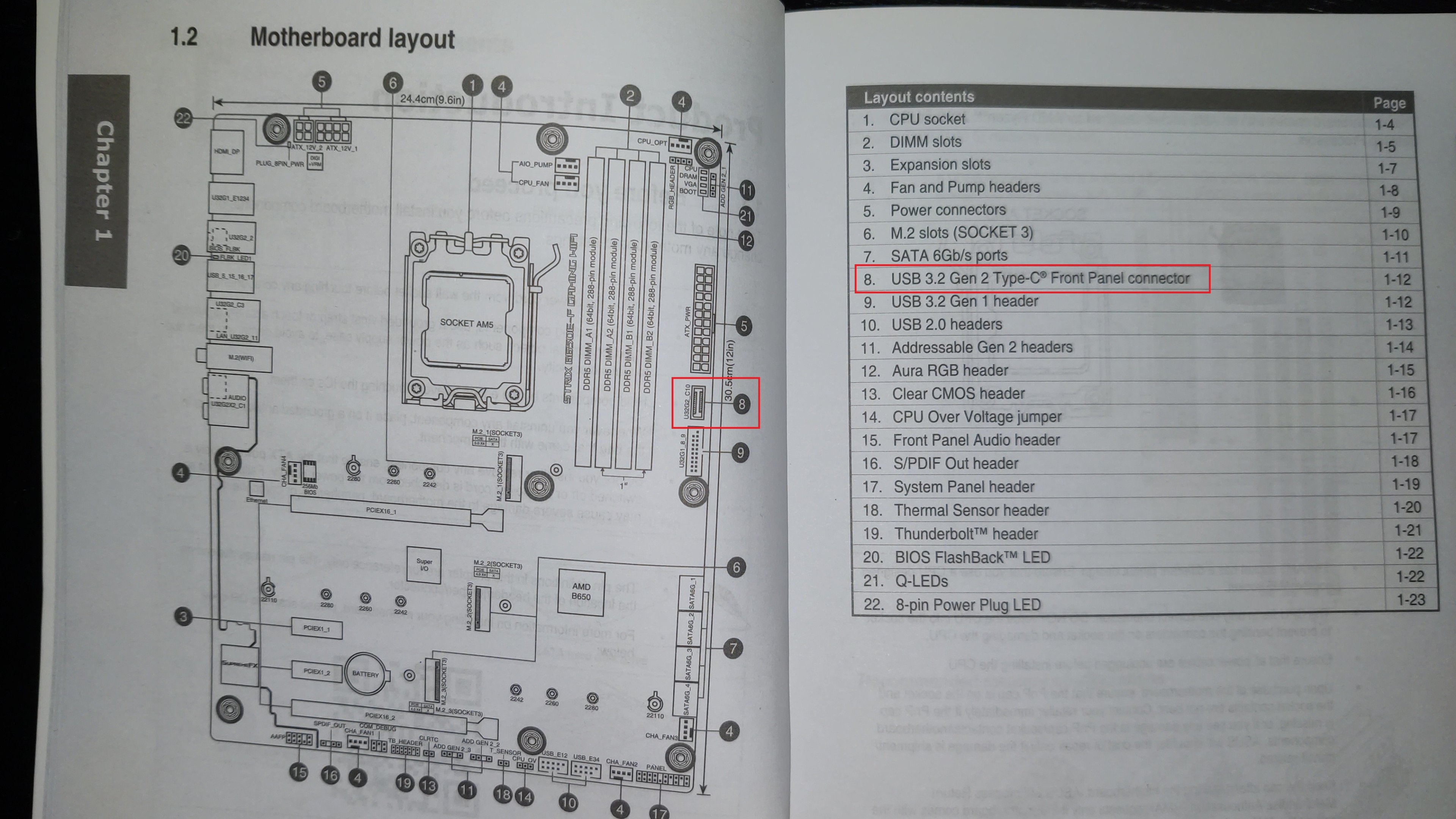

https://dlcdnets.asus.com/pub/ASUS/mb/Socket AM5/ROG_STRIX_B650E-F_GAMING_WIFI/E21240_ROG_STRIX_B650E-F_GAMING_WIFI_UM_V2_WEB.pdf?model=ROG STRIX B650E-F GAMING WIFI
Was bedeutet das hier genau? Eventuell mußt du noch ein extra Modul verbauen, damit dieser Header funktioniert/ diese Funktion erst bereitsteht!?
Das sieht nach einer interessanten Spur aus. Im Internet scheinen einige hier Probleme zu haben. Ich schreibe vielleicht mal den ASUS-Support an.
