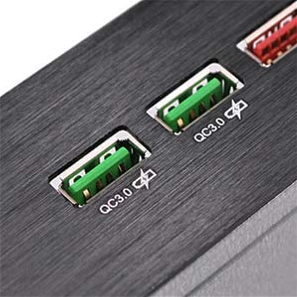

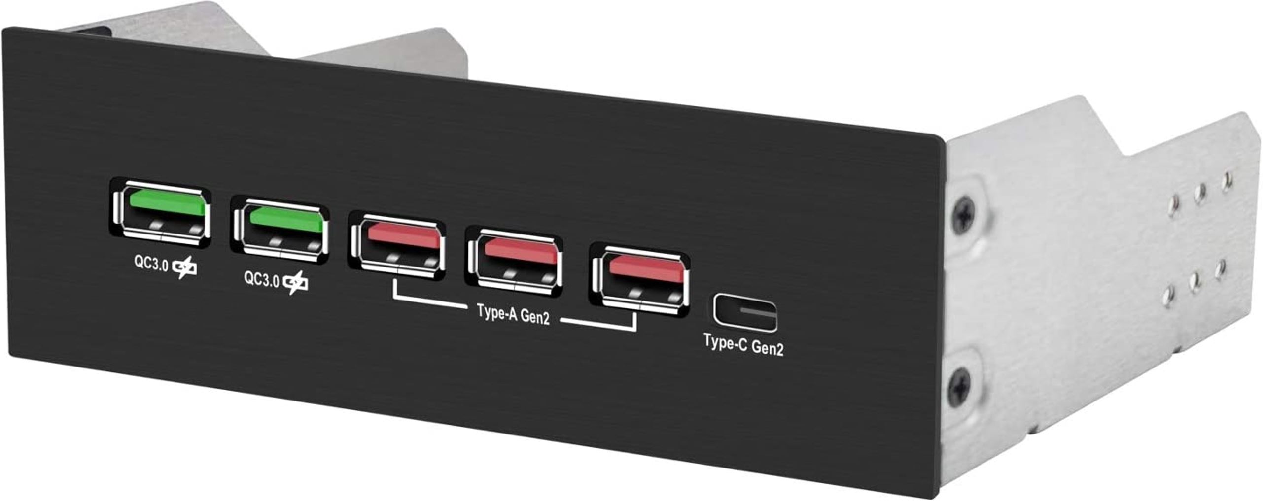

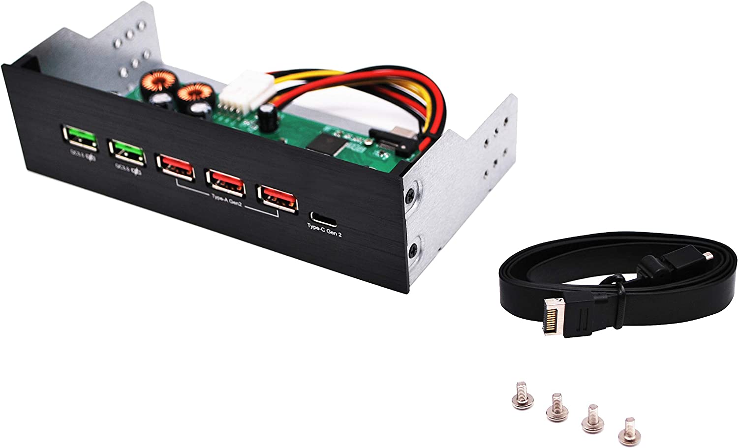

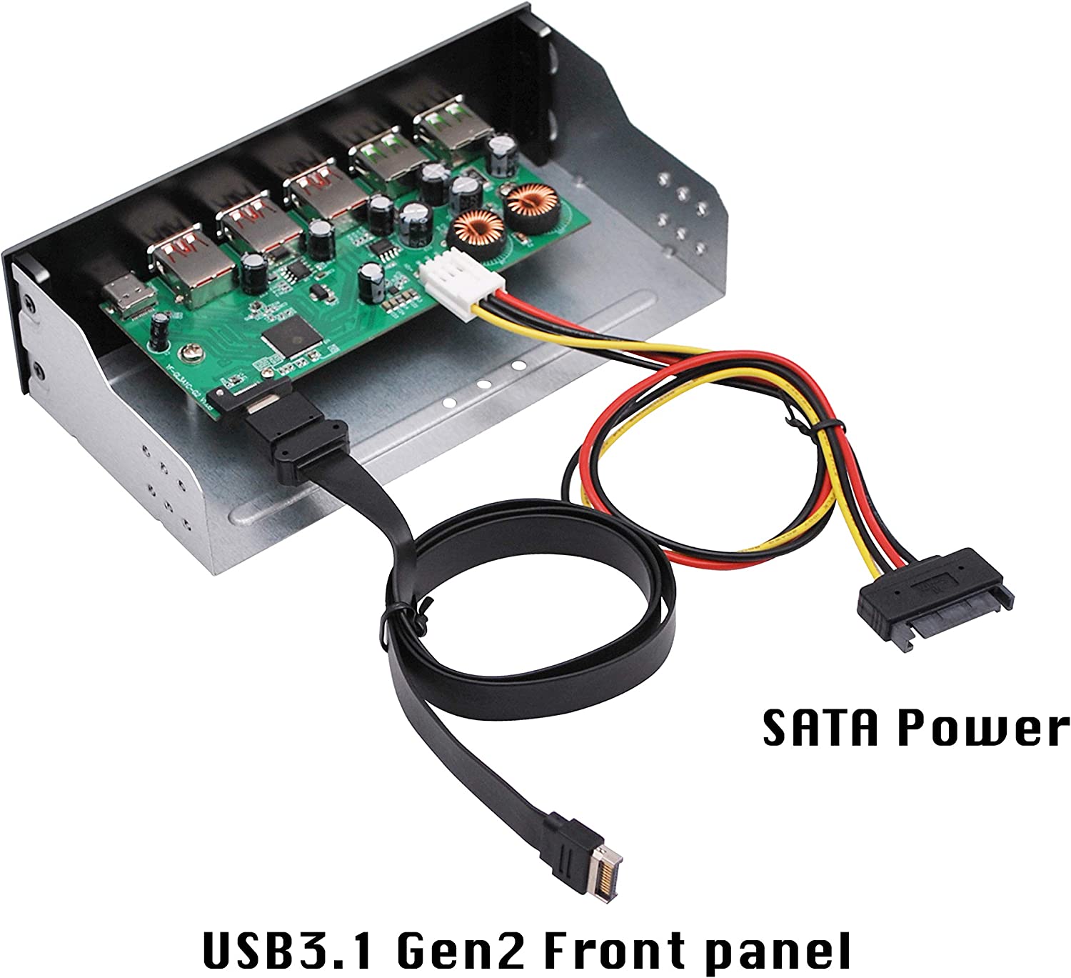

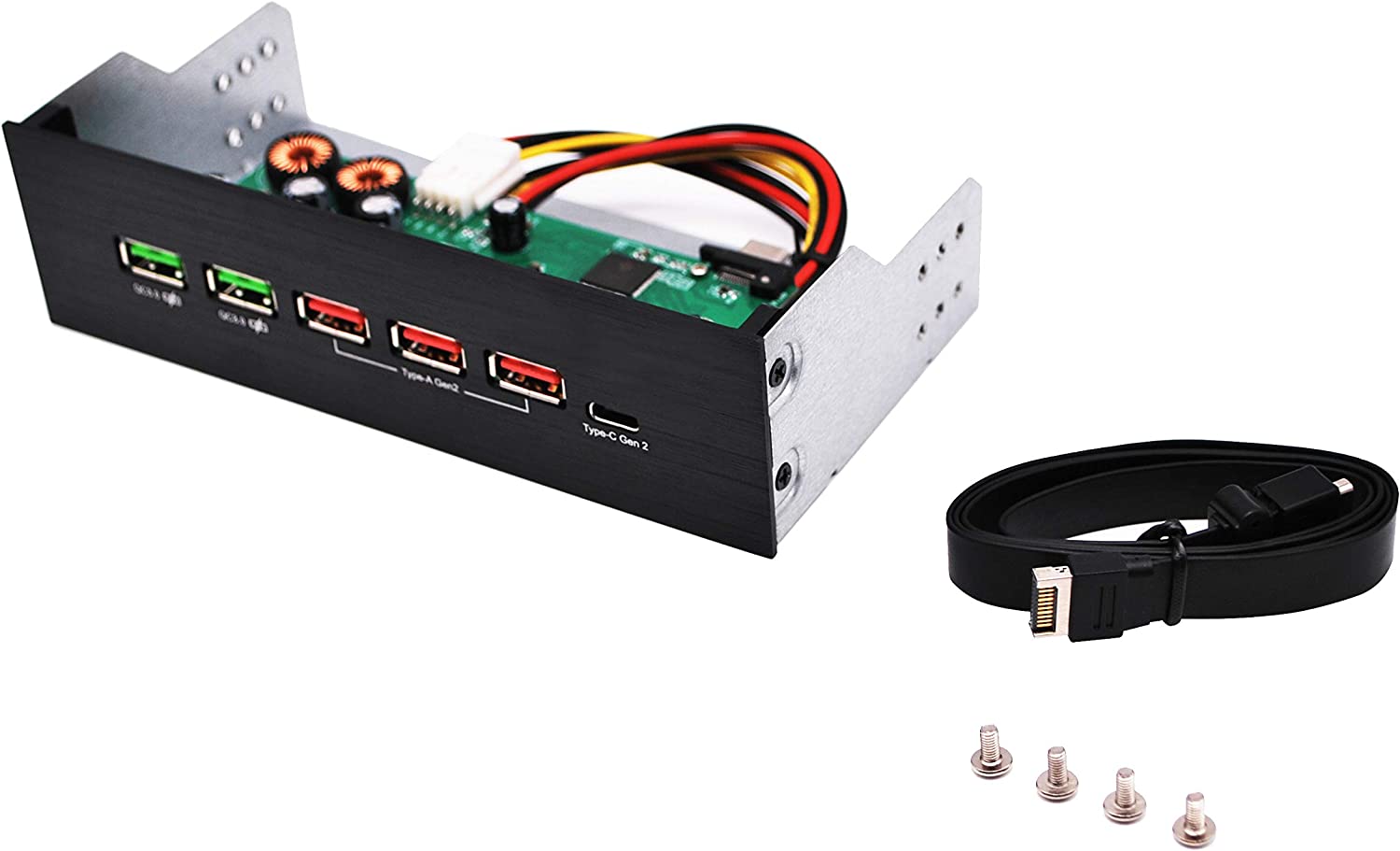

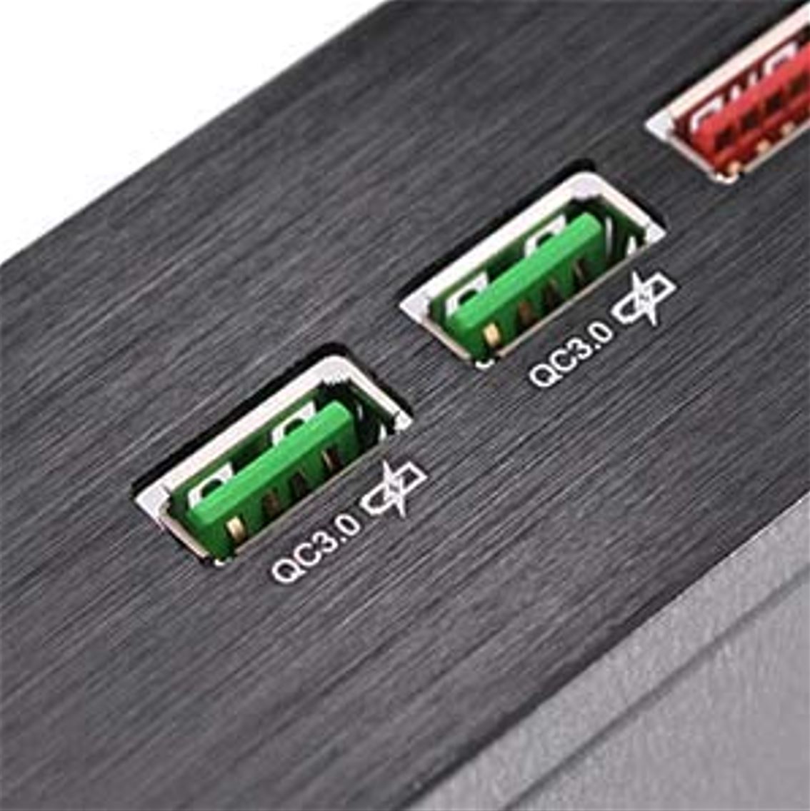

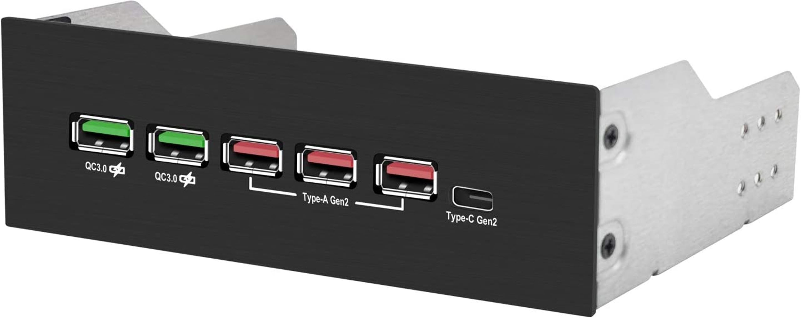

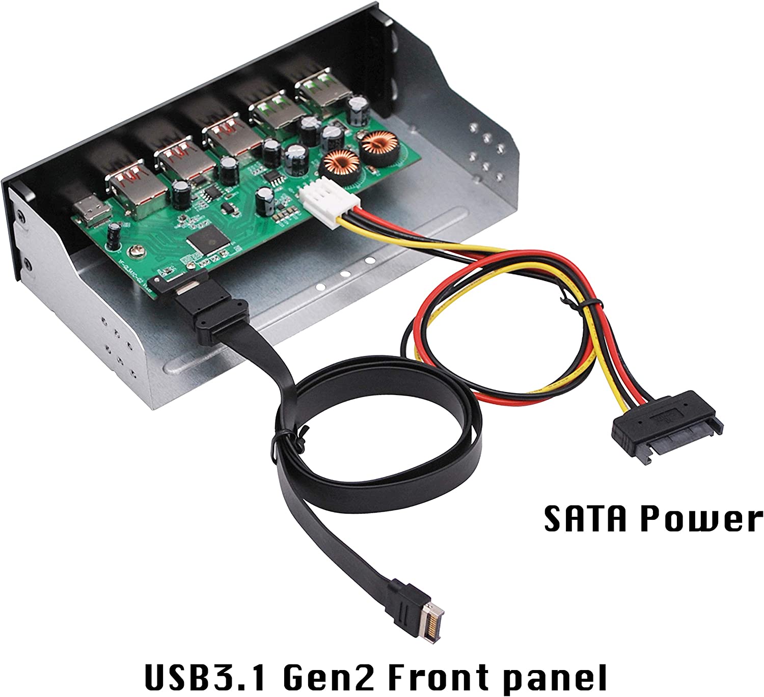

hi, ich bin auf der suche von usb 3.2 oder gar usb 4 controller karten zum einbau
im pc.
derzeit nutze ich im inneren des pc ein frontpanel das lose im gehäuse liegt, weil
kein platz frei im frot-bereich. deshalb würde ich dieses kuddelmuddel beseitigen
und mehr ordnung durch eine kontroller karte schaffen.
am liebsten wäre mir eine karte mit mehrere usba 3.2 und dazu noch einige usbc
meine suche auf amazon und ebay erweist sich als nicht so erfolgreich weil
viele noname firmen etc...
deshalb wollte ich mich erkundeigen ob ihr nicht einige tipps habt von
controlller ...ichwill nicht sagen namhaften firmen, aber immerhin bekannter
firmen, bei denen man sich sicher sein kann dass man qualität kauft.
das fronpanel das ich derzeit im inneren des gehäuse nutze ist an pcie angeschlossen
und bekommt zusätzlich strom vom netzteil. das ist eigetlich etwas gutes oder ?
ich bin kein profi aber zusätzlicher strom bedeutet mehr stabilität ?
ich erwähne das weil viele der pcie-kontroller gar kein zusätzlicher strom-anschluss haben...

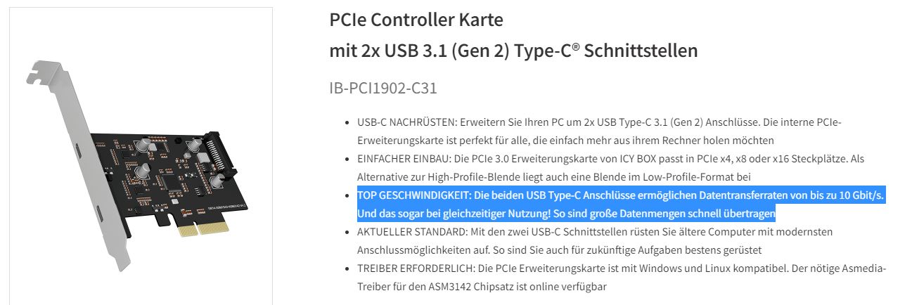

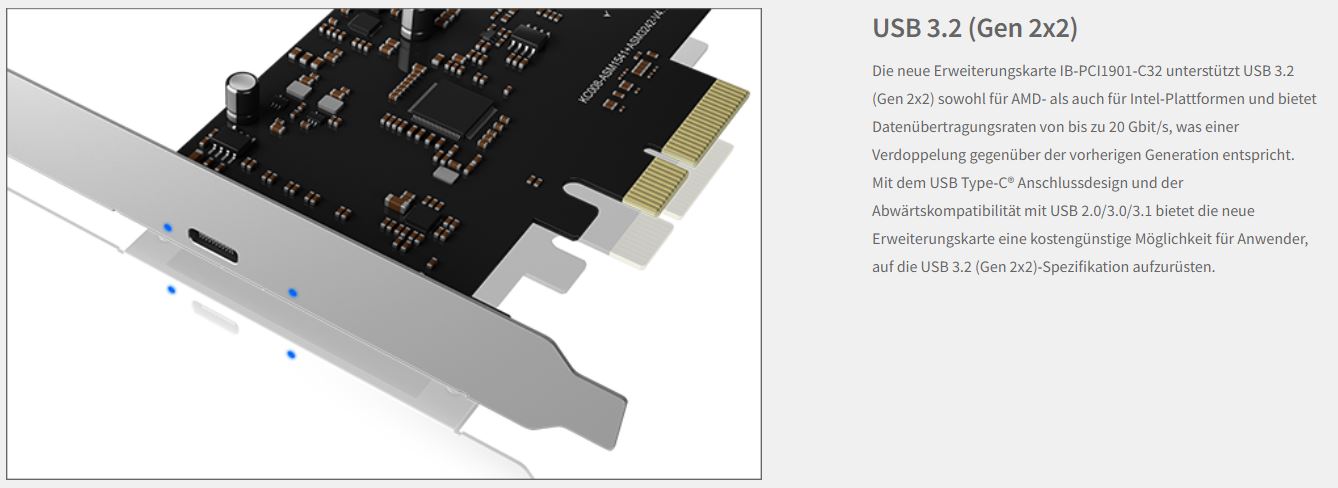

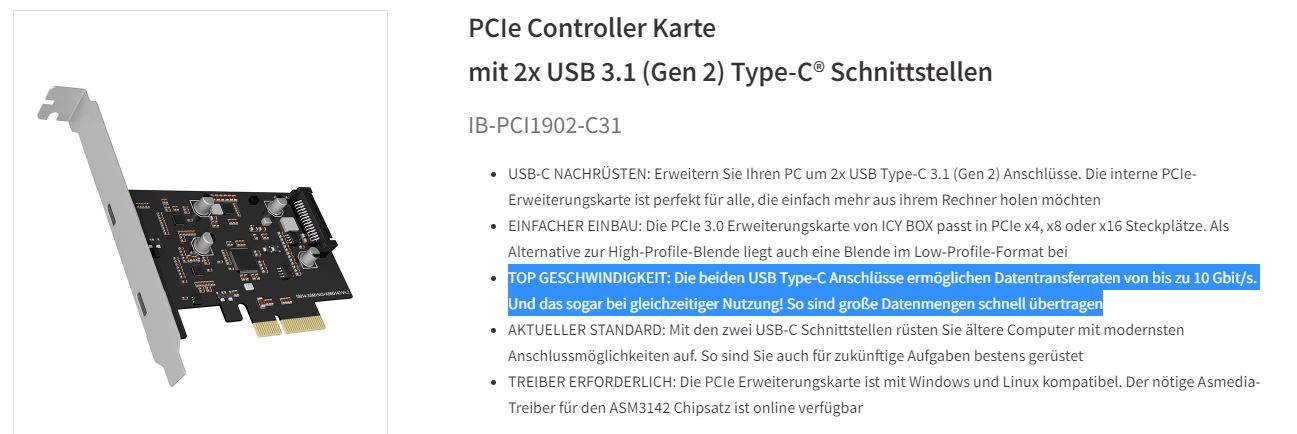

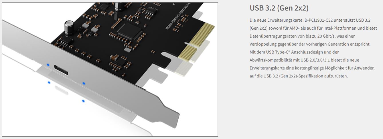

hi, ich habe zwei karten, die mir zusagen, beide von icy box womit ich eigentlich immer gute erfahrungen gemacht habe: wenn ich das richtig verstehe, dann laufenbeide karten, sowohl die 1 port als auch die
2 port mit volle 10er geschwindigkeit ?
ausreichend für beide wäre pcie 3 mit x4, x8 oder x16 ?
oder reicht es für die 1-port-karte x4 und die 2-port karte benötigt mehr ? x8 ? oder muss es x16 sein ?
Dafür reicht USB 3.2 Gen 2

Hauro schrieb:
Dafür reicht USB 3.2 Gen 1
Schau doch selbst in die von Dir gepostete Tabelle -> links von "10 Gbit/s" sehe ich "USB 3.2 Gen 2" stehen ;-)

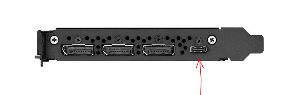

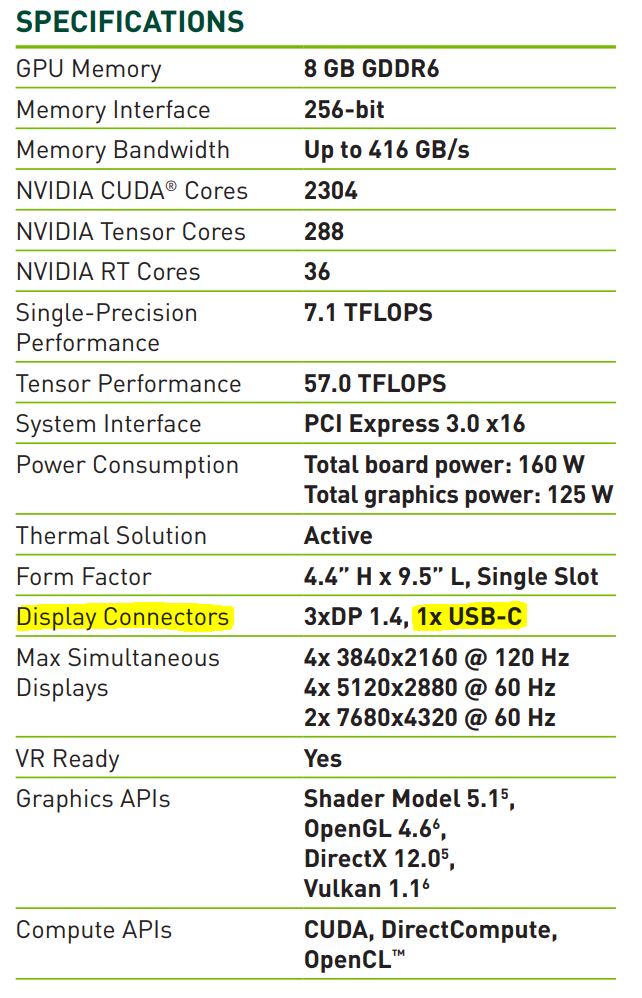

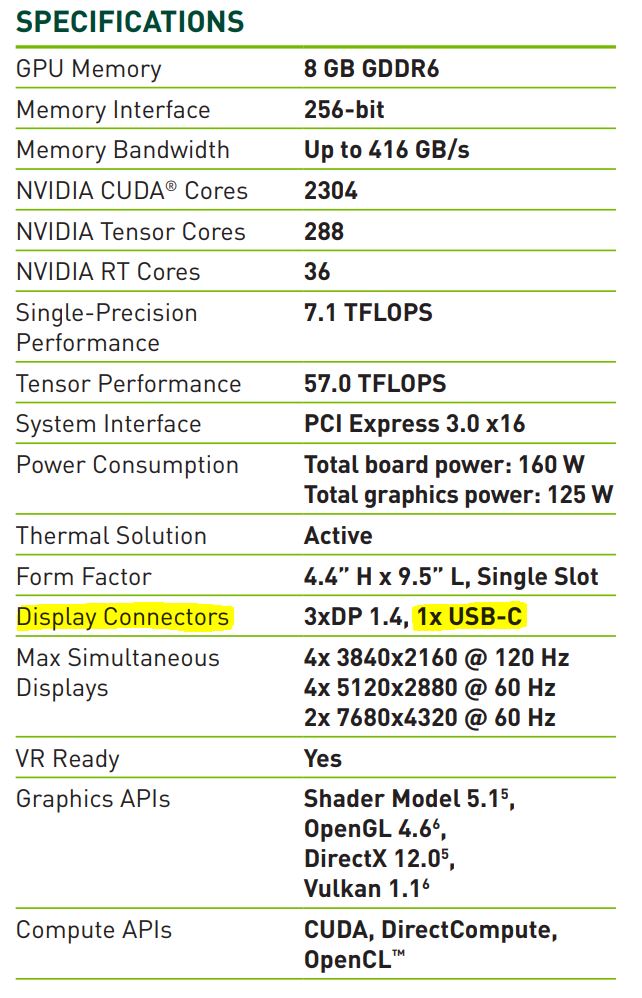

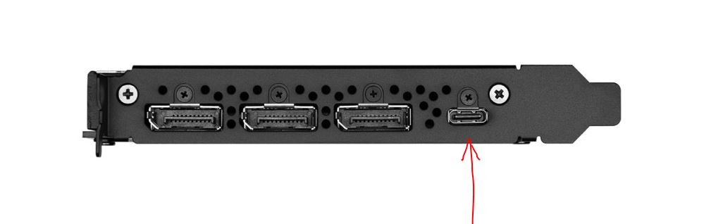

ich habe noch eine frage denn mir ist bei meiner graka heute beim aufräumen etwas aufgefallen:
meine quadro rtx 4000 hat auch ein usbc-anschluss.
kann ich diesen als daten-usb-anschluss nutzen ?
zb mein handy dadran anschliessen ?
oder wozu ist er da ?
auf der nvidia-seite wird dieser usb-c port als display-port angegeben.
ich habe mein handy darüber angeschlossen und er wurde tadellos anerkannt.
ich kann also diesen usb-c port auch als normaler usb port nutzen ?
(aus meiner sicht wäre da sgenial, denn ich könnte mir den einbau anderer karten ersteinmal sparen.)

Drewkev schrieb:
Nö, aber allzu hohe Transferraten (reines USB) wirst du damit sehr wahrscheinlich nicht erreichen.
achso, dann ist das so super. :-)
ich mache nichts grossartiges darüber ausser nur ab und an die fotos von meinem handy auf pc übertragen.
dann passt es. diese nachricht freut mich sehr !
Deine Quadro RTX 4000 entspricht in etwa einer 2070er rum. Habe jetzt probeweise bei meiner RTX 2080Ti an diesen USB-C Anschluß eine externe SSD angeschlossen. Funktioniert problemlos mit 10 Gbit/s, ca. 900MB/s werden problemlos übertragen. Weiß nicht ob das jetzt als "nicht allzu hohe Transferraten" durchgeht...;)
Reaktionen: oskdueh und Fusionator
Im Vergleich zu dem was der TE augenscheinlich wollte schon.
Aber nach seinem letzten Beitrag frage ich mich, was gegen einen üblichen USB-Hub spricht.
Reaktionen: oskdueh
Reaktionen: oskdueh
genial, danke dir !
nichts, den könnte ich an den usbc der graka anschliessen
aber er müsste ersteinmal gekauft werden. :-)
