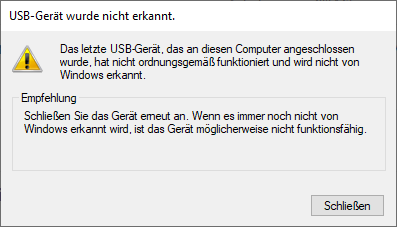

seitdem ich das Frontpanel meines FD R5 getauscht habe (danke noch mal an MS Patrick), erkennt einer der beiden USB 3-Ports ausschließlich USB 3-Geräte. Bei USB 2-Geräten kommt diese Meldung:

Folgende Schritte habe ich bereits durchgeführt:
  • Im UEFI habe ich bereits nachgesehen, ob die Unterstützung (noch) aktiviert ist.
  • Intel Chipset für mein MB neuinstalliert.
  • Alle "alten" USB-Massenspeichergeräte aus dem Geräte-Manager gelöscht
  • EDIT: Verkabelung geprüft (2x) xD
Hat noch jemand eine Idee? Freilich nicht weltbewegend aber durchaus nervig. USB 3-Geräte nehmen beide Ports sofort.
