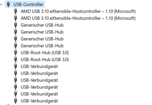

So sollte das im Gerätemanager aussehen (ASUS ROG STRIX B550-E Gaming) .
Wie sieht das im Gerätemanager bei Dir nun aus?

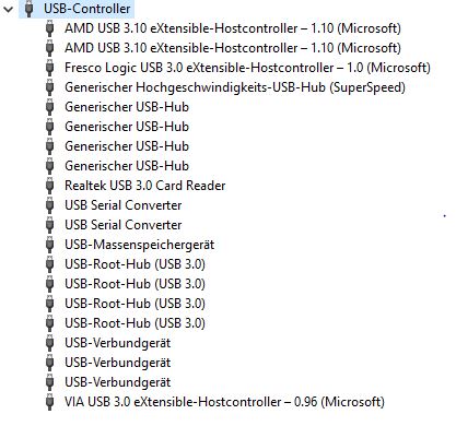

Bei mir sieht das so aus.

Da ein VIA-Controller im Board steckt, ist das Via-Dingens natürlich verständlich.

@Vigo79 Die Frage ist durchaus nicht unberechtigt. Und betrifft das alle USB3 Ports? Ich sehe bei dir AMD, Fresco und VIA.
Ist dieser dieser VIA Controller eine Steckkarte?
Bitte beachte, dass das Teil wohl ziemlich alt ist und auch nicht der finalen USB Spezifikation entspricht, da 0.96 und somit besser nicht mehr verwendet werden sollte.
