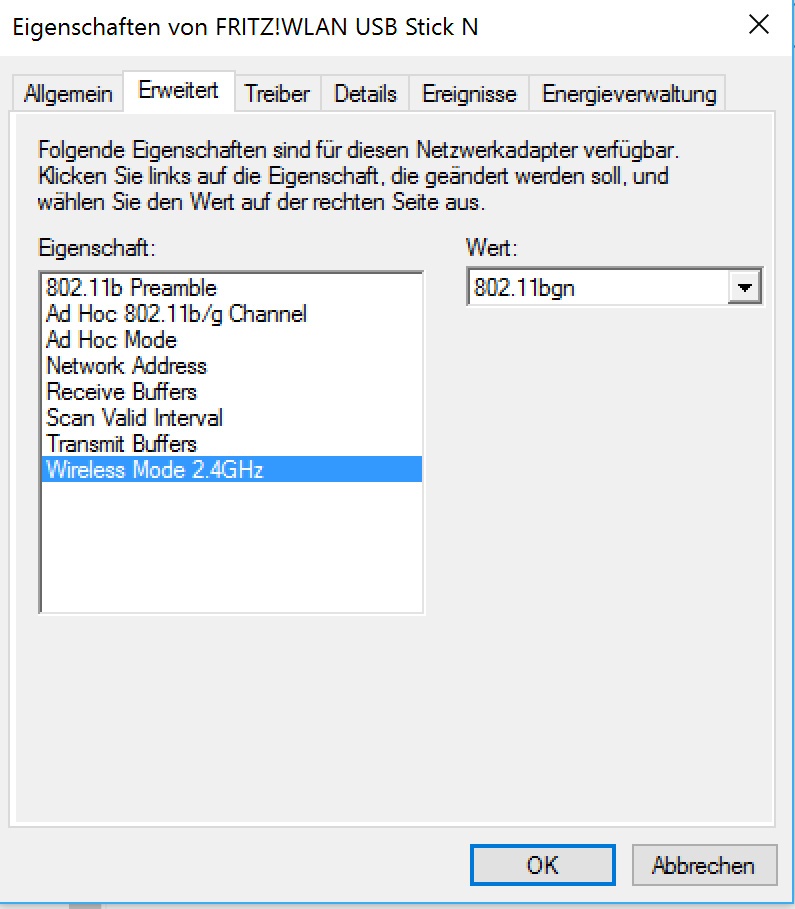

- Ich weiß nicht ob AVM einen neuen Treiber raus gebracht hat aber ggf. mal im Taskmanager in den Eigenschaften des Wlan Sticks nachschauen ob da endlich Eigenschaften sind die verändert werden können bzw welche falsch gesetzt sind. Ggf. mal hier ein wenig rumsuchen/rumstellen. Auch mal die Energieoptionen testen ob die ggf das 5GHz verhindern etc. Hier noch nen Screenshot zu den Einstellungen (sind von meinem alten Fritzbox Wlan N Stick)
-Man könnte auch über die Registry versuchen die 5GHz zu erzwingen. In dem Fall in dem Ordner in dem man auch "MaxUserUsbSpeed" gefunden hat müsste es eine Eintrag "ChannelMode" geben. Wenn der auf 2 gesetzt wird, sollte die 5GHz Nutzung erzwungen werden.
